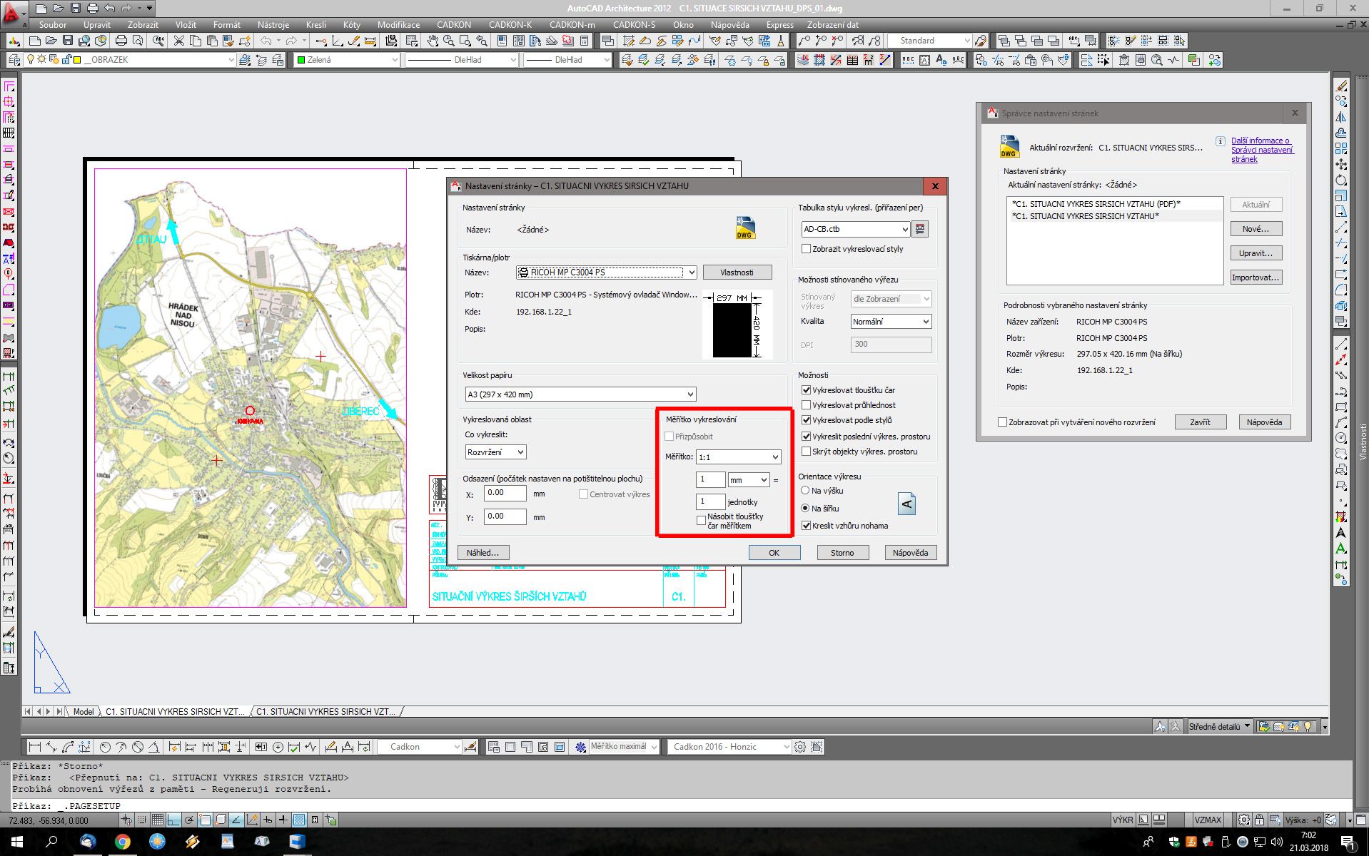

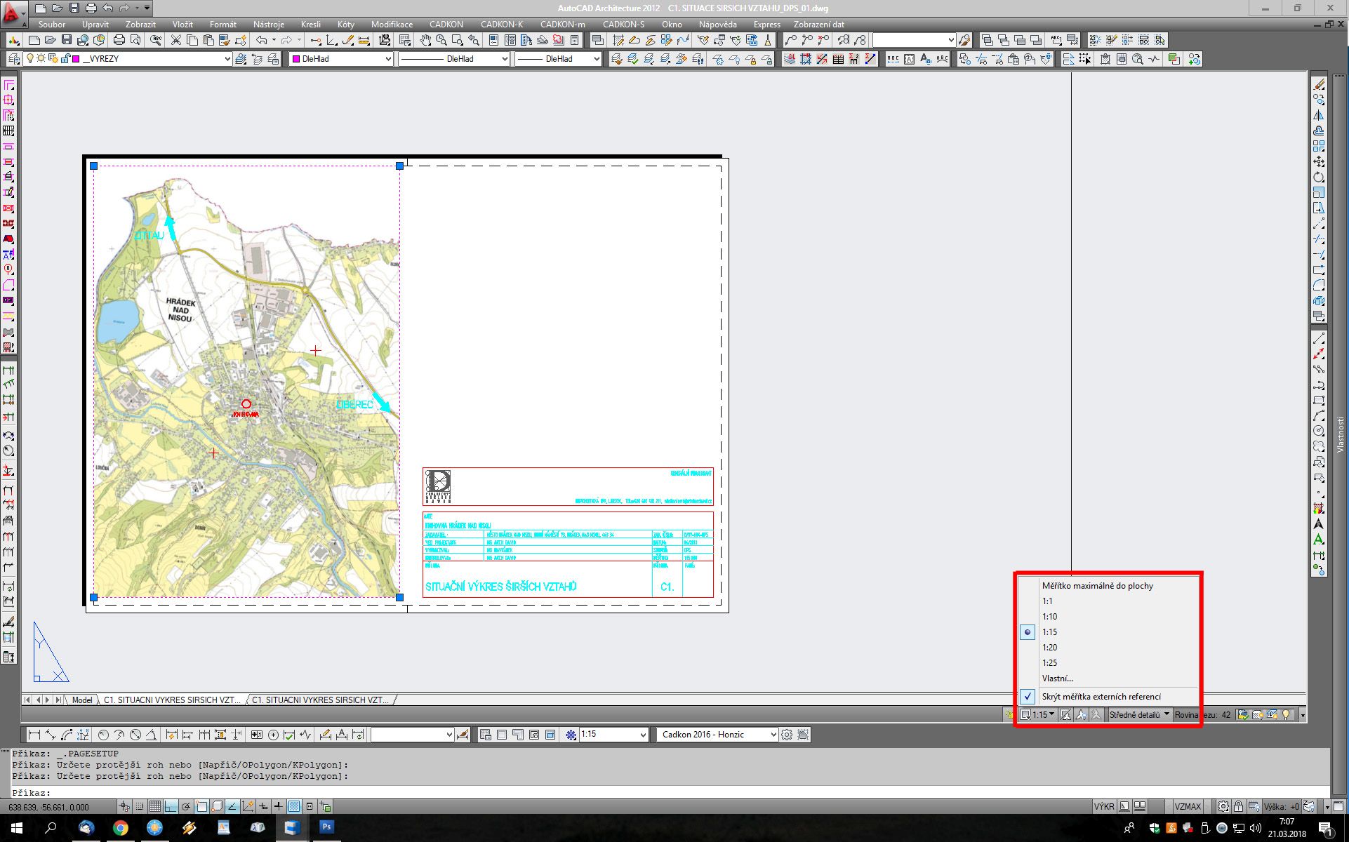

    <![CDATA[<strong>Autor:</strong> <a href="https://www.cadforum.cz/forum/member_profile.asp?PF=89">honzic</a><br /><strong>Předmět:</strong> 25826<br /><strong>Zasláno:</strong> 21.bře.2018 v 07:16<br /><br />Pokud máte mapu v modelovém prostředí danou do měřítka v metrech pak v rozvržení v správci nastavení stránky dejte měřítko vykreslování 1:1 (viz obr. 1).<div><img src="uploads/89/obr_01.jpg" height="1200" width="1918" border="0" /><br><div><br></div><div>&nbsp;Potom si označte výřez a v měřítku výřezu nastavte požadované měřítko pro 1:2000 to bude 1:2, pro 1:5000 to bude 1:5, pro 1:10000 to bude 1:10 atd. (viz obr. 2)</div></div><div><img src="uploads/89/obr_02.jpg" height="1200" width="1922" border="0" /><br></div>]]>

    <![CDATA[<strong>Autor:</strong> <a href="https://www.cadforum.cz/forum/member_profile.asp?PF=9">Vladimír Michl</a><br /><strong>Předmět:</strong> 25826<br /><strong>Zasláno:</strong> 20.bře.2018 v 21:27<br /><br />Máte opravdu v rozvržení vložený výřez s měřítkem 1:100 a příkazem PLOT tisknete výkresový prostor v měřítku 1:1?]]>

    <![CDATA[<strong>Autor:</strong> <a href="https://www.cadforum.cz/forum/member_profile.asp?PF=83283">Jancik06</a><br /><strong>Předmět:</strong> 25826<br /><strong>Zasláno:</strong> 20.bře.2018 v 20:56<br /><br />Potřebuji z AC2018 vytisknout mapu v měřítkách 1:2000,5000 a 10 000. Výkres je kreslen v metrech a jako pokus si beru budovu, která má ve skutečnosti 43m. Při změření v modelu má daná budova hodnotu také 43.0&nbsp;<div>Tisknu z rozvržení a nevím jaké hodnoty měřítka mám nastavit aby se mi výkres vytiskl správně v požadovaných měřítkách.&nbsp;</div><div>Když dám příklad a dám měřítko 1:100, vytisknu na A4 tak daná budovu má po tisku délku na papíře 1,1cm.&nbsp;</div><div>Mapu mam staženou z internetu.&nbsp;</div><div><br></div><div><br></div>]]>
