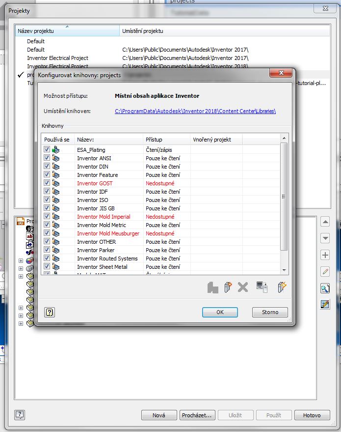

  <item>
   <title><![CDATA[Obsahové centrum Inventor :  Dal&#353;&#237; mo&#382;nost&#237; je sekce CAD/BIM...]]></title>
   <link>https://www.cadforum.cz/forum/forum_posts.asp?TID=25890&amp;PID=111038&amp;title=obsahove-centrum-inventor#111038</link>
   <description>
    <![CDATA[<strong>Autor:</strong> <a href="https://www.cadforum.cz/forum/member_profile.asp?PF=9">Vladimír Michl</a><br /><strong>Předmět:</strong> 25890<br /><strong>Zasláno:</strong> 03.dub.2018 v 08:33<br /><br />Další možností je sekce CAD/BIM bloky zde na CADfóru:<div><a href="http://www.cadforum.cz/catalog/?fo=IPT">http://www.cadforum.cz/catalog/?fo=IPT</a></div><div>&nbsp;</div>Nebo přímo Autodesk formáty na:<div><a href="http://www.cadforum.cz/partcommunity/">http://www.cadforum.cz/partcommunity/</a></div>]]>
   </description>
   <pubDate>Tue, 03 Apr 2018 08:33:41 +0000</pubDate>
   <guid isPermaLink="true">https://www.cadforum.cz/forum/forum_posts.asp?TID=25890&amp;PID=111038&amp;title=obsahove-centrum-inventor#111038</guid>
  </item> 
  <item>
   <title><![CDATA[Obsahové centrum Inventor :  Zdrav&#237;m,pokud se nepletu tak...]]></title>
   <link>https://www.cadforum.cz/forum/forum_posts.asp?TID=25890&amp;PID=111036&amp;title=obsahove-centrum-inventor#111036</link>
   <description>
    <![CDATA[<strong>Autor:</strong> <a href="https://www.cadforum.cz/forum/member_profile.asp?PF=55100">simunek</a><br /><strong>Předmět:</strong> 25890<br /><strong>Zasláno:</strong> 03.dub.2018 v 07:55<br /><br /><div>Zdravím,</div><div>&nbsp;</div><div>pokud se nepletu tak bych měl mít také nainstalováno vše takže byste měl mít toto (kromě té první)</div><div>&nbsp;</div><div>Najdete to v Soubor/Správa/Projekty, a pak ta ikonka vpravo dole.</div><div><img src="uploads/55100/knihovny.JPG" height="879" width="695" border="0" /></div><div></div><div>Pokud vím tak knihovna komerčních prvků šitá přímo pro Inventor neexistuje.</div><div>Ale je několik webů kde si můžete stáhnout CAD data od spousty výrobců.</div><div>Pro komerční díly:</div><div><a href="https://www.traceparts.com/en" target="_blank" rel="nofollow">https://www.traceparts.com/en</a></div><div>nebo</div><div><a href="http://b2b.partcommunity.com/3d-cad-models/" target="_blank" rel="nofollow">http://b2b.partcommunity.com/3d-cad-models/</a></div><div>&nbsp;</div><div>takový domácí hobby věci</div><a href="https://grabcad.com/library" target="_blank" rel="nofollow">https://grabcad.com/library</a><div>&nbsp;</div><div>Vždy je potřeba nejprve registrace abyste mohl modely stahovat.</div>]]>
   </description>
   <pubDate>Tue, 03 Apr 2018 07:55:42 +0000</pubDate>
   <guid isPermaLink="true">https://www.cadforum.cz/forum/forum_posts.asp?TID=25890&amp;PID=111036&amp;title=obsahove-centrum-inventor#111036</guid>
  </item> 
  <item>
   <title><![CDATA[Obsahové centrum Inventor : Dobr&#253; den,d&#283;kuji moc za V&#225;&#353; &#269;as...]]></title>
   <link>https://www.cadforum.cz/forum/forum_posts.asp?TID=25890&amp;PID=111033&amp;title=obsahove-centrum-inventor#111033</link>
   <description>
    <![CDATA[<strong>Autor:</strong> <a href="https://www.cadforum.cz/forum/member_profile.asp?PF=75816">bernardr</a><br /><strong>Předmět:</strong> 25890<br /><strong>Zasláno:</strong> 02.dub.2018 v 19:23<br /><br />Dobrý den,<div>děkuji moc za Váš čas a odpověď. Inventor mám nainstalován komplet z instalace se všemi normami mimo GHOST. Budu hledat problém.</div><div><br></div><div>Dotaz.&nbsp;</div><div>- kde se dozvím, kde jsou on-line veřejné knihovny?</div><div>- jak vypadají ty knihovny (ty soubory co se mají nahrát)? Abych věděl co na webech hledat.</div><div>- jak se provádí ta instalace, abych něco nepokazil a nerozhodil si něco jiného?</div><div>Děkuji</div><div>Robo</div><div><br></div><div><br></div>]]>
   </description>
   <pubDate>Mon, 02 Apr 2018 19:23:08 +0000</pubDate>
   <guid isPermaLink="true">https://www.cadforum.cz/forum/forum_posts.asp?TID=25890&amp;PID=111033&amp;title=obsahove-centrum-inventor#111033</guid>
  </item> 
  <item>
   <title><![CDATA[Obsahové centrum Inventor : Jestli jsou to v&#283;ci z norem, doinstalujte...]]></title>
   <link>https://www.cadforum.cz/forum/forum_posts.asp?TID=25890&amp;PID=111028&amp;title=obsahove-centrum-inventor#111028</link>
   <description>
    <![CDATA[<strong>Autor:</strong> <a href="https://www.cadforum.cz/forum/member_profile.asp?PF=65065">Vondruš</a><br /><strong>Předmět:</strong> 25890<br /><strong>Zasláno:</strong> 01.dub.2018 v 09:59<br /><br />Jestli jsou to věci z norem, doinstalujte si chybějící normy. Jinak si můžete do OC doplnit jakékoliv iPart, z web stránek výrobců nebo z online knihoven.&nbsp;]]>
   </description>
   <pubDate>Sun, 01 Apr 2018 09:59:56 +0000</pubDate>
   <guid isPermaLink="true">https://www.cadforum.cz/forum/forum_posts.asp?TID=25890&amp;PID=111028&amp;title=obsahove-centrum-inventor#111028</guid>
  </item> 
  <item>
   <title><![CDATA[Obsahové centrum Inventor : Dobr&#253; den,kde se d&#225; sehnat dal&#353;&#237;...]]></title>
   <link>https://www.cadforum.cz/forum/forum_posts.asp?TID=25890&amp;PID=111025&amp;title=obsahove-centrum-inventor#111025</link>
   <description>
    <![CDATA[<strong>Autor:</strong> <a href="https://www.cadforum.cz/forum/member_profile.asp?PF=75816">bernardr</a><br /><strong>Předmět:</strong> 25890<br /><strong>Zasláno:</strong> 30.bře.2018 v 22:25<br /><br />Dobrý den,<div>kde se dá sehnat další součásti obsahového centra pro Inventor?</div><div>Mám nainstalovanou plnou verzi professional a je toho tam málo a potřebuji různé další součásti, jako seegrovky, další šrouby, ...</div><div>Děkuji moc za pomoc</div><div>Robo</div>]]>
   </description>
   <pubDate>Fri, 30 Mar 2018 22:25:05 +0000</pubDate>
   <guid isPermaLink="true">https://www.cadforum.cz/forum/forum_posts.asp?TID=25890&amp;PID=111025&amp;title=obsahove-centrum-inventor#111025</guid>
  </item> 
