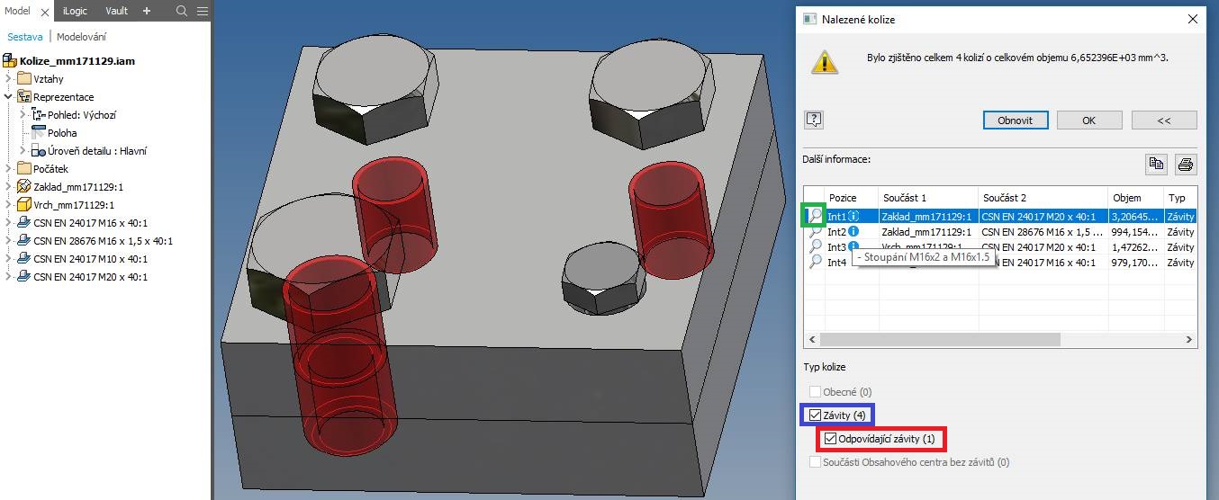

   <title><![CDATA[Inventor - kolize v závitech : Dobr&#253; den.V dialogu koliz&#237; m&#367;&#382;ete...]]></title>
   <link>https://www.cadforum.cz/forum/forum_posts.asp?TID=25895&amp;PID=111069&amp;title=inventor-kolize-v-zavitech#111069</link>
   <description>
    <![CDATA[<strong>Autor:</strong> <a href="https://www.cadforum.cz/forum/member_profile.asp?PF=1047">masa1</a><br /><strong>Předmět:</strong> 25895<br /><strong>Zasláno:</strong> 04.dub.2018 v 09:03<br /><br />Dobrý den.<br>V dialogu kolizí můžete přepínačem "Závity" měnit zobrazení kolizí závitů. Přes "Odpovídající závity" se řídí zobrazení závitů se shodou "matice" a "šroubu". Nesouhlasné závity mají u své pozice v tabulce modrý infobod. Po najetí myší na tento bod se zobrazí popis chyby. Lupou na počátku řádky si pak můžete přiblížit místo kolize.<br><img src="uploads/1047/I_Kolize_2.jpg" height="556" width="1354" border="0" /><br>]]>

   <title><![CDATA[Inventor - kolize v závitech : Dopln&#237;m kolegu:Inventor 2018 a...]]></title>
   <link>https://www.cadforum.cz/forum/forum_posts.asp?TID=25895&amp;PID=111041&amp;title=inventor-kolize-v-zavitech#111041</link>
   <description>
    <![CDATA[<strong>Autor:</strong> <a href="https://www.cadforum.cz/forum/member_profile.asp?PF=27404">Lubomír Polesný</a><br /><strong>Předmět:</strong> 25895<br /><strong>Zasláno:</strong> 03.dub.2018 v 09:40<br /><br />Doplním kolegu:<br />Inventor 2018 a vyšší zacházejí s kolizemi v závitech inteligentněji.<br />Hlásí kolizi mezi "maticí" a "šroubem" pouze tehdy, pokud nesouhlasí velikost a smysl stoupání.<br />]]>

   <title><![CDATA[Inventor - kolize v závitech :  Chybu ned&#283;l&#225;te nikde. Tohle...]]></title>
   <link>https://www.cadforum.cz/forum/forum_posts.asp?TID=25895&amp;PID=111034&amp;title=inventor-kolize-v-zavitech#111034</link>
   <description>
    <![CDATA[<strong>Autor:</strong> <a href="https://www.cadforum.cz/forum/member_profile.asp?PF=9996">Navara</a><br /><strong>Předmět:</strong> 25895<br /><strong>Zasláno:</strong> 02.dub.2018 v 22:27<br /><br />Chybu neděláte nikde. Tohle je vlastnost. Inventor kolize v závitech hlásí.<div>Je to proto, že model je i v místě závitu plný a závit je naznačený pouze texturou. Po zjištění kolizí je na vás, abyste posoudil co je a co není skutečná kolize.</div>]]>

   <title><![CDATA[Inventor - kolize v závitech : Dobr&#253; den,u&#382; fakt nev&#237;m co s t&#237;m.Kdy&#382;...]]></title>
   <link>https://www.cadforum.cz/forum/forum_posts.asp?TID=25895&amp;PID=111032&amp;title=inventor-kolize-v-zavitech#111032</link>
   <description>
    <![CDATA[<strong>Autor:</strong> <a href="https://www.cadforum.cz/forum/member_profile.asp?PF=75816">bernardr</a><br /><strong>Předmět:</strong> 25895<br /><strong>Zasláno:</strong> 02.dub.2018 v 19:18<br /><br />Dobrý den,<div>už fakt nevím co s tím.</div><div>Když dělám jakýkoli šroubový spoj, nebo spoj, kde je skrz funkci "díra" díra se závitem a do toho tyč se závitem nebo i šroub z obsahového centra,... a udělám kolizi, tak mi to v těch závitech hlásí kolize.</div><div><br></div><div>Kde prosím Vás mohu dělat nejčastěji chybu.</div><div><br></div><div>Kontroluji aby bylo stejné jak:</div><div>- typ závitu (ANSI, ISO, DIN,..)</div><div>- velikost</div><div>- třídu</div><div>- určení</div><div>- směr</div><div><br></div><div>Děkuji za pomoc</div><div>Robo</div>]]>
   </description>
   <pubDate>Mon, 02 Apr 2018 19:18:37 +0000</pubDate>
   <guid isPermaLink="true">https://www.cadforum.cz/forum/forum_posts.asp?TID=25895&amp;PID=111032&amp;title=inventor-kolize-v-zavitech#111032</guid>
  </item> 
