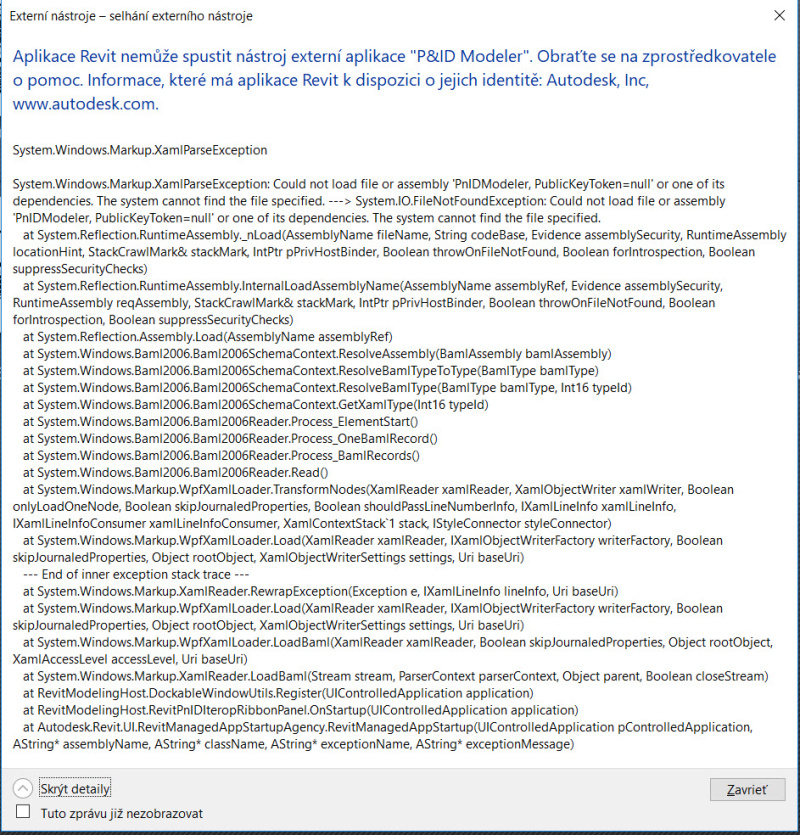

    <![CDATA[<strong>Autor:</strong> <a href="https://www.cadforum.cz/forum/member_profile.asp?PF=29887">milan d</a><br /><strong>Předmět:</strong> 25933<br /><strong>Zasláno:</strong> 11.dub.2018 v 08:42<br /><br />Ďakujem za "riešenie", ale funguje - daná hláška sa nezobrazuje.<br>]]>

    <![CDATA[<strong>Autor:</strong> <a href="https://www.cadforum.cz/forum/member_profile.asp?PF=42590">Marfry</a><br /><strong>Předmět:</strong> 25933<br /><strong>Zasláno:</strong> 11.dub.2018 v 07:37<br /><br />Dobrý den,<br>podle databáze znalostí Autodesku je P&amp;ID Modeller plně integrovaný do Revitu 2018.2+, takže ho nelze odinstalovat.<br>Od verze 2018.3 pravděpodobně způsobuje nějaké problémy, takže se nespustí a zobrazí chybové hlášení, které opravdu nejde vypnout a zobrazuje se po každém spuštění Revitu 2018.3 ...<br><br>Existuje cesta jak z toho ven a to, že přejmenujete složku&nbsp; "PnIDModeler.addin" na např. "PnIDModeler.addin-zaloha" nebo ji smažete (vhodnější bude ji přejmenovat).<br>Složka se nachází v "c:\Program Files\Autodesk\Revit 2018\AddIns\"<br><br>Po provedení výše uvedeného a dalším spuštění Revitu 2018.3 se hlášení už nezobrazí a také nebude fungovat P&amp;ID Modeller.<br><br><br><br><br>]]>

    <![CDATA[<strong>Autor:</strong> <a href="https://www.cadforum.cz/forum/member_profile.asp?PF=29887">milan d</a><br /><strong>Předmět:</strong> 25933<br /><strong>Zasláno:</strong> 10.dub.2018 v 19:14<br /><br />Ďakujem, <br>problém mám ten, že pri každom spustení RT daná hláška nabehne a nijako sa daná správa nedá odstrániť.<br>Ani zaškrtnutím "Tuto zprávu již nezobrazovat". Modeler nepouživám, ako ho viem odinštalovať, popr. zrušiť vyskakovanie daného okna.&nbsp; <br>]]>

    <![CDATA[<strong>Autor:</strong> <a href="https://www.cadforum.cz/forum/member_profile.asp?PF=9">Vladimír Michl</a><br /><strong>Předmět:</strong> 25933<br /><strong>Zasláno:</strong> 10.dub.2018 v 18:56<br /><br />je to jen varování, nicméně také jsme na to narazili (pokud PID Modeler nepoužíváte, ignorujte)]]>

    <![CDATA[<strong>Autor:</strong> <a href="https://www.cadforum.cz/forum/member_profile.asp?PF=29887">milan d</a><br /><strong>Předmět:</strong> 25933<br /><strong>Zasláno:</strong> 10.dub.2018 v 17:39<br /><br />Po instalaci nebehne chybove hlaseni<img src="uploads/29887/chyba.jpg" height="835" width="800" border="0" />co delat.....<br>]]>
