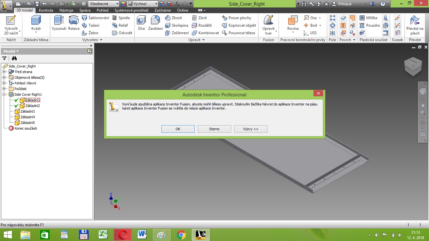

    <![CDATA[<strong>Autor:</strong> <a href="https://www.cadforum.cz/forum/member_profile.asp?PF=36556">Permonik</a><br /><strong>Předmět:</strong> 25938<br /><strong>Zasláno:</strong> 14.dub.2018 v 08:06<br /><br />Záslat mužete, ale co přesně budete chtít?<br><br>A nebo ten soubor 5x nakopírovát, v každem souboru smazat 4 tělesa at zůstané jedno. V souborou jedna - těleso 1, souboru 2 - těleso 2, .... a pak to složit do sestavy.<br>]]>

    <![CDATA[<strong>Autor:</strong> <a href="https://www.cadforum.cz/forum/member_profile.asp?PF=36556">Permonik</a><br /><strong>Předmět:</strong> 25938<br /><strong>Zasláno:</strong> 13.dub.2018 v 19:31<br /><br />To co se objevuje není chyba, ale upozornění, když date ok, jste ve Fusionu.<br><br>S exportem ze solidworksu nepomohu, to musi pořešit kolega.... ale inventor to automatický exportuje do sestavy....<br>]]>

    <![CDATA[<strong>Autor:</strong> <a href="https://www.cadforum.cz/forum/member_profile.asp?PF=36556">Permonik</a><br /><strong>Předmět:</strong> 25938<br /><strong>Zasláno:</strong> 12.dub.2018 v 21:28<br /><br />No spíše bude problém že kolega vám to poslál nikoliv jako sestavu, ale jako jednu součást s více tělesy. Takže vám to automatický uloži jako díl. Ted si uvedomuji, že mate 2013, tam nejsou příme uprávy, ale přes ten Fusion co tam je "příloženy" by to šlo. <br><br>Když se divám na tu sestavu, je to jednoduchší překleslit. :-) Pak to bude i snad no editovatelné.<br>]]>

    <![CDATA[<strong>Autor:</strong> <a href="https://www.cadforum.cz/forum/member_profile.asp?PF=9895">kosmosmen</a><br /><strong>Předmět:</strong> 25938<br /><strong>Zasláno:</strong> 12.dub.2018 v 21:22<br /><br />uložil jsem ho v ipt, takže tam bude možná ten problém, co mám ...<img src="uploads/9895/screen_3.jpg" height="768" width="1366" border="0" />]]>
