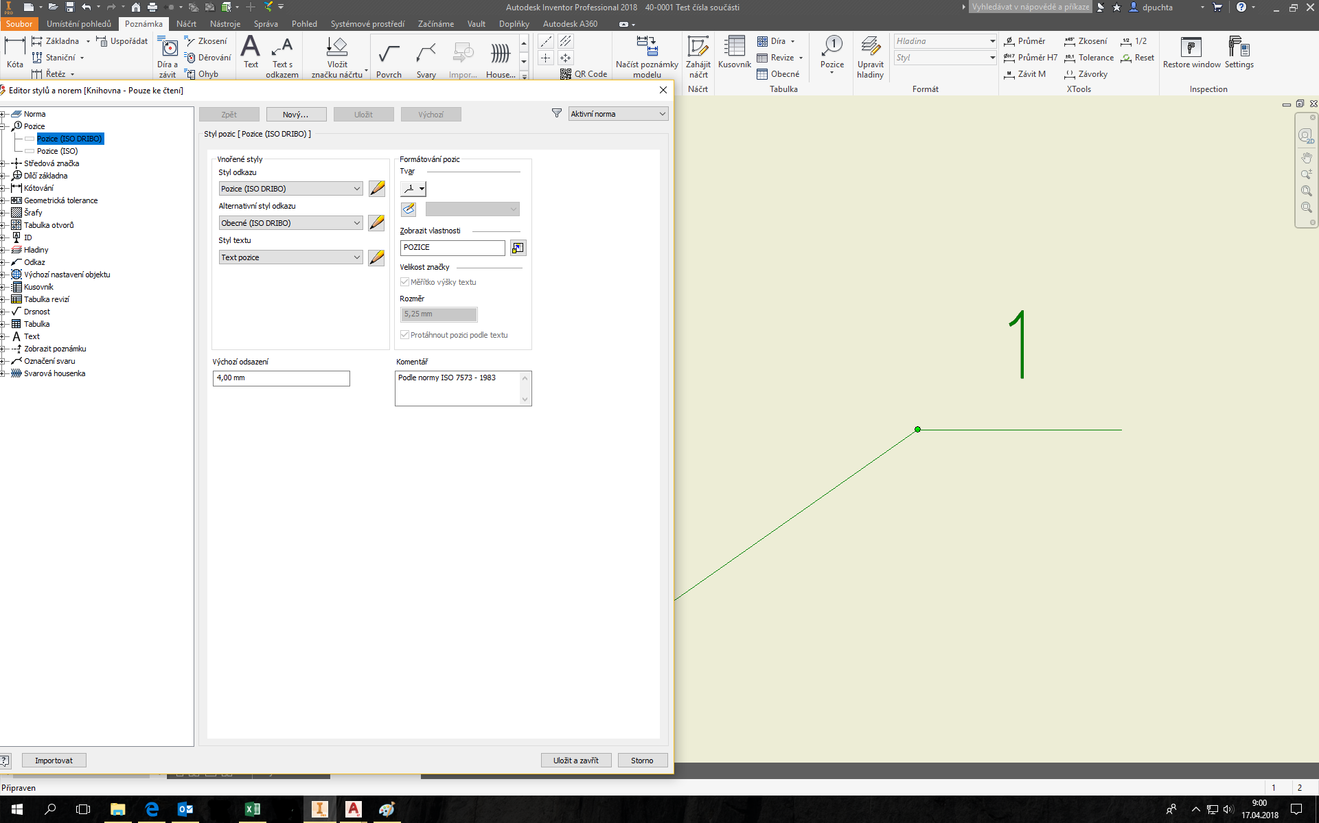

    <![CDATA[<strong>Autor:</strong> <a href="https://www.cadforum.cz/forum/member_profile.asp?PF=81646">dpuchta</a><br /><strong>Předmět:</strong> 25970<br /><strong>Zasláno:</strong> 18.dub.2018 v 11:25<br /><br />Děkuji za odpověď, předpokládám, že značkou náčrtu jste myslel čáru s vhodně umístěnými body vložení. Poté pozici nastavím tak, aby používala tuto značku náčrtu. To ale má nevýhody.<br /><br />1) Takto definovaná pozice se chová hůř - je těžší ji umístit na výkres - často se stane, že je mezera mezi pozicí a odkazovou čarou, nebo čára není ořezaná pozicí (tzn. odkazová čára pokračuje dál než je rovná čára pozice)<br /><br />2) Špatně se vkládají sdružené pozice - neumístí se propojovací čáry.<br /><br />Pokud neexistuje lepší řešení, napíšu přímo na fórum Autodesku, zda by s tím něco nemohli do budoucna udělat. Zatím se asi budu muset spokojit s tím, že pozice prostě budou zabírat zbytečně moc místa.<br /><br /><br />]]>

    <![CDATA[<strong>Autor:</strong> <a href="https://www.cadforum.cz/forum/member_profile.asp?PF=63773">Viktor Porubský</a><br /><strong>Předmět:</strong> 25970<br /><strong>Zasláno:</strong> 18.dub.2018 v 10:56<br /><br />Dobrý deň,&nbsp;<div><br></div><div>Hodnota "výchozí odsazení" slúži na zmenu hodnoty odsadenia jednotlivých pozícii pri použití funkcie automatické pozície. Táto hodnota nerieši odsadenie textu od odkazovej čiary. Obávam sa, že toto štandardne nastaviť v Inventore nepôjde. Jedinou možnosťou je vytvoriť si náčrtovú značku ktorá bude podobná vami zvolenej. V takomto prípade sa pozícia mapuje tesne nad čiaru.</div><span style="font-size:10px"><br /><br />Upravil Viktor Porubský - 18.dub.2018 v 11:01</span>]]>

    <![CDATA[<strong>Autor:</strong> <a href="https://www.cadforum.cz/forum/member_profile.asp?PF=81646">dpuchta</a><br /><strong>Předmět:</strong> 25970<br /><strong>Zasláno:</strong> 18.dub.2018 v 10:53<br /><br />Nyní mám editor stylů na čtení/zápis a stále to nepomohlo. Znovu jsem zkoušel změnit všechny parametry a nic se nestalo.  <img src="https://www.cadforum.cz/forum/smileys/smiley19.gif" border="0" align="middle" /> ]]>

    <![CDATA[<strong>Autor:</strong> <a href="https://www.cadforum.cz/forum/member_profile.asp?PF=55100">simunek</a><br /><strong>Předmět:</strong> 25970<br /><strong>Zasláno:</strong> 18.dub.2018 v 09:53<br /><br />Animačka mi nešla přehrát ale z výše přiloženého obrázku je také zřejmé že styly máte "Pouze pro čtení".<div>&nbsp;</div><div>Takže nejprve pořešit abyste je mohl upravovat.</div>]]>

    <![CDATA[<strong>Autor:</strong> <a href="https://www.cadforum.cz/forum/member_profile.asp?PF=81646">dpuchta</a><br /><strong>Předmět:</strong> 25970<br /><strong>Zasláno:</strong> 18.dub.2018 v 08:25<br /><br />To mě také napadlo, nicméně když jsem to zkusil, tak se mezera nezmenšila. (V příloze jsem zaslal archiv rar s .gif animaci, co jsem udělal - lze přehrát např. pomocí aplikace Fotografie ve Windows 10)<br /><br />Mám Autodesk Inventor 2018 Build 227<br /><a href="uploads/81646/Pozice.rar" target="_blank" rel="nofollow">Pozice.rar</a>]]>

    <![CDATA[<strong>Autor:</strong> <a href="https://www.cadforum.cz/forum/member_profile.asp?PF=55100">simunek</a><br /><strong>Předmět:</strong> 25970<br /><strong>Zasláno:</strong> 17.dub.2018 v 10:57<br /><br />Pokud se nepletu tak je&nbsp;to v&nbsp;Editoru stylů, přímo&nbsp;na té stránce viz Váš obrázek - hodnota: Výchozí odsazení (nyní máte nastaveno na 4mm) <img src="https://www.cadforum.cz/forum/smileys/smiley2.gif" height="17" width="17" border="0" alt="Wink" title="Wink" />]]>

    <![CDATA[<strong>Autor:</strong> <a href="https://www.cadforum.cz/forum/member_profile.asp?PF=81646">dpuchta</a><br /><strong>Předmět:</strong> 25970<br /><strong>Zasláno:</strong> 17.dub.2018 v 09:06<br /><br />Dobrý den,<br /><br />v Inventoru 2018 používáme pozice viz. obr. . Je zde nějaká možnost, jak zmenšit mezeru mezi číslem pozice a odkazovou čárou? Při zachování velikosti čísla nad odkazovou čarou? Zkoušel jsem to skrz editor stylů - používáme vlastní styl pozice - a stále nemohu přijít jak na to.<br /><br />Děkuji za odpověď :)<img src="uploads/81646/Pozice_cadforum_2018-04-17_09-06-38.png" border="0" /><span style="font-size:10px"><br /><br />Upravil dpuchta - 17.dub.2018 v 09:10</span>]]>
