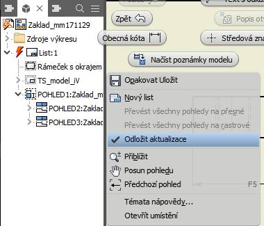

    <![CDATA[<strong>Autor:</strong> <a href="https://www.cadforum.cz/forum/member_profile.asp?PF=25370">horror</a><br /><strong>Předmět:</strong> 26005<br /><strong>Zasláno:</strong> 26.dub.2018 v 08:34<br /><br />Ještě jde odložit aktualizaci pro celý soubor výkresu, při otevírání je v dialogovém oknu po kliknutí na soubor k dispozici nabídka možnosti a zde u reference modelu kde je běžně plná je možnost odložit.<br /><br />To si ale vždy způsobí uživatel, je třeba si na to dávat pozor.<br /><br />Nicméně tyto funkce mohou být užitečné, např při chybějících referencích apod.]]>

    <![CDATA[<strong>Autor:</strong> <a href="https://www.cadforum.cz/forum/member_profile.asp?PF=83895">VS1</a><br /><strong>Předmět:</strong> 26005<br /><strong>Zasláno:</strong> 23.dub.2018 v 12:05<br /><br />To bude ono, :-) Děkuji]]>

    <![CDATA[<strong>Autor:</strong> <a href="https://www.cadforum.cz/forum/member_profile.asp?PF=1047">masa1</a><br /><strong>Předmět:</strong> 26005<br /><strong>Zasláno:</strong> 23.dub.2018 v 09:33<br /><br />Dobrý den.<br>Zkusil jsem na 2018 odsáhnout stejného stavu. Vypnul jsem i aktulizaci na pozadí, jak psal pan Štepánek. Přesto se výkres obnovoval i bez uložení modelu.<br>Zabrala až místní nabídka ve výkrese mimo vložený pohled. Tam je volba "Odložit aktualizace". Po výběru této možnosti se ve stromu prohlížeče zcela nahoře před ikonu výkresu vloží oznamovací ikona odložení. Po změně na modelu se pak zobrazí ikona i u listu.<br><img src="uploads/1047/Aktualizace.jpg" height="325" width="380" border="0" /><br>]]>

    <![CDATA[<strong>Autor:</strong> <a href="https://www.cadforum.cz/forum/member_profile.asp?PF=83895">VS1</a><br /><strong>Předmět:</strong> 26005<br /><strong>Zasláno:</strong> 23.dub.2018 v 07:39<br /><br />Zaškrtnuto mám&nbsp;<img src="https://www.cadforum.cz/forum/smileys/smiley1.gif" border="0" alt="Smile" title="Smile" />&nbsp;u 2017 vše fungovalo, a u 2018 jsem se v nastavení nehrabal ale aktualizovat se výkresy nechtějí.]]>

    <![CDATA[<strong>Autor:</strong> <a href="https://www.cadforum.cz/forum/member_profile.asp?PF=83895">VS1</a><br /><strong>Předmět:</strong> 26005<br /><strong>Zasláno:</strong> 23.dub.2018 v 07:33<br /><br />Neaktualizují se pohledy tudiž ani koty, např. model desky s dírou průměr 8 kde mám hotový výkres, poté na modelu změním díru na průměr 10 a ve výkrese se tato operace neaktualizuje.]]>

    <![CDATA[<strong>Autor:</strong> <a href="https://www.cadforum.cz/forum/member_profile.asp?PF=2854">Radek001</a><br /><strong>Předmět:</strong> 26005<br /><strong>Zasláno:</strong> 23.dub.2018 v 07:31<br /><br />Zkuste zkontrolovat zda máte zaškrtnuto:<div>Menu Nástroje =&gt; Možnosti aplikace =&gt; karta Výkres =&gt; a úplně dole je pole "Kapacita a výkon" =&gt; Povolit aktualizace&nbsp;v pozadí</div>]]>

    <![CDATA[<strong>Autor:</strong> <a href="https://www.cadforum.cz/forum/member_profile.asp?PF=83895">VS1</a><br /><strong>Předmět:</strong> 26005<br /><strong>Zasláno:</strong> 23.dub.2018 v 07:16<br /><br />Dobrý den,<div><br></div><div>měl bych na Vás menší prosbu, mám nový Inventor Profess. 2018, ale z nějakého důvodu se&nbsp; mě výkresy nechtějí aktualizovat dle změn v modelu. Hledal jsem v Možností aplikace i v Nastavení dokumentu - ale nic jsem nenašel.</div><div><br></div><div>Děkuji&nbsp;<img src="https://www.cadforum.cz/forum/smileys/smiley2.gif" border="0" alt="Wink" title="Wink" /></div>]]>
