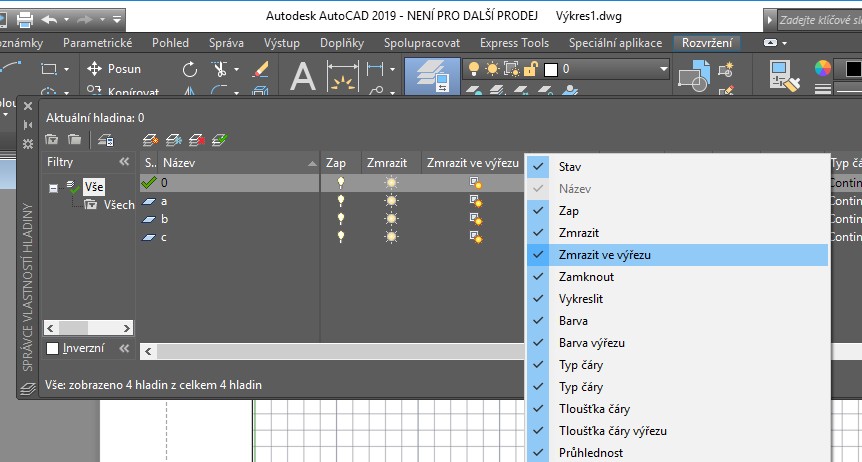

    <![CDATA[<strong>Autor:</strong> <a href="https://www.cadforum.cz/forum/member_profile.asp?PF=4207">islepicka</a><br /><strong>Předmět:</strong> 26053<br /><strong>Zasláno:</strong> 03.kvě.2018 v 14:32<br /><br />Děkuji, to je správná odpověď.<br>Nikdy jsem tu volbu nepoužil, sloupec se přesto nějakým způsobem vypnul... <img src="https://www.cadforum.cz/forum/smileys/smiley5.gif" border="0" alt="C&#111;nfused" title="C&#111;nfused" /><br>]]>

    <![CDATA[<strong>Autor:</strong> <a href="https://www.cadforum.cz/forum/member_profile.asp?PF=9">Vladimír Michl</a><br /><strong>Předmět:</strong> 26053<br /><strong>Zasláno:</strong> 03.kvě.2018 v 13:16<br /><br />Nemáte jen vypnutý onen sloupec? Viz rt-click:<div></div><div><img src="uploads/9/freezeVP19.jpg" height="462" width="862" border="0" /></div><div>&nbsp;</div>]]>

    <![CDATA[<strong>Autor:</strong> <a href="https://www.cadforum.cz/forum/member_profile.asp?PF=4207">islepicka</a><br /><strong>Předmět:</strong> 26053<br /><strong>Zasláno:</strong> 03.kvě.2018 v 11:15<br /><br />AUTOCAD LT 2019 CZ - ve vlastnostech hladin se nezobrazí možnost zmrazit hladinu v aktuálním rozvržení. Okno rozvržení mám živé. Ve všech CADech to zatím fungovalo. Nemáte s tím nějakou zkušenost?<br>]]>
