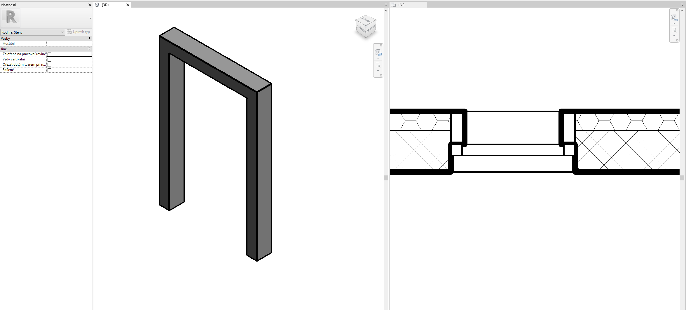

    <![CDATA[<strong>Autor:</strong> <a href="https://www.cadforum.cz/forum/member_profile.asp?PF=270">PepaR</a><br /><strong>Předmět:</strong> 26057<br /><strong>Zasláno:</strong> 06.čvc.2018 v 06:04<br /><br />Dobrý den,&nbsp;<div><br></div><div>přistupujeme k tomu podobně, používáme rodinu, kterou vkládáme jako komponentu zařazenou do kategorie stěn. Napojení na izolant i stěnu proběhne automaticky při vložení.</div><div><img src="uploads/270/CC_Rodina_osteni.png" height="1062" width="2351" border="0" /><br></div>]]>

    <![CDATA[<strong>Autor:</strong> <a href="https://www.cadforum.cz/forum/member_profile.asp?PF=74">Peter Jirat</a><br /><strong>Předmět:</strong> 26057<br /><strong>Zasláno:</strong> 27.čer.2018 v 08:51<br /><br />Lze to řešit pracněji, máme na to rodinu "stěny", ale to vyžaduje mít možnost tvorby rodiny namístě, což v LT asi nemáte. Můžete si zkusit udělat rodinu sloupu nebo něčeho podobného, co bude mít materiál izolace, to osazovat do ostění, graficky spojit se stěnou (to by u sloupů mělo jít). Otázka vnější omítky atd dál zkomplikuje toto řešení, ale možné to je. Dopočítání v tabulce je mnohdy postačující, je to informační model, ne vizualizační.]]>

    <![CDATA[<strong>Autor:</strong> <a href="https://www.cadforum.cz/forum/member_profile.asp?PF=49946">Saab</a><br /><strong>Předmět:</strong> 26057<br /><strong>Zasláno:</strong> 25.čer.2018 v 21:32<br /><br />Děkuji za odpověď,<div><br></div><div>po delší pauze se vracím k tématu. Výše popsaný způsob lze dobře aplikovat na zateplení v případě, že okno je osazováno s hranou tepelné izolace tzn. ostění je rovno tloušťce zateplovací vrstvy. Problém nastává, pokud je nutné obalit ještě zbytek ostění slabším izolantem viz příloha . Existuje nějaký způsob?&nbsp;</div><div>Já to nakonec udělal trochu "prasácky" v rodině okna jsem nastavil přesah izolantu ostění&nbsp;(viz obr 1)&nbsp;a zbývající část co scházela k rámu okna&nbsp; jsem v půdoryse a řezu doplnil šrafou a změnil tloušťky čar. (viz obr) Má to ale nevýhody&nbsp;</div><div>1. není spočítáno zateplen í ostění do výkazu (asi by šlo dopočítat přes výpis oken)</div><div>2. Viditelná hran v axonometrické zobrazení</div><div><br></div><div>Je nějaké sofistikovanější řešení?</div><div><br></div><div>Díky za případné podměty</div><div><br></div><div><br></div><div><img src="uploads/49946/Jana_Wericha_Blatná.jpg" height="317" width="512" border="0" /><br></div><div><br></div><div><br></div><div><br></div><div><img src="uploads/49946/půdorys.jpg" height="317" width="512" border="0" /><br></div><div><br></div>]]>

    <![CDATA[<strong>Autor:</strong> <a href="https://www.cadforum.cz/forum/member_profile.asp?PF=74">Peter Jirat</a><br /><strong>Předmět:</strong> 26057<br /><strong>Zasláno:</strong> 03.kvě.2018 v 20:21<br /><br />Izolace jako samostatná stěna, geometrie spojená se stávající stěnou. Dveře/okno mají otvor do stěny definovaný buď jako Void - pak řeže otvor do takové hloubky/tloušťky stěny, jak má nadefinováno v rodině, nebo jako Opening, pak řeže otvor do všech stěn, které jsou geometricky spojené s host stěnou dveří nebo okna. Oba druhy otvorů v rodinách oken dveří nelze kombinovat. Protože izolace fasády bude zabíhat na rám okna, pak je vhodnější použít Void (nebo více Void pro vytvořeží ostění).]]>

    <![CDATA[<strong>Autor:</strong> <a href="https://www.cadforum.cz/forum/member_profile.asp?PF=49946">Saab</a><br /><strong>Předmět:</strong> 26057<br /><strong>Zasláno:</strong> 03.kvě.2018 v 19:47<br /><br />Dobrý den,<div><br></div><div>prosím o radu. Jakým způsobem řešíte zateplení fasády? Nemůžu použit sendvičovou konstrukci - ta nelze rozložit na jednotlivé vrstvy a já potřebuji izolaci zobrazit pouze ve výkrese nového (navrhovaného stavu). Nabízí se možnost použití izolace samostatně jako stěny, ale zde jsem narazil na problém s ořezáním izolace kolem oken. Okno "prořízne" pouze zdivo a izolace zůstane neporušena. Dá se to nějak nastavit v rodině okna. Zkoušel jsem v rodině vybrání přetáhnout přes vnější hranu zdiva, ale bez úspěchu. Jakým způsobem řešit zateplení ostění a nadpraží? Jen pro upřesnění používat Revit LT 2014</div><div>Preferuji řešení které bude provázané s výkazem.</div><div><br></div><div>Děkuji moc za případné odpovědi</div>]]>
