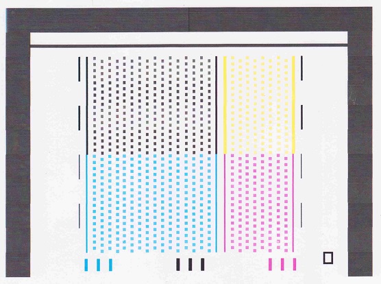

    <![CDATA[<strong>Autor:</strong> <a href="https://www.cadforum.cz/forum/member_profile.asp?PF=762">Buba</a><br /><strong>Předmět:</strong> 26075<br /><strong>Zasláno:</strong> 09.kvě.2018 v 15:30<br /><br />Pozrite si <a href="https://www.manualslib.com/manual/824341/Hp-Designjet-Series.html?page=49#manual" target="_blank" rel="nofollow">https://www.manualslib.com/manual/824341/Hp-Designjet-Series.html?page=49#manual</a>]]>

    <![CDATA[<strong>Autor:</strong> <a href="https://www.cadforum.cz/forum/member_profile.asp?PF=762">Buba</a><br /><strong>Předmět:</strong> 26075<br /><strong>Zasláno:</strong> 09.kvě.2018 v 15:26<br /><br />Pozrite si v manuály ako má vyzerať správny obrázok a pri tom by mali byť vysvetlivky o akú chybu sa jedná.<div>Teoreticky by mohol byť ešte špinavý nosič hlavy.</div><div>Ešte by ste mal mať možnosť automatického vyčistenia hláv. Skúste spustiť tento krok.</div><div>Ak&nbsp;sa to nezlepší, tak by som hlavu určite reklamovala.</div>]]>

   <title><![CDATA[HP designjet 100 - new printhead : Zdrav&#237;m.Po vsunut&#237; nov&#233; &#269;ern&#233;...]]></title>
   <link>https://www.cadforum.cz/forum/forum_posts.asp?TID=26075&amp;PID=111481&amp;title=hp-designjet-100-new-printhead#111481</link>
   <description>
    <![CDATA[<strong>Autor:</strong> <a href="https://www.cadforum.cz/forum/member_profile.asp?PF=39827">charlie12</a><br /><strong>Předmět:</strong> 26075<br /><strong>Zasláno:</strong> 07.kvě.2018 v 11:52<br /><br />Zdravím.<br><br>Po vsunutí nové černé tiskové hlavy do tiskárny<b> HP designjet 100</b> proběhlo zarovnání hlav s tímto výsledkem. Poté na displeji začal indikátor této hlavy chybově blikat.<br>Nevěděl by někdo co s tím, případně mám-li hlavu reklamovat?<br>Děkuji<br><br><img src="uploads/39827/kalibrace_2018-05-07_11-48-08.jpg" height="414" width="556" border="0" /><br>]]>
