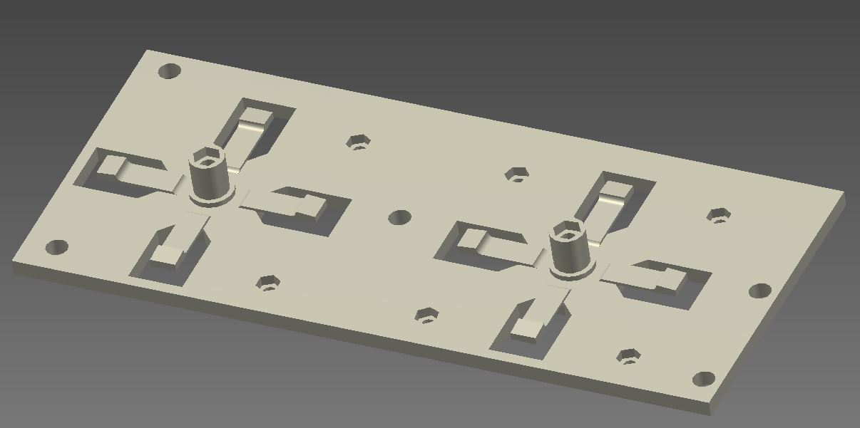

    <![CDATA[<strong>Autor:</strong> <a href="https://www.cadforum.cz/forum/member_profile.asp?PF=1030">Cheff</a><br /><strong>Předmět:</strong> 26086<br /><strong>Zasláno:</strong> 14.kvě.2018 v 10:15<br /><br />Pokud vím, tak razník je iPrvek, tedy rychle vytvoříte (vložíte, případně uděláte přednastavenou změnu), ale zpětně se již "měnit" nedá a bude to zmiňovaný opruz - měnit razníky v 20ti modelech... <br /><br />Osobně mi nejlepší řešení přijde zmiňovaný odvozený model...<br />]]>

    <![CDATA[<strong>Autor:</strong> <a href="https://www.cadforum.cz/forum/member_profile.asp?PF=2854">Radek001</a><br /><strong>Předmět:</strong> 26086<br /><strong>Zasláno:</strong> 10.kvě.2018 v 11:38<br /><br />Pokud jsou ty "pacičky" tvarově pořád stejné&nbsp;a mění se jen rozměry... popřemýšlel bych o funkci razník.]]>

    <![CDATA[<strong>Autor:</strong> <a href="https://www.cadforum.cz/forum/member_profile.asp?PF=31582">Jiri.Dostal</a><br /><strong>Předmět:</strong> 26086<br /><strong>Zasláno:</strong> 10.kvě.2018 v 08:45<br /><br />Taky bych volil cestu podobně jako píše miaklss. Základní tvar "paciček" v jednom modelu, ten pak odvodit do "konečné" součásti, napolohovat dle potřeby, přidat další základní tvary pomocí polí, dodělat rámeček, otvory apod., ... možnosti jsou&nbsp;otevřené. V případě potřeby změnit základní tvar a následně aktualizovat modely konečných dílů. <div>Jen bych si dával pozor na to, jak "přichytávat" návaznou geometrii k odvozenině s ohledem na možné změny základního modelu, aby bylo minimalizováno riziko chyb při aktualizaci.</div>]]>

    <![CDATA[<strong>Autor:</strong> <a href="https://www.cadforum.cz/forum/member_profile.asp?PF=10604">maiklss</a><br /><strong>Předmět:</strong> 26086<br /><strong>Zasláno:</strong> 10.kvě.2018 v 00:05<br /><br />Pokud se cást jen kopíruje tak staci nakreslit jeden model a ten mít odvozený&nbsp; na kazdém&nbsp; kopírovat nkrát plochu z původního.&nbsp; V zákaldním modelu se udělá úprava a ve všech&nbsp; daších se to upravim pomocí&nbsp; odvození a a funkce pole]]>

    <![CDATA[<strong>Autor:</strong> <a href="https://www.cadforum.cz/forum/member_profile.asp?PF=65085">peterka256</a><br /><strong>Předmět:</strong> 26086<br /><strong>Zasláno:</strong> 09.kvě.2018 v 22:01<br /><br />Mivam vetsi mnozstvi modelu jako napr. na obrazku ktere se lisi jen poctem a rozmisteni montaznich otvoru, velikosti okraju apod. Problem je, ze je obcas treba zmenit i napr. tvar tech 4 "pacicek" a to u vsech modelu cele serie stejnym zpusobem, coz je pruda neskutecna, delat to treba 20x.<div><br></div><div>Hodne by pomohlo, kdybych si nakreslil desku bez montaznich der, jen s temi dvema krizi, tu pak nejakym zpusobem duplikoval, ale tak aby se neztratila vazba na puvodni model a u tech duplikatu bych nasledne umistil montazni otvory apod. do kazdeho jinak dle potreby. No a v pripade potreby zmenit neco na puvodnim modelu, by se tato zmena prenesla na vsechny duplikaty.</div><div><br></div><div>Existuje moznost jak takovou vec provest v Inventoru? Doufam ze jsem to popsal stozumitelne.</div><div><br></div><div><img src="uploads/65085/fff.JPG" height="601" width="1206" border="0" /><br></div>]]>
