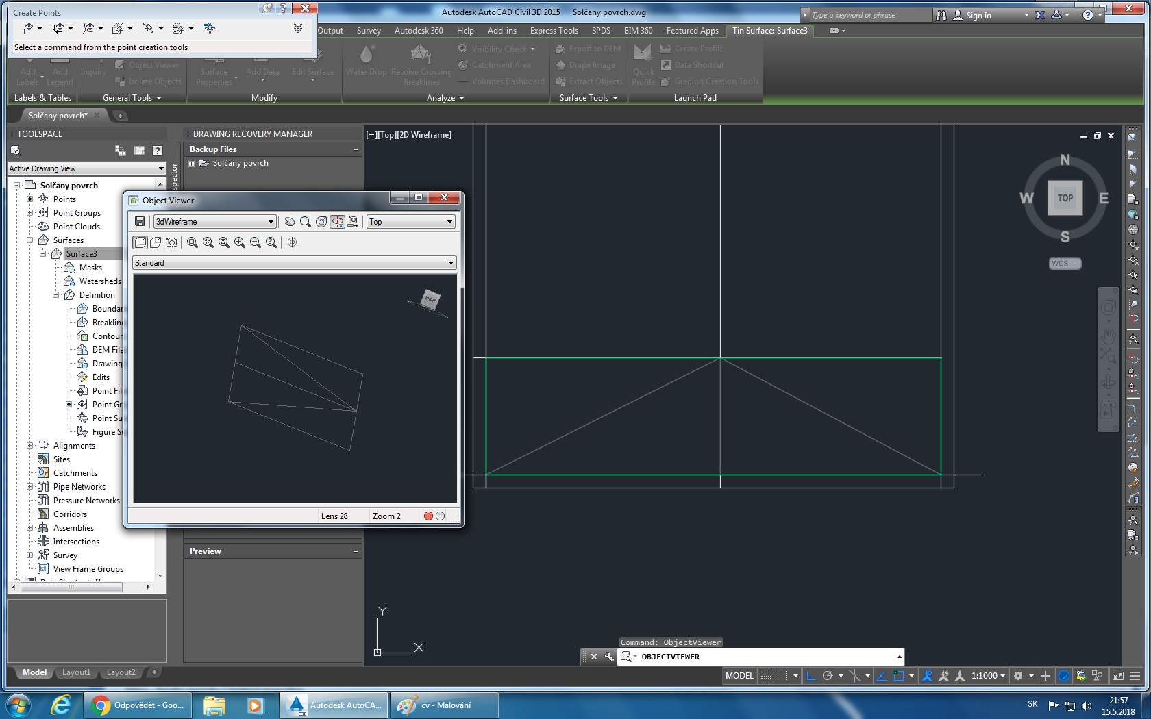

    <![CDATA[<strong>Autor:</strong> <a href="https://www.cadforum.cz/forum/member_profile.asp?PF=27103">pepan09</a><br /><strong>Předmět:</strong> 26093<br /><strong>Zasláno:</strong> 29.kvě.2018 v 07:41<br /><br />Tak nevzdal som to, a teraz sa podrzte kde bol problem :-/:D Ja ked som si naklikaval body manualne , tak som myslel ze ich poloha sa udava v mm teda vzdialenosti medzi nimi som si dal miesto napr.5 m az 5000. V AutoCADe som zvyknuty pouzivat mm, tak som to bral akosi automaticky. Az potom mi doplo, ze ved vyska je v metroch!!! a Vlastne potom v prehliadani objektu sa ten vyskovy rozdiel na takej dlhej dlzke ani neprejavil, ani pri blizkom zoome. Ved predsa prevysenie 30 cm na 5 km je velmi jemny spad... :-)) Uvidim na co , pri dalsom rieseni ulohy narazím, ale istotne sa nieco najde. BUdem to riesit tu. <br /><br />Vdaka zatial vsetkym. ]]>

    <![CDATA[<strong>Autor:</strong> <a href="https://www.cadforum.cz/forum/member_profile.asp?PF=27103">pepan09</a><br /><strong>Předmět:</strong> 26093<br /><strong>Zasláno:</strong> 15.kvě.2018 v 21:59<br /><br />Takze dostal som sa dalej, spsutil sa mi aj ten prehliadac objektu , ale stale to je ploche...Nebude to tym ze som mal dat pri tvorbe povrchu Create "VOLUME" TIN ?<img src="uploads/27103/CV2.jpg" height="1050" width="1680" border="0" />]]>

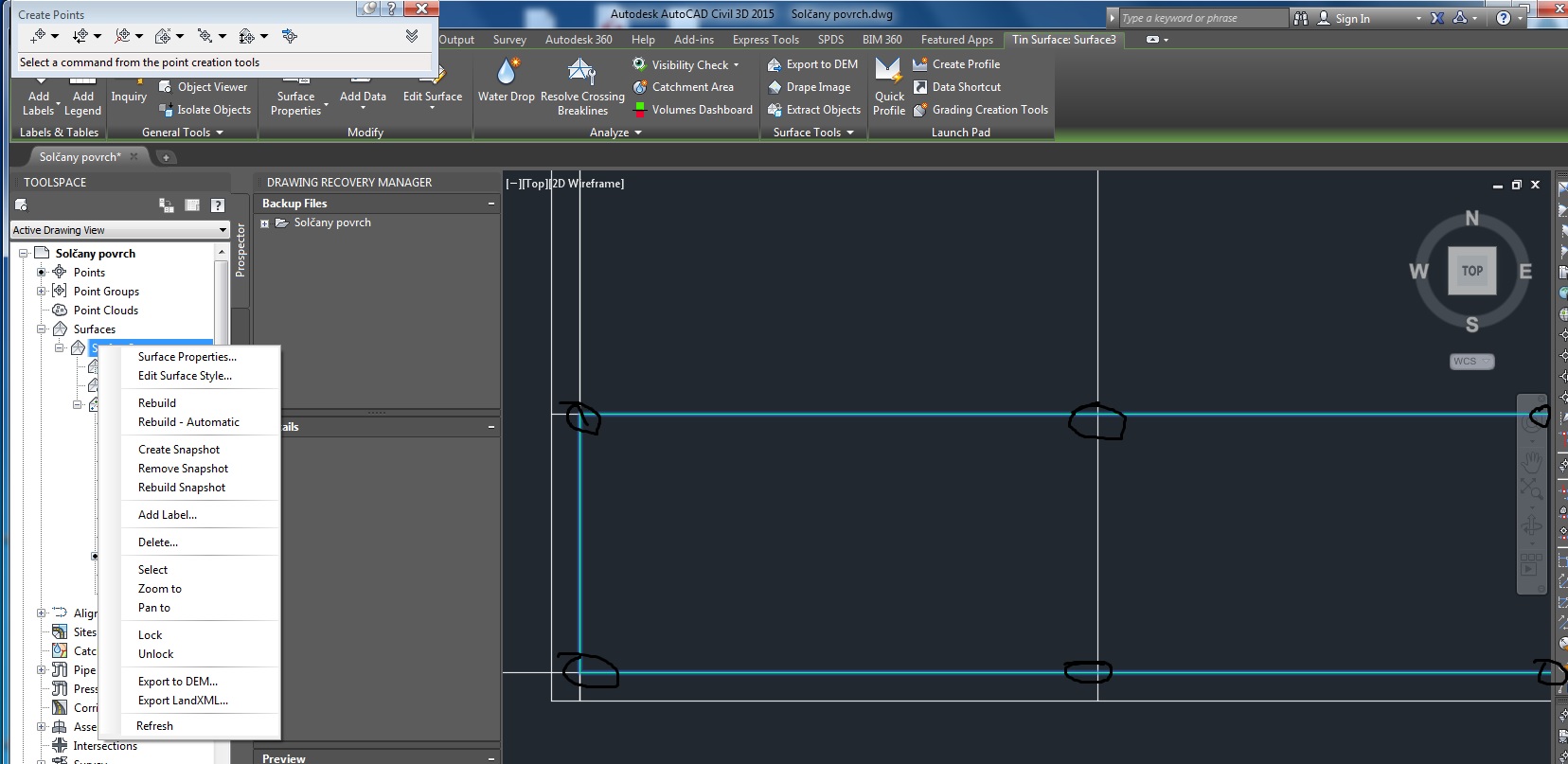

    <![CDATA[<strong>Autor:</strong> <a href="https://www.cadforum.cz/forum/member_profile.asp?PF=27103">pepan09</a><br /><strong>Předmět:</strong> 26093<br /><strong>Zasláno:</strong> 15.kvě.2018 v 21:44<br /><br />Takze skusam , stlacam atd... Vytvoril som 6 bodov, manualne som ich v skicari vyznacil, priradil som ich k povrchu a Civil mi to sam obtiahol takou modrou farbou, tie body maju cervene kriziky len by som musel dat zoom a to zase by nebolo vidno ostatne. Ak kliknem na ten obrys povrchu tak stale to tam nemam, obavam sa ze robim niekde chybu pri vytvarani TIN povrchu<img src="https://www.cadforum.cz/forum/smileys/smiley12.gif" border="0" alt="Sleepy" title="Sleepy" />.&nbsp;<img src="uploads/27103/cv.jpg" height="807" width="1656" border="0" />]]>

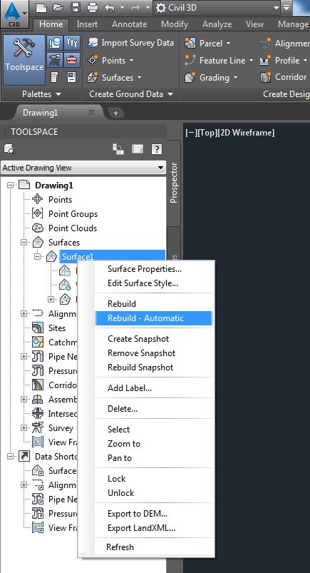

    <![CDATA[<strong>Autor:</strong> <a href="https://www.cadforum.cz/forum/member_profile.asp?PF=3054">martinfolber</a><br /><strong>Předmět:</strong> 26093<br /><strong>Zasláno:</strong> 15.kvě.2018 v 21:27<br /><br />Dobrý večer,<div>ta volba se Vám objeví, až při nakliknutí na povrch v modelovém prostoru.</div>]]>
   </description>

    <![CDATA[<strong>Autor:</strong> <a href="https://www.cadforum.cz/forum/member_profile.asp?PF=27103">pepan09</a><br /><strong>Předmět:</strong> 26093<br /><strong>Zasláno:</strong> 15.kvě.2018 v 19:21<br /><br />Tak som doma z prace a sksuam si zobrazit povrch. Mam to v EN, ale nevidim tam tu moznost s kktorou by to slo zobrazit. Prikaldam prtscren.<img src="uploads/27103/3D_povrch.jpg" height="803" width="435" border="0" />]]>
