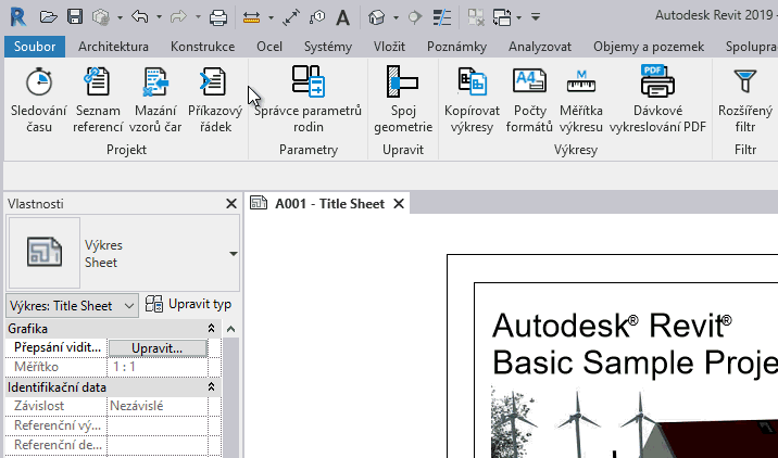

   <title><![CDATA[Nové Revit Tools 2019 :  Spou&#353;t&#283;n&#237; na &amp;#034;&#237;&amp;#034; byla...]]></title>
   <link>https://www.cadforum.cz/forum/forum_posts.asp?TID=26110&amp;PID=113800&amp;title=nove-revit-tools-2019#113800</link>
   <description>
    <![CDATA[<strong>Autor:</strong> <a href="https://www.cadforum.cz/forum/member_profile.asp?PF=9">Vladimír Michl</a><br /><strong>Předmět:</strong> 26110<br /><strong>Zasláno:</strong> 20.zář.2018 v 13:19<br /><br />Spouštění na "í" byla chyba nějaké předchozí verze, v aktuální by se to dít nemělo.]]>

   <title><![CDATA[Nové Revit Tools 2019 : Jak vypnu v RT2019 spou&#353;t&#283;n&#237; Command...]]></title>
   <link>https://www.cadforum.cz/forum/forum_posts.asp?TID=26110&amp;PID=113799&amp;title=nove-revit-tools-2019#113799</link>
   <description>
    <![CDATA[<strong>Autor:</strong> <a href="https://www.cadforum.cz/forum/member_profile.asp?PF=74">Peter Jirat</a><br /><strong>Předmět:</strong> 26110<br /><strong>Zasláno:</strong> 20.zář.2018 v 13:15<br /><br />Jak vypnu v RT2019 spouštění Command line? Spustí se při nějaké klávesové zkratce (í ???) a značně to vadí. Stačí když ho vypnu z Ribbonu RT? Mám dojem, že i tak se mi někdy spustí.]]>

   <title><![CDATA[Nové Revit Tools 2019 : Dobry den,koukam na to, bohuzel...]]></title>
   <link>https://www.cadforum.cz/forum/forum_posts.asp?TID=26110&amp;PID=112499&amp;title=nove-revit-tools-2019#112499</link>
   <description>
    <![CDATA[<strong>Autor:</strong> <a href="https://www.cadforum.cz/forum/member_profile.asp?PF=40805">Vitezslav Peka</a><br /><strong>Předmět:</strong> 26110<br /><strong>Zasláno:</strong> 22.srp.2018 v 11:11<br /><br />Dobry den,<div><br></div><div>koukam na to, bohuzel to funguje jak popisujete, pracuji na vylepseni a ozvu se jak budu mit pripravene&nbsp;</div><div><br></div><div>preji hezky den</div>]]>

   <title><![CDATA[Nové Revit Tools 2019 : K RT+2019 - je n&#283;jak omezen export/import...]]></title>
   <link>https://www.cadforum.cz/forum/forum_posts.asp?TID=26110&amp;PID=112315&amp;title=nove-revit-tools-2019#112315</link>
   <description>
    <![CDATA[<strong>Autor:</strong> <a href="https://www.cadforum.cz/forum/member_profile.asp?PF=74">Peter Jirat</a><br /><strong>Předmět:</strong> 26110<br /><strong>Zasláno:</strong> 09.srp.2018 v 13:34<br /><br />K RT+2019 - je nějak omezen export/import tabulek na základě typu dat v tabulce? Máme u konstrukčních sloupů sdílený parametr Reakce do piloty, který je typu Structural&gt;Force , ale po exportu je daný sloupec zamčený (a bílý, což značí neupravovat) a zpětný import nezafunguje.<div><br></div><div>Díky</div>]]>

   <title><![CDATA[Nové Revit Tools 2019 :  Byla uvoln&#283;na nov&#233; verze Revit...]]></title>
   <link>https://www.cadforum.cz/forum/forum_posts.asp?TID=26110&amp;PID=111551&amp;title=nove-revit-tools-2019#111551</link>
   <description>
    <![CDATA[<strong>Autor:</strong> <a href="https://www.cadforum.cz/forum/member_profile.asp?PF=9">Vladimír Michl</a><br /><strong>Předmět:</strong> 26110<br /><strong>Zasláno:</strong> 15.kvě.2018 v 13:50<br /><br />Byla uvolněna nové verze Revit Tools pro Revit 2019, s novými funkcemi "Příkazový řádek" a "Dávkové publikování PDF".<div>Viz <a href="https://www.cadstudio.cz/nova-verze-revit-tools-2019-s-prikazovym-radkem-a-pdf-art3419" target="_blank">https://www.cadstudio.cz/nova-verze-revit-tools-2019-s-prikazovym-radkem-a-pdf-art3419</a></div><div>&nbsp;</div><div><img src="uploads/9/rcmdline0.gif" height="422" width="716" border="0" /></div>]]>
