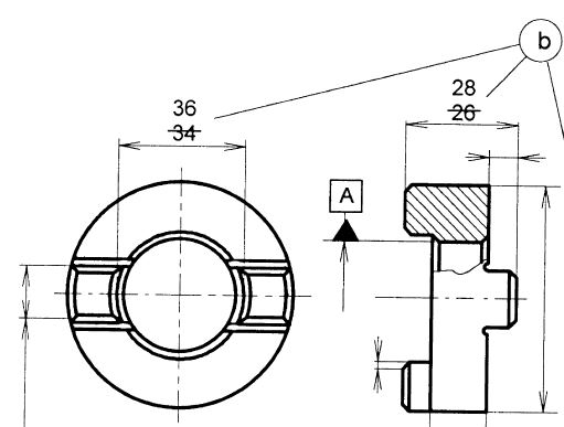

    <![CDATA[<strong>Autor:</strong> <a href="https://www.cadforum.cz/forum/member_profile.asp?PF=324">Rumisch</a><br /><strong>Předmět:</strong> 26120<br /><strong>Zasláno:</strong> 18.kvě.2018 v 10:48<br /><br /><div>Ano spravne.</div><div>Vykres ma byt presne urceny, jednoznacny, koty nesmu byt rucne prepisovame. Plati pre vykresy v CAD</div><div>&nbsp;</div><img src="uploads/324/Änderung.jpg" height="720" width="960" border="0" />]]>

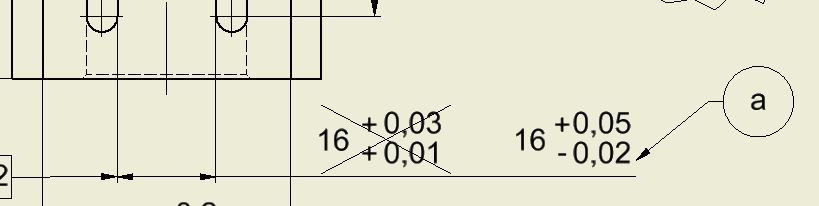

    <![CDATA[<strong>Autor:</strong> <a href="https://www.cadforum.cz/forum/member_profile.asp?PF=5243">pepet</a><br /><strong>Předmět:</strong> 26120<br /><strong>Zasláno:</strong> 17.kvě.2018 v 21:17<br /><br />Dakujem za reakcie. <br>Ak som radu spravne pochopil tak staci umiestnit reviznu znacku a v reviznej tabulke popisat zmenu s informaciou o povodnej hodnote aby bola zachovana historia. Hodnotu koty zmenit na aktualany stav a vykres ulozit. <br><br>Pouzivam jednouzivatelsky projekt, bez Vault-u.<br><br>Vlastne je to tak aj urobene (revizna znacka, revizna tabulka), len sa mi zdalo prehladnejsie (mohol som skratit / zjednodusit popis zmeny) riesenie nechat kotu s povodnou hodnotou.<br><br>Pekny vecer<br><span style="font-size:10px"><br /><br />Upravil pepet - 17.kvě.2018 v 21:22</span>]]>

    <![CDATA[<strong>Autor:</strong> <a href="https://www.cadforum.cz/forum/member_profile.asp?PF=324">Rumisch</a><br /><strong>Předmět:</strong> 26120<br /><strong>Zasláno:</strong> 17.kvě.2018 v 14:31<br /><br />Tak, tak ako Vam pise pan Navara. S tymto som sa este nestretol. Jedine ak je to nejaka oblastna podnikova norma.<div>Na toto sluzi revizna znacka a revizna tabulka.</div>]]>

    <![CDATA[<strong>Autor:</strong> <a href="https://www.cadforum.cz/forum/member_profile.asp?PF=9996">Navara</a><br /><strong>Předmět:</strong> 26120<br /><strong>Zasláno:</strong> 17.kvě.2018 v 09:25<br /><br />Podle mě se takhle v Inventoru pracovat nemá. Na výkrese by měl být pouze platný stav, případně s nějakou revizní značkou, ale škrtat hodnotu kóty je postup z doby tužka+papír.<div>K uchování předchozího stavu je určený Vault, kde máte uložené všechny relevantní verze výkresu přes celou historii.&nbsp; </div>]]>
   </description>

    <![CDATA[<strong>Autor:</strong> <a href="https://www.cadforum.cz/forum/member_profile.asp?PF=5243">pepet</a><br /><strong>Předmět:</strong> 26120<br /><strong>Zasláno:</strong> 16.kvě.2018 v 20:21<br /><br />Dobry den,<br><br>chcel by som spravit zmenu na vykrese vid. obr.1.<br><img src="uploads/5243/zmena01.JPG" height="294" width="389" border="0" /><br><br>Nedari sa mi vsak najst moznost preskrtnut hodnotu/text koty. V dialogu koty som nenasiel ziadnu moznost.<br><br><br>Na obrazku c.2 je sposob akym sa da dosiahnut ciel ale:<br>- povodna kota je preskrtnuta pomocou nacrtu v pohlade vykresu <br>&nbsp;&nbsp;&nbsp; (nacrt nedrzi vzajomnu polohu pri presune koty)<br>- vytvoril som novu (duplicitnu) s upravenou toleranciou <br>&nbsp;&nbsp;&nbsp; (taktiez nedrzi vzajomnu polohu pri presune povodnej koty)<br><br><img src="uploads/5243/zmena02.JPG" height="129" width="513" border="0" /><br><br>Otazka:<br>Pozna niekto jednoduchsie riesenie, popripade spravny postup a mohol by sa s nim podelit?<br>Dakujem.<br><br><br>]]>
