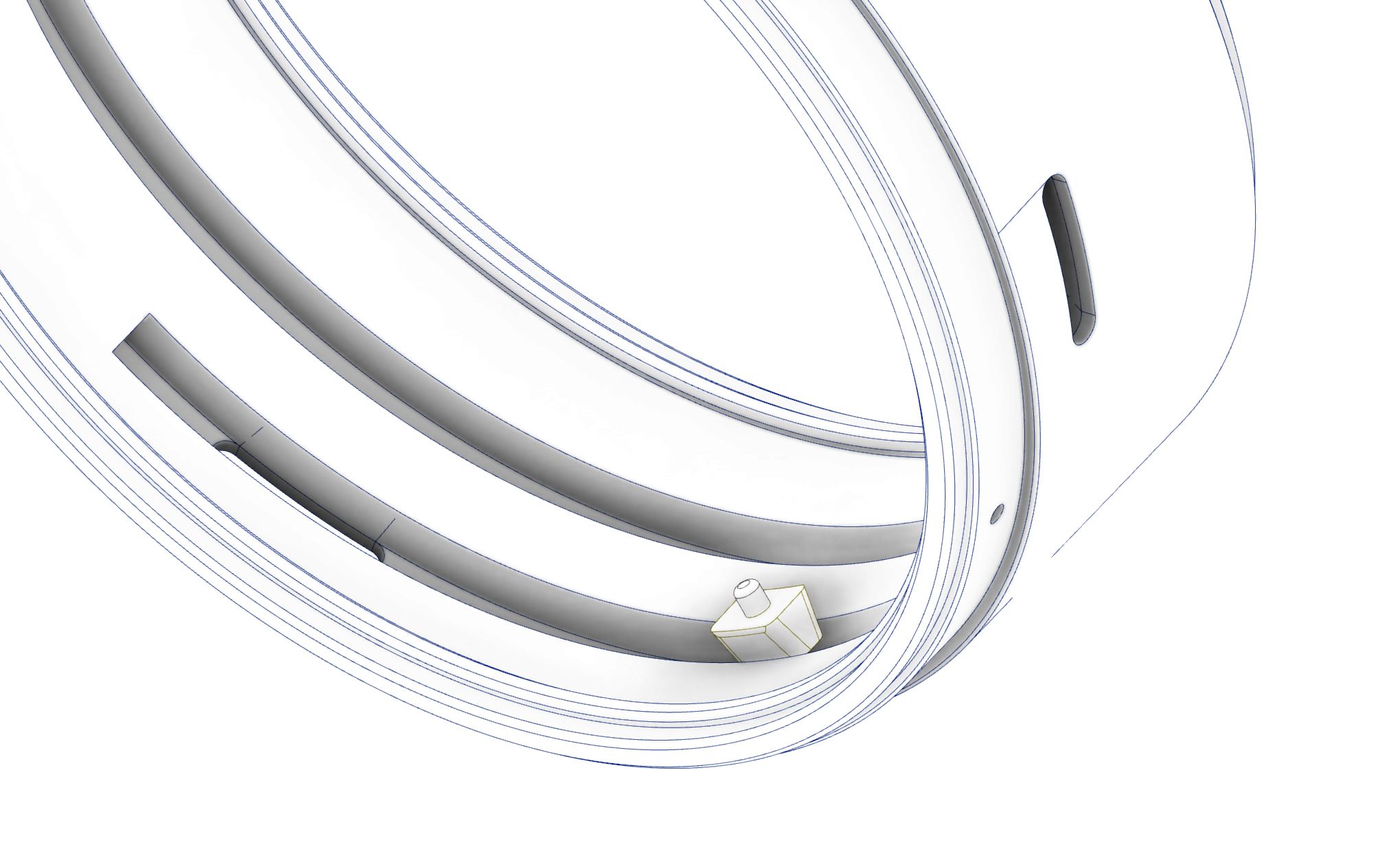

   <title><![CDATA[Problém s nasazením jezdce na dráhu! :  Pro line&#225;rn&#237; stoup&#225;n&#237; je tohle...]]></title>
   <link>https://www.cadforum.cz/forum/forum_posts.asp?TID=26135&amp;PID=111608&amp;title=problem-s-nasazenim-jezdce-na-drahu#111608</link>
   <description>
    <![CDATA[<strong>Autor:</strong> <a href="https://www.cadforum.cz/forum/member_profile.asp?PF=9996">Navara</a><br /><strong>Předmět:</strong> 26135<br /><strong>Zasláno:</strong> 19.kvě.2018 v 11:33<br /><br />Pro lineární stoupání je tohle podle mě nejlepší možnost. Pokud by se mělo jednat o dráhy s nelineárním stoupáním, pak zbývá jedině výpočet vzdálenosti pomocí vzorců ve vazbách, ale tam asi můžete zapomenout na volný pohyb pomocí myši.]]>
   </description>
   <pubDate>Sat, 19 May 2018 11:33:57 +0000</pubDate>

   <title><![CDATA[Problém s nasazením jezdce na dráhu! : Zat&#237;m se jedn&#225; o line&#225;rn&#237; stoup&#225;n&#237;,...]]></title>
   <link>https://www.cadforum.cz/forum/forum_posts.asp?TID=26135&amp;PID=111606&amp;title=problem-s-nasazenim-jezdce-na-drahu#111606</link>
   <description>
    <![CDATA[<strong>Autor:</strong> <a href="https://www.cadforum.cz/forum/member_profile.asp?PF=32344">Hollywood7</a><br /><strong>Předmět:</strong> 26135<br /><strong>Zasláno:</strong> 19.kvě.2018 v 10:11<br /><br /><div>Zatím se jedná o lineární stoupání, ale do budoucna mám v plánu dělat i nelineární s tím že budou tři šachty nad sebou. Takže by bylo lepší to vyřešit nějak s trvalejším řešením aplikovatelným na jakoukoliv šachtu.</div><div><br></div><div>A na tu rotaci s posunem jak prosím? <br></div><div><br></div><div>Díky<br></div><div><br></div>]]>
   </description>
   <pubDate>Sat, 19 May 2018 10:11:23 +0000</pubDate>
   <guid isPermaLink="true">https://www.cadforum.cz/forum/forum_posts.asp?TID=26135&amp;PID=111606&amp;title=problem-s-nasazenim-jezdce-na-drahu#111606</guid>
  </item> 

   <title><![CDATA[Problém s nasazením jezdce na dráhu! :  Pokud je u t&#233; dr&#225;hy konstantn&#237;...]]></title>
   <link>https://www.cadforum.cz/forum/forum_posts.asp?TID=26135&amp;PID=111605&amp;title=problem-s-nasazenim-jezdce-na-drahu#111605</link>
   <description>
    <![CDATA[<strong>Autor:</strong> <a href="https://www.cadforum.cz/forum/member_profile.asp?PF=9996">Navara</a><br /><strong>Předmět:</strong> 26135<br /><strong>Zasláno:</strong> 18.kvě.2018 v 22:05<br /><br />Pokud je u té dráhy konstantní stoupání, tak se dá použít pohybová vazba (rotace - posun). Ale pokoušet se v tomhle&nbsp;případě&nbsp;vazbit plochy na sebe, nepovede k cíli.&nbsp;]]>
   </description>
   <pubDate>Fri, 18 May 2018 22:05:18 +0000</pubDate>
   <guid isPermaLink="true">https://www.cadforum.cz/forum/forum_posts.asp?TID=26135&amp;PID=111605&amp;title=problem-s-nasazenim-jezdce-na-drahu#111605</guid>
  </item> 

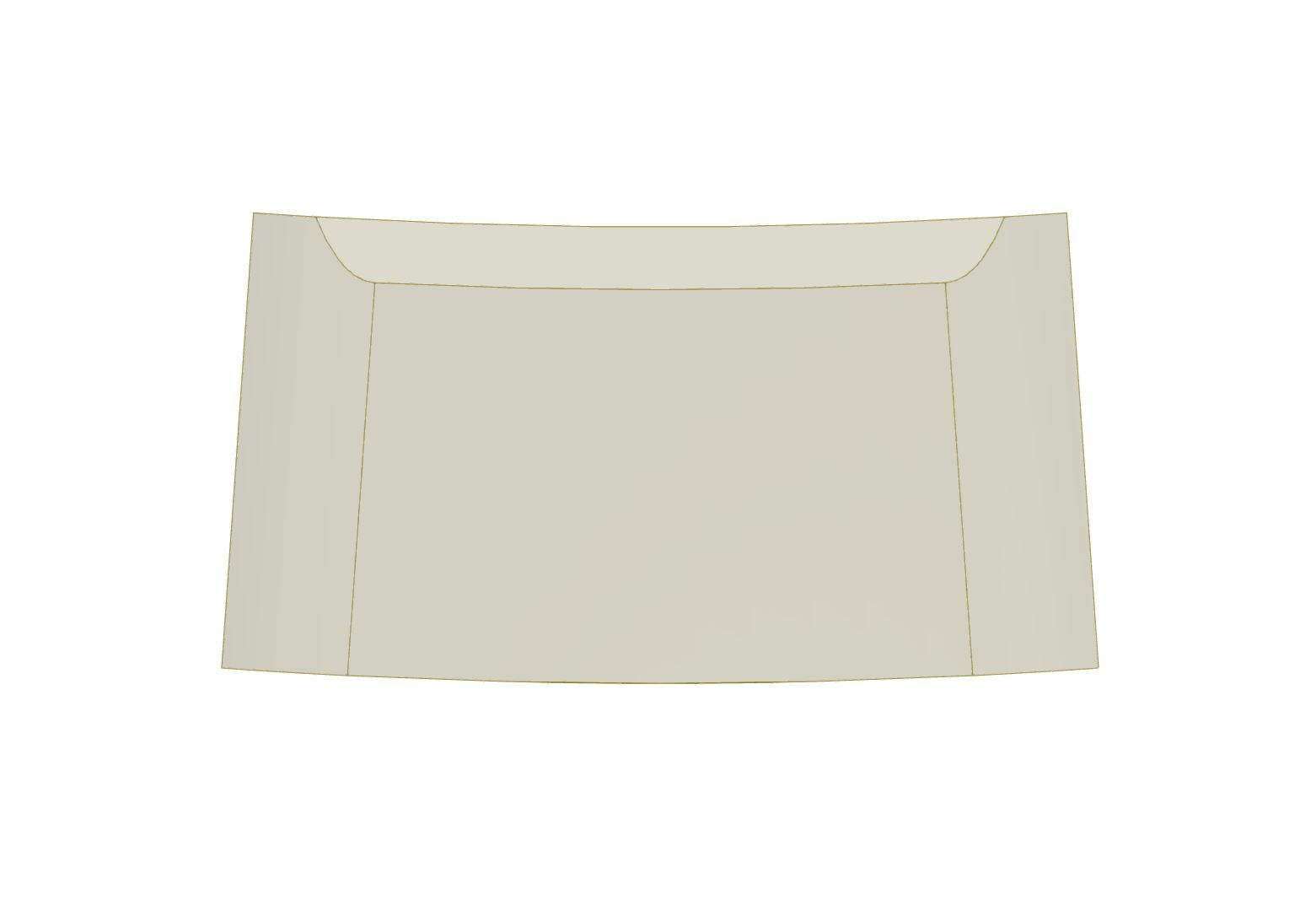

   <title><![CDATA[Problém s nasazením jezdce na dráhu! : Dobr&#253; den,pros&#237;m moc o radu...V...]]></title>
   <link>https://www.cadforum.cz/forum/forum_posts.asp?TID=26135&amp;PID=111604&amp;title=problem-s-nasazenim-jezdce-na-drahu#111604</link>
   <description>
    <![CDATA[<strong>Autor:</strong> <a href="https://www.cadforum.cz/forum/member_profile.asp?PF=32344">Hollywood7</a><br /><strong>Předmět:</strong> 26135<br /><strong>Zasláno:</strong> 18.kvě.2018 v 17:31<br /><br /><div>Dobrý den,</div><div><br></div><div>prosím moc o radu...</div><div><br></div><div>V přiložených screenshotech je číslo <b>35</b> jezdec, kterého potřebuji napojit do šachty v prstenci.</div><div><br></div><div>-<b> Prstenec </b>má vazbu "omezení"-(Constrain) = fixace jeho osy a jeho pohybu po ní, čili jde s ním pouze otáčet.</div><div><br></div><div>- <b>Jezdec </b>má osovou vazbu s hřídelkou po které se může posouvat ven či dovnitř. (Viz screenshot) Hřídelka je plně fixovaná k tubusu, který má osu sjednocenou s otočným prstencem. Tubus se může pohybovat dopředu a dozadu.</div><div><br></div><div>Jezdec je vyroben obousměrnou rotací, poloměr rotace odpovídá poloměru šachty.</div><div><br></div><div><br></div><div>Můj požadavek je, otáčení prstencem - přičemž bude tubus vyjíždět a zajíždět. (Objektiv)</div><div><br></div><div>Po všech mých pokusech napojení mi buď jezdec létal všude možně a nebo a to spíš daná vazba zamrazila celý projekt. Když jsem ji odbouchnul entrem, tak se nic nestalo až po snaze sní pohnout.</div><div>Nejvíc jsem se snažil používat tangent vazbu.</div><div><br></div><div>Jedna plocha jezdce na jednu stranu dráhy a druhá plocha na druhou. Někdy při prvním pokusu točit prstencem vše jakštakš funguje a jakmile pustím levé tlačítko myši (pustím prstenec) tak to nachvilku zamrzne a po odmrznutí se ukáže chybová hláška vazby a přitom než jsem ji pustil tak jezdec jezdil vcelku dobře po dráze i když občas odskočil někam jinam.</div><div><br></div><div>Tyto jezdce mám tři - umístěné po 120stupních. <br></div><div>Samozřejmě jejich umístění se nachází ruzně závisle na stoupání šachty. Prozatím mám dva jezdce plně odpojené a snažím se docílit napojení alespoň jednoho. <br></div><div><br></div><div>Také nevím jak vymezit úhel otáčení prstence, mám zarážku, která však neni přitažená šroubkama. (viz.:screenshot) Rád bych aby byl prstenec otoční co mu zarážka dovolí. Čili když zmením pozici zarážky změní se i pozice úhu otáčení. Bez zarážky by zase otáčení mělo skončit v koncích dráhy... (To už je ale nadstandart)</div><div><br></div><div><br></div><div>Děkuji předem za reakce...</div><div><br></div><div><img src="uploads/32344/I.JPG" height="1314" width="1341" border="0" /><br></div><div><img src="uploads/32344/III.JPG" height="1073" width="1561" border="0" /><img src="uploads/32344/IV.JPG" height="1334" width="1728" border="0" /><img src="uploads/32344/II.JPG" height="1256" width="2010" border="0" /><br></div><span style="font-size:10px"><br /><br />Upravil Hollywood7 - 18.kvě.2018 v 22:12</span>]]>
   </description>
   <pubDate>Fri, 18 May 2018 17:31:05 +0000</pubDate>
   <guid isPermaLink="true">https://www.cadforum.cz/forum/forum_posts.asp?TID=26135&amp;PID=111604&amp;title=problem-s-nasazenim-jezdce-na-drahu#111604</guid>
