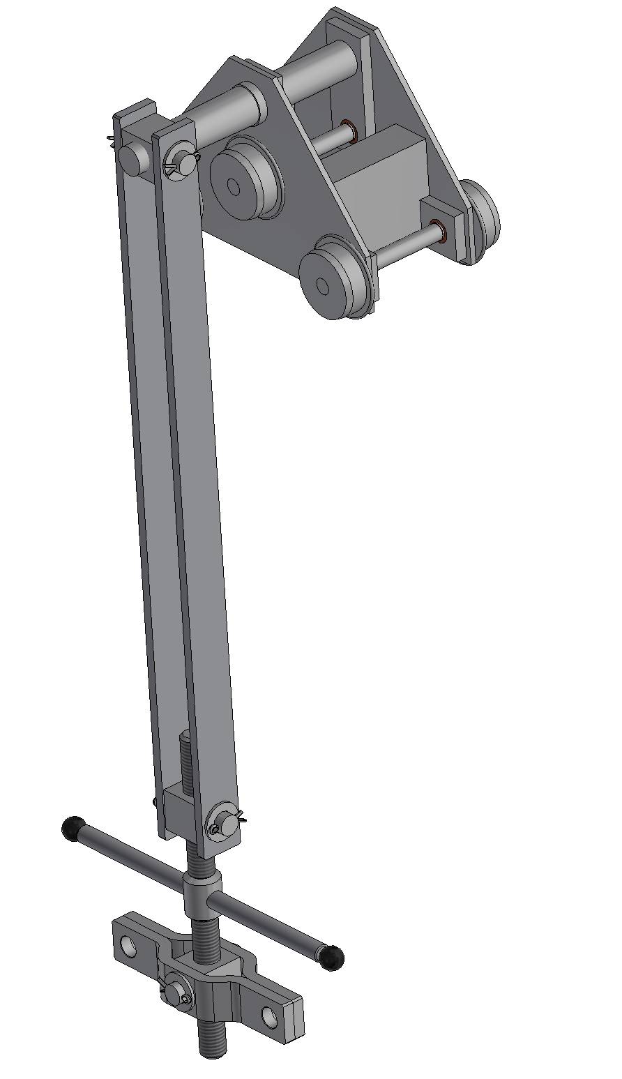

    <![CDATA[<strong>Autor:</strong> <a href="https://www.cadforum.cz/forum/member_profile.asp?PF=1047">masa1</a><br /><strong>Předmět:</strong> 26138<br /><strong>Zasláno:</strong> 21.kvě.2018 v 12:59<br /><br />Zatížení je přes otvory na koncích ohnutých plechů v dolní části. A je zadáno jako "Components" ve svislém směru. <br>]]>

    <![CDATA[<strong>Autor:</strong> <a href="https://www.cadforum.cz/forum/member_profile.asp?PF=70">Ľubomír Pápay</a><br /><strong>Předmět:</strong> 26138<br /><strong>Zasláno:</strong> 21.kvě.2018 v 12:34<br /><br />A zaťaženie máte zadané vektorovo alebo kolmo na plochy?<br>]]>

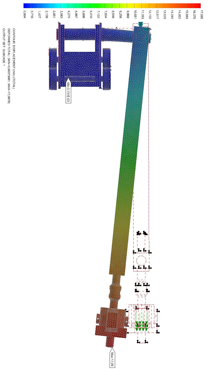

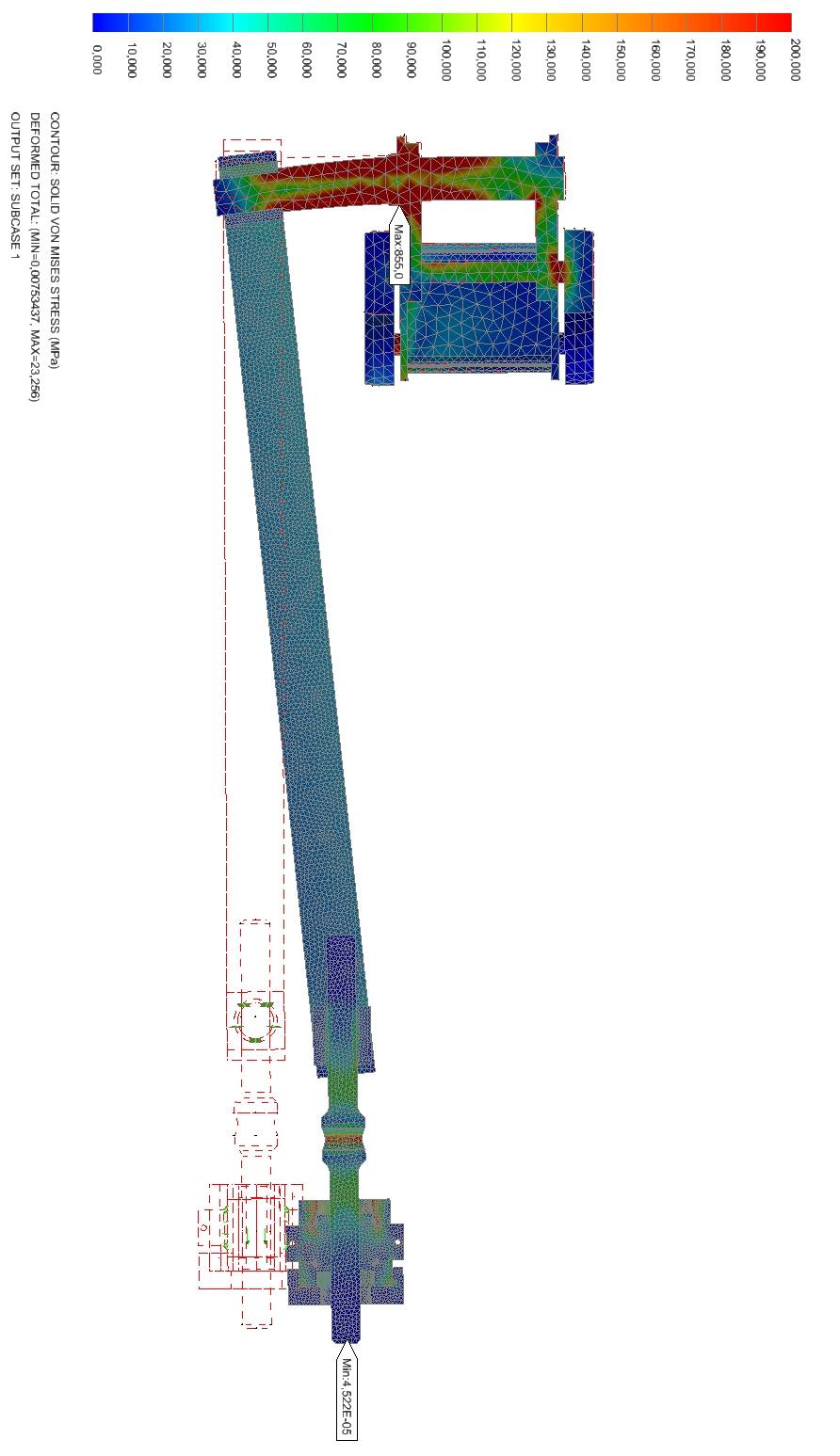

    <![CDATA[<strong>Autor:</strong> <a href="https://www.cadforum.cz/forum/member_profile.asp?PF=1047">masa1</a><br /><strong>Předmět:</strong> 26138<br /><strong>Zasláno:</strong> 21.kvě.2018 v 11:16<br /><br /><div>Dobrý den.</div><div>Potřebuji poradit. Přepočítávám kolegům jednoduchý závěs dle obrázku. Jednoduchá úloha se symetrií kolem roviny procházející osou vodorovného závěsného čepu a osou závitové zvedací tyče.<br>Při výpočtu ovšem dochází k problému. Na vodorovný čep je nasazena kostka s čepy pro připojení plochých táhel. Táhla jsou pojištěna jen podložkou a závlačkou. Stejně jsou táhla spojena se zbytkem závěsu na svém dolním konci. Na obou místech je tedy nastaven kontakt válcových ploch čepů kostky s otvory v táhlech. Kontakty jsou nastaveny ve výchozím stavu na „Separation“, kde předpokládám volnost pohybu pro natáčení táhel.<br>Přesto ve výsledcích vidím, že v horní části nedojde k naklopení táhel vůči kostce a vodorovnému čepu. Táhla se naklápějí společně s ohybem vodorovného čepu a na něm nasazené kostky. Oproti tomu v dolní části se závěs srovná do svislého směru.<br>Při tvorbě sítě mám vypnutu volbu „Continuous Meshing“, abych předešel spojení bodů. Zkusil jsem nastavit různou velikost sítě pro kostku a táhla. Změnil jsem vazbu na čepech kostky na „Sliding/No separations“. Zkusil jsem prohodit „Master“ a „Slave“ plochy, udělal jsem i rozříznutí válcové plochy čepu kostky a otvoru v táhle na polovinu a udělat kontakt jen na nich. Nakonec jsem do otvoru v táhle i natvrdo nastavil podmínku zakazující rotaci pro všechny osy. Vše bez výsledku. Stále dochází k naklápění táhel dle průhybu čepu. Jen v případě, kdy jsem chtěl zmenšit počet součástí v sestavě a z táhel se zbytkem spodní části udělal odvozenou součást, zůstala spodní část pochopitelně zarovnána s táhly.<br>Nevíte někdo proč se to děje? Mně už docházejí nápady co s tím. Předem děkuji za nápady.<br><img src="uploads/1047/Celek_mm180518.jpg" height="1547" width="892" border="0" /><img src="uploads/1047/Sestava.jpg" height="1547" width="892" border="0" /><img src="uploads/1047/Nahrada.jpg" height="1547" width="892" border="0" /><br></div>]]>
