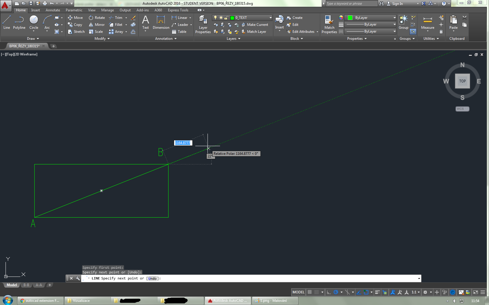

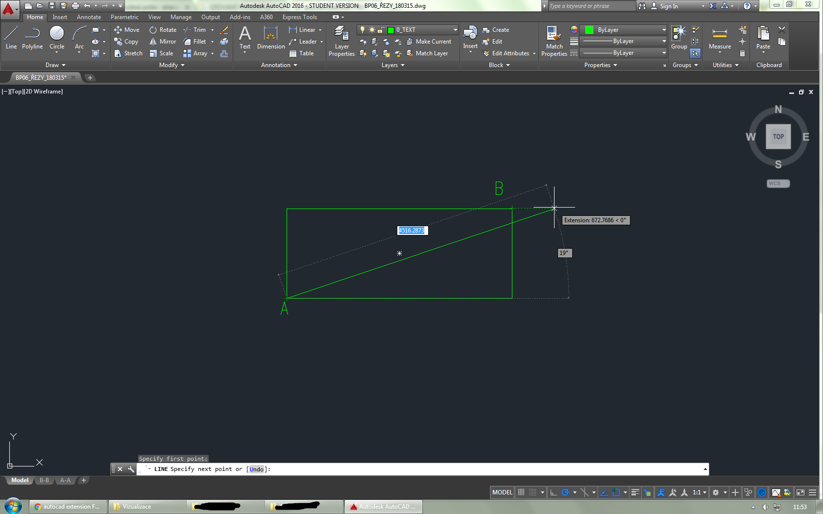

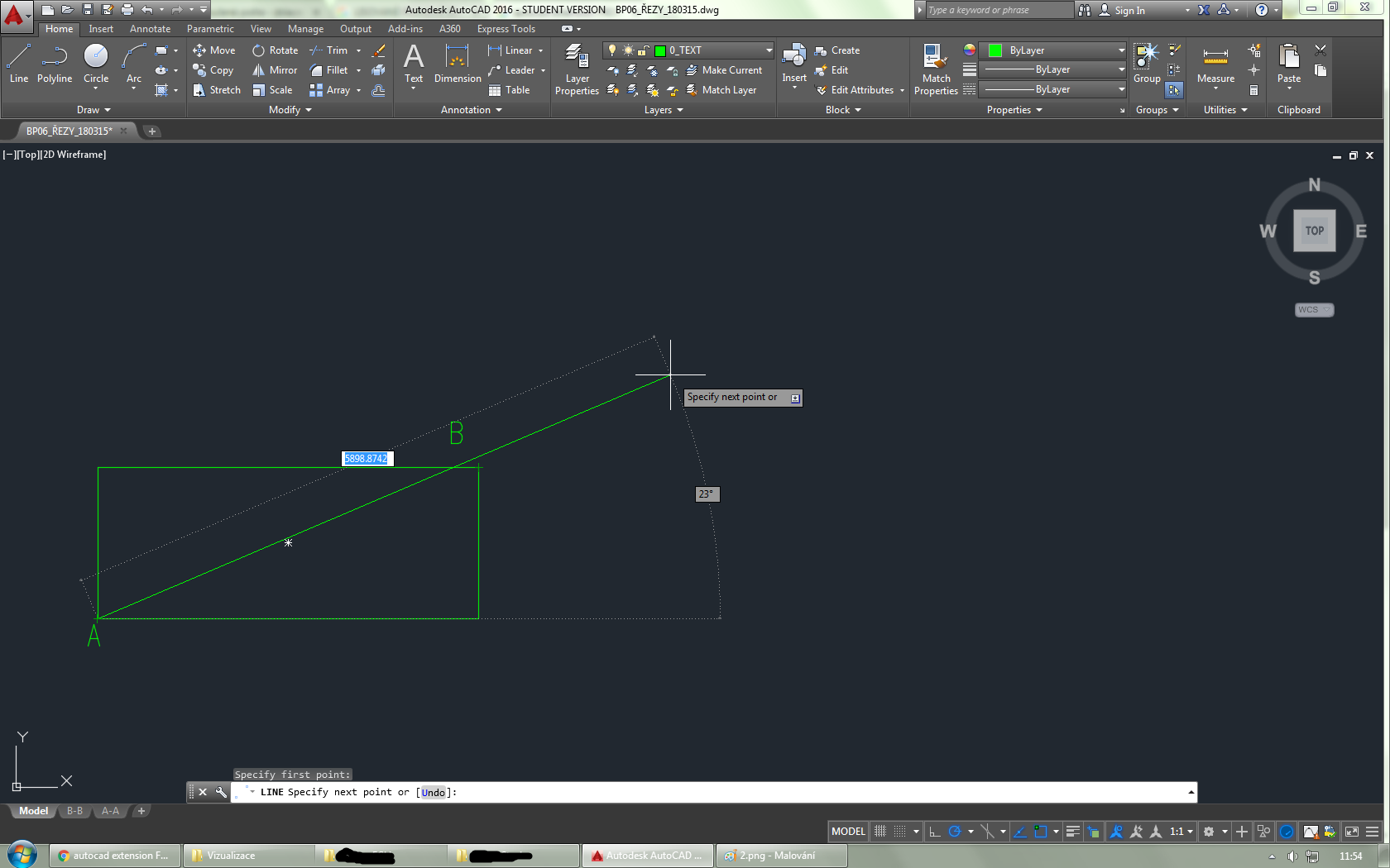

    <![CDATA[<strong>Autor:</strong> <a href="https://www.cadforum.cz/forum/member_profile.asp?PF=27404">Lubomír Polesný</a><br /><strong>Předmět:</strong> 26143<br /><strong>Zasláno:</strong> 22.kvě.2018 v 16:22<br /><br />Dobrý den,<br /><br />v dialogu "Nastavení kreslení" (příkaz "VNASTAV") na záložce "Polární trasování" musíte mít zapnuté polární trasování, nastavené úhly a hlavně nastavenou volbu "Trasování s použitím všech polárních úhlů".<br />To, že se vám na obr.2 prodlužuje již nakreslená úsečka je dáno uchopením "Prodloužení".<br /><br /><br />]]>

    <![CDATA[<strong>Autor:</strong> <a href="https://www.cadforum.cz/forum/member_profile.asp?PF=56638">eliot_</a><br /><strong>Předmět:</strong> 26143<br /><strong>Zasláno:</strong> 22.kvě.2018 v 12:06<br /><br />Zdravím,<div>nějákým záhadným způsobem se mně vypala funkce protažení v autocadu. Respektive její část.</div><div><br></div><div>V příloze jsou obrázky, tak popíšu problém na něm. Byl jsem zvyklý, že když jsem dělal line z bodu A, chytl jsem si bod B a jel cca ve stejném směru, line se protahovala ve spojnici bodů A a B až do bodu, který jsem chtěl já. Teď to však nedělá.&nbsp;</div><div><br></div><div>Na obrázku 2 už to dělá, ale jen ve chvíli, kdy udělám line z bodu A do B a pak se prodlužuje podle této, již hotové line.</div><div><br></div><div>Na obrázku 3 je pak, že se line chytá k bodu, ale jen v orto prodloužení. Tj. v úhlech 90, 180, 270, 360.</div><div><br></div><div>Někdo návrhy, jak to znova zapnout? je to užitečná věc a zaboha nemůžu najít, kde by se to dalo zapnout.&nbsp;</div><div><br></div><div>Díky<img src="uploads/56638/1.png" height="1050" width="1680" border="0" /><img src="uploads/56638/2.png" height="1050" width="1680" border="0" /><img src="uploads/56638/3.png" height="1050" width="1680" border="0" /></div>]]>
