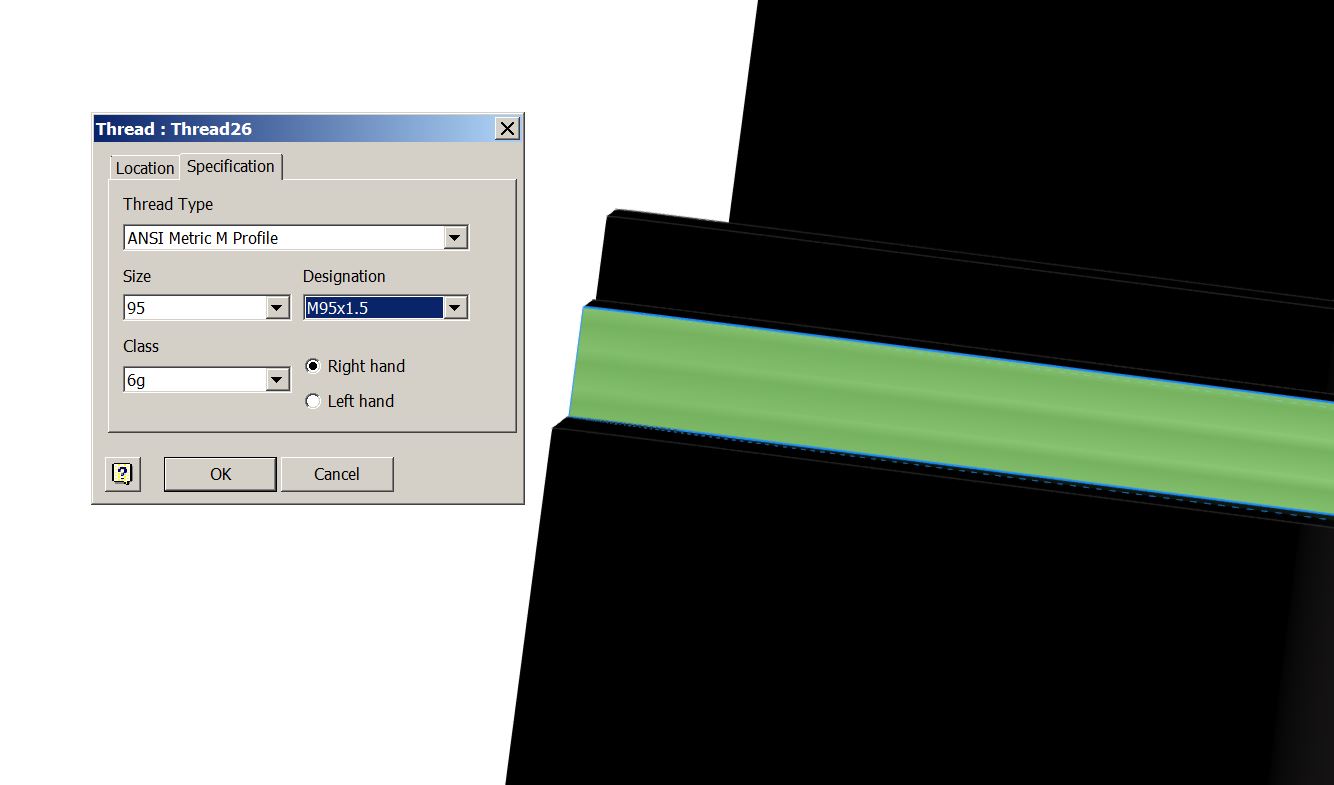

    <![CDATA[<strong>Autor:</strong> <a href="https://www.cadforum.cz/forum/member_profile.asp?PF=32344">Hollywood7</a><br /><strong>Předmět:</strong> 26156<br /><strong>Zasláno:</strong> 27.kvě.2018 v 22:18<br /><br />Děkuji, zafungovalo...]]>

    <![CDATA[<strong>Autor:</strong> <a href="https://www.cadforum.cz/forum/member_profile.asp?PF=9">Vladimír Michl</a><br /><strong>Předmět:</strong> 26156<br /><strong>Zasláno:</strong> 27.kvě.2018 v 21:31<br /><br />Zkuste upravit soubor definic závitů dle tipu:<br /><a href="http://www.cadforum.cz/cadforum/qaID.asp?tip=2029">http://www.cadforum.cz/cadforum/qaID.asp?tip=2029</a>]]>

    <![CDATA[<strong>Autor:</strong> <a href="https://www.cadforum.cz/forum/member_profile.asp?PF=32344">Hollywood7</a><br /><strong>Předmět:</strong> 26156<br /><strong>Zasláno:</strong> 27.kvě.2018 v 21:22<br /><br />Našel jsem thread.xls v newStylesLibrary, ale je to uplně prázdný dokument. Nevím kam bych měl co doplňovat...]]>

    <![CDATA[<strong>Autor:</strong> <a href="https://www.cadforum.cz/forum/member_profile.asp?PF=70">Ľubomír Pápay</a><br /><strong>Předmět:</strong> 26156<br /><strong>Zasláno:</strong> 27.kvě.2018 v 21:13<br /><br />Ak tam nie je, tak potom ho asi bude treba doplniť do excelovského súboru threads.xls, ale bo tak nejak sa vola...<br>]]>

    <![CDATA[<strong>Autor:</strong> <a href="https://www.cadforum.cz/forum/member_profile.asp?PF=32344">Hollywood7</a><br /><strong>Předmět:</strong> 26156<br /><strong>Zasláno:</strong> 27.kvě.2018 v 18:54<br /><br />Ahoj,<div>prosím, pravděpodobně se jedná o triviální problém, ale i tak se potřebuji zeptat.</div><div><br></div><div>Potřebuji na válec průměru <b>92mm</b> aplikovat metrický závit se stoupání <b>0.5</b>, ale v roletce bohužel tato možnost neni. (V roletce se nachází min. 1.5) Viz. obrázek</div><div><br></div><div>S použitím inventor závitů. (Jistě mohu jej vyrobit uměle vlastnosručně, ale to se pak neprojevuje jako závit ve výkresu.) Mohu vytvořit menší závit pomocí zvolení menšího průměru, ale to je pak celkově chybný údaj daného závitu...</div><div><br></div><div><b>JAK NA TO?</b></div><div><br></div><div>Děkuji<img src="uploads/32344/Capture.JPG" height="785" width="1334" border="0" /></div><span style="font-size:10px"><br /><br />Upravil Hollywood7 - 27.kvě.2018 v 20:54</span>]]>
