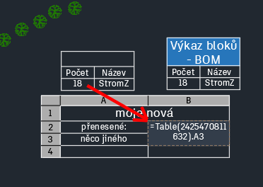

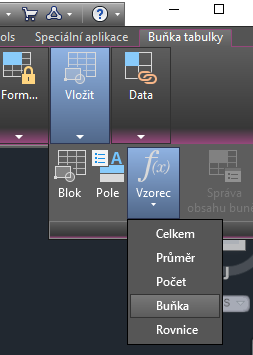

    <![CDATA[<strong>Autor:</strong> <a href="https://www.cadforum.cz/forum/member_profile.asp?PF=9">Vladimír Michl</a><br /><strong>Předmět:</strong> 26157<br /><strong>Zasláno:</strong> 28.kvě.2018 v 13:44<br /><br />Ano, stačí do té nové vložit na patřičné místo pole, resp. vzorec - tím se hodnoty dynamicky propojí:<div>&nbsp;</div><div><img src="uploads/9/tlink1.png" height="355" width="253" border="0" /><img src="uploads/9/tlink2.png" height="264" width="372" border="0" /></div>]]>

    <![CDATA[<strong>Autor:</strong> <a href="https://www.cadforum.cz/forum/member_profile.asp?PF=10644">mikeborecek</a><br /><strong>Předmět:</strong> 26157<br /><strong>Zasláno:</strong> 28.kvě.2018 v 13:28<br /><br />Tabuľku s počtom sa mi podarilo vyrobiť, ale viem teraz hodnotu preniesť do inej tabuľky tak aby sa aktualizovala?]]>
