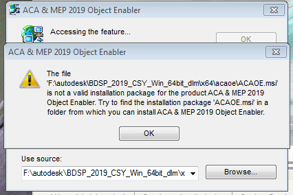

    <![CDATA[<strong>Autor:</strong> <a href="https://www.cadforum.cz/forum/member_profile.asp?PF=105">Kosík</a><br /><strong>Předmět:</strong> 26189<br /><strong>Zasláno:</strong> 01.čer.2018 v 16:01<br /><br /><div>Děkuji za odpověď</div><div>to už jsem udělal s tou trial verzí. Ta byla stažena samostatně a skončila stejnou hláškou.<br></div>]]>

    <![CDATA[<strong>Autor:</strong> <a href="https://www.cadforum.cz/forum/member_profile.asp?PF=9">Vladimír Michl</a><br /><strong>Předmět:</strong> 26189<br /><strong>Zasláno:</strong> 01.čer.2018 v 15:36<br /><br />Teď koukám, že je to asi instalováno jako součást BDSP. Nelze vyloučit, že tam je chyba instalace, zkuste tedy ACA stáhnout samostatně a instalovat jej s klíčem BDSP - je to identický software.]]>

    <![CDATA[<strong>Autor:</strong> <a href="https://www.cadforum.cz/forum/member_profile.asp?PF=105">Kosík</a><br /><strong>Předmět:</strong> 26189<br /><strong>Zasláno:</strong> 01.čer.2018 v 15:28<br /><br /><div>Děkuji za odpověď<br></div><div>Stahoval jsem to pomocí Download Manageru. Stejná chyba se objevila i při pokusu instalovat tral verzi.</div>]]>

    <![CDATA[<strong>Autor:</strong> <a href="https://www.cadforum.cz/forum/member_profile.asp?PF=9">Vladimír Michl</a><br /><strong>Předmět:</strong> 26189<br /><strong>Zasláno:</strong> 01.čer.2018 v 14:46<br /><br />Byla to stažená nebo průběžná (Install Now) instalace? To vypadá, že se něco blbě stáhlo nebo antivir zablokoval instalaci nějakého DLL.]]>

    <![CDATA[<strong>Autor:</strong> <a href="https://www.cadforum.cz/forum/member_profile.asp?PF=105">Kosík</a><br /><strong>Předmět:</strong> 26189<br /><strong>Zasláno:</strong> 01.čer.2018 v 09:55<br /><br /><div>Přeji příjemný den</div><div>při instalaci ACA 20019 z BDS na W7 se objevila hláška o neznámé softwarové výjimce viz příloha. Po jejím přeskočení došlo k dokončení instalace. Při zpuštění ACA se objevila chybová hláška, že chybí program aca.exe. Při opravě instalace program požadoval ACAOE.msi ta co je v istalačním balíku mu nevyhovuje viz příloha. Po přeinstalování a restartu počítače se podařilo rozchodit samotný acad. ACA po spuštění zamrzne a po delší době objeví se hláška autodesku o chybě, kterou jsem zaslal na autodesk. ACA je nutné vypnout přes správce úloch. V čem je ten čokl zakopaný?</div><div>Jan Kosík<img src="uploads/105/acaoe_msi.png" height="284" width="426" border="0" /><img src="uploads/105/softverová_vyjimka.png" height="171" width="501" border="0" /><br></div>]]>
