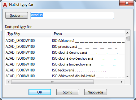

    <![CDATA[<strong>Autor:</strong> <a href="https://www.cadforum.cz/forum/member_profile.asp?PF=9">Vladimír Michl</a><br /><strong>Předmět:</strong> 26198<br /><strong>Zasláno:</strong> 06.čer.2018 v 09:33<br /><br />Dáte v sekci Download např. vyhledat "typy", stáhnete (ikona disketky) soubor "ISO-LIN" (ČSN typy čar) a stažený ZIP soubor rozbalíte do vaší složky Support (např. <div>C:\Users\JMENOUZIVATELE\AppData\Roaming\Autodesk\AutoCAD 2019\R23.0\csy\Support\).</div><div>&nbsp;</div><div>Pak stačí příkazem TYPČ načíst např. ze souboru acad_SIT_CSN.lin požadované typy čar.</div>]]>

    <![CDATA[<strong>Autor:</strong> <a href="https://www.cadforum.cz/forum/member_profile.asp?PF=9">Vladimír Michl</a><br /><strong>Předmět:</strong> 26198<br /><strong>Zasláno:</strong> 04.čer.2018 v 13:28<br /><br />Stačí zkopírovat jeho DWT šablonu (+ případné .SHX) nebo jeho .LIN&nbsp;a .SHX soubory, do libovolné složky ve vaší vyhledávací support cestě AutoCADu. Desítky dalších typů čar jsou také ke stažení zde v sekci Download.]]>

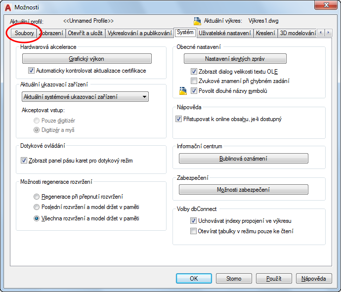

    <![CDATA[<strong>Autor:</strong> <a href="https://www.cadforum.cz/forum/member_profile.asp?PF=81">vbehun</a><br /><strong>Předmět:</strong> 26198<br /><strong>Zasláno:</strong> 04.čer.2018 v 11:48<br /><br />Uživatelské typy čar jsou v souborech s příponou LIN (".lin").<br>Mají být uložené ve vyhledávací cestě (viz obrázek - dialog "Možnosti", karta "Soubory").<br>Vyhledejte tyto soubory v adresářové struktuře kolegova PC a naimportujte do své podpůrné cesty.<br><i>---nápověda "Možnosti"---<br>Vyhledání podpůrných souborů<br>K vyhledání nebo změně umístění podpůrných souborů použijte dialog Možnosti. <br>Mezi podpůrné soubory patří následující: <br>• konfigurační soubor (*.cfg), <br>• soubor uživatelských úprav (*.cuix), <br>• vlastní soubory ikon (*.bmp), <br>• soubory nápovědy a další (*.chm, *.htm, *.html), <br>• soubor mapování písem (*.fmp), <br>• soubor alternativního písma (simplex.shx), </i><br><b>• soubory podpůrné cesty (*.dcl, *iso.lin, *iso.pat, <font color="#FF0000">*.lin,</font> *.mnl, *.pat, *.pgp, *.psf, *.pss, <font color="#0000FF">*.shx</font>, *.unf),</b><br>---<br><b>Jestliže jde o komplexní typy čar s vloženými tvary nebo písmy, je nutné stejným způsobem importovat i soubory tvarů/písem SHX ("*.shx").<br></b><i>---nápověda "Typ čáry"---<br>Načtení typů čar <br>Než budete moci použít různé typy čar, je nutné je načíst do výkresu pomocí Správce typů čar.<br>Často používané typy čar můžete načíst do šablony výkresu. Když poté vytvoříte výkresy ze šablony, jsou již typy čar načteny. <br>Typy čar jsou definovány v souboru definice typu čáry (LIN). Když načítáte typ čáry, vyberte soubor definic typů čar a určitý typ čáry v tomto souboru. K dispozici jsou dva soubory definic typů čar: acad.lin pro britské jednotky a acadiso.lin pro metrické jednotky. <br>---nápověda "Uživatelské typy čar"---<br>O tvarech v uživatelských typech čar<br>Složité typy čar mohou obsahovat začleněné tvary, které jsou uloženy v souborech tvaru. Složité typy čar mohou označovat inženýrské sítě, hranice, vrstevnice apod. <br>---</i>---<br>Dialog "Načíst typy čar"<br><img src="uploads/81/spravce-typu-car.png" height="322" width="439" border="0" /><br>Dialog "Možnosti"<br><img src="uploads/81/moznosti.png" height="591" width="690" border="0" /><br><span style="font-size:10px"><br /><br />Upravil vbehun - 04.čer.2018 v 12:04</span>]]>

    <![CDATA[<strong>Autor:</strong> <a href="https://www.cadforum.cz/forum/member_profile.asp?PF=84665">vrsovsky</a><br /><strong>Předmět:</strong> 26198<br /><strong>Zasláno:</strong> 04.čer.2018 v 09:46<br /><br />Zdravím, potřebuji poradit s importem jiných typů čar. Kolega projektant má v AutoCadu 2005 různé typy čar - el.vedení, kanalizace, plyn atd. Já používám AutoCAD 2018 a samozřejmě je tam nemám. Je možné je nějak exportovat z jeho počítače do mého? Nějak nevím jak na to a nápověda v autocadu mi nijak nepomohla.<div><br></div><div>Díky za radu.</div>]]>
