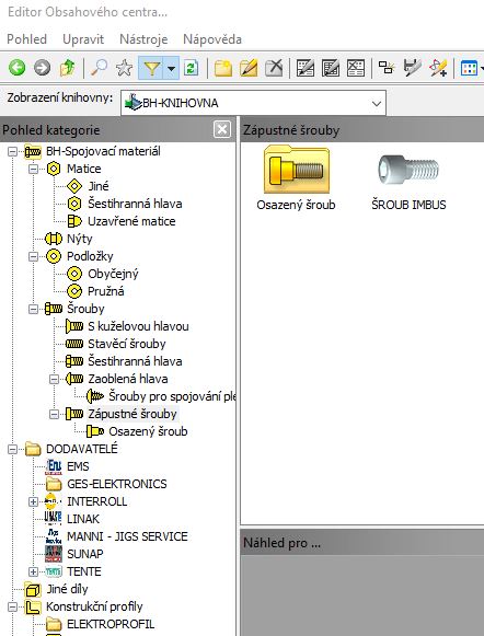

    <![CDATA[<strong>Autor:</strong> <a href="https://www.cadforum.cz/forum/member_profile.asp?PF=4903">Lukáš Záruba</a><br /><strong>Předmět:</strong> 26228<br /><strong>Zasláno:</strong> 17.čvc.2018 v 08:57<br /><br />Zdravím,<div><br></div><div>řešil jsem podobnou situaci: Potřeboval jsem aby mi při použití dílu z OC se mi do kusovníku propisovaly naše skladovky, dodavatel, normu dle požadovaného formátu..... Bohužel jsem nepřišel na lepší řešení než si vytvořit novou vlastní knihovnu. Je to dost práce ale když víte co a jak tak to, neni problém jen spousta klikání a excelu.</div><div><img src="uploads/4903/OC.JPG" height="581" width="442" border="0" />&nbsp;&nbsp;</div><div><br></div><div>Začal jsem u šroubů matic a podložek, pak jsem pokračoval přez záslepky, krytky , kolečka.... Nakonec jsem přišel i na to jak umístit do OC i kabelovou průchodku aby se zobrazovala jako jeden díl ale mohla mít individuálně posunutou či vyplou matici.</div><div><br></div><div>Pokud mohu doporučit:</div><div>1) vytvořit si vlastní knihovnu, nesahat na již normované</div><div>2) vytvořit si vlastní modely, nepoužívat DIN a ISO ( mají spoustu parametrů které běžnej smrtelník ani nevyužijete. Např.: sražení, na jednom dílu může být i několik typů sražení které při zakládání nových řádků musíte hlídat. Stačí že v mé knihovně má obyčejná podložka o 3 rozměrech 22 sloupců v excelu.)</div><div>3) Běžné díly jdou publikovat rovnou do knihovny ale díly se závity musí být nejdřív jako isoučásti aby se popsal závit a pak jdou publikovat do knihovny ( jinak mi závity nefungovaly )</div><div>4) doporučuji začít s publikací obyčejné krychle do knihovny na které si vyzkoušíte a upravíte propisování ivlastností z příslušných sloupců ( ČLEN, ČÍSLO SOUČÁSTI, NADPIS, POPIS, MATERIÁL, OZNAČENÍ VÝBĚRU, DODAVATEL.....) toto nastavení lze následně přez příkaz "upravit tabulku rodiny z excelu" zkopírovat a uložit jako vzor.&nbsp;</div><div>5) to samé udělat s parametry modelu abyste získal vzor který se dá kopírovat z modelu do modelu.</div><div><br></div><div>Důležité je si vymyslet systém a toho se důsledně držet. Pokud člověk poruší pravidla co kam napsat tak se do toho dost zamotá a musím přiznat že kolikrát je to na smazání dílu a začínání znova.</div><div><br></div><div>Pokud se chcete do knihovny i přesto pustit, tak vám rád se vším pomohu.&nbsp; &nbsp;</div>]]>
