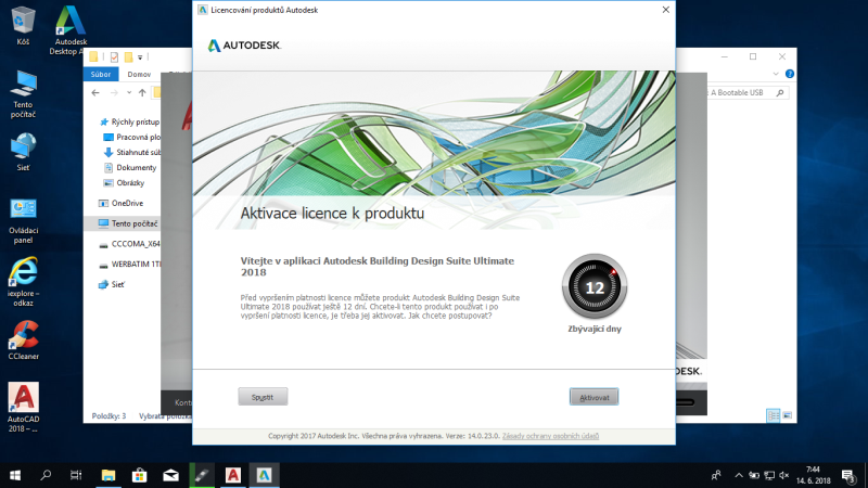

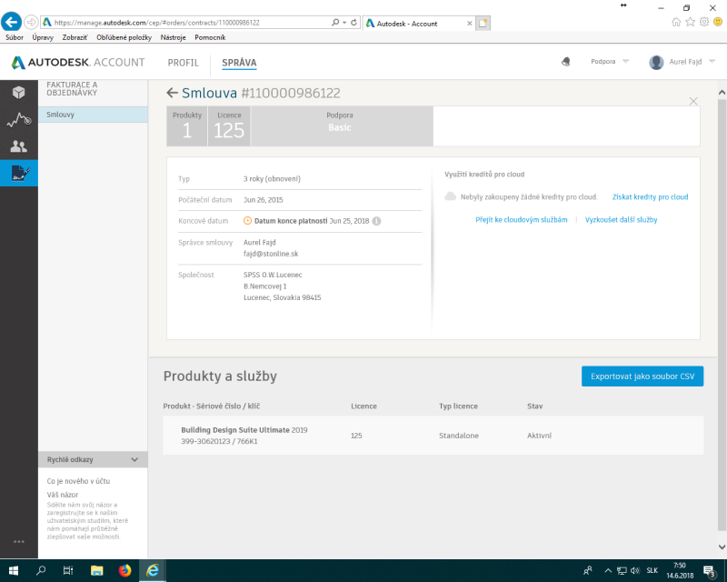

  <item>
   <title><![CDATA[Autocad po každom spustení pýta aktiváciu :  My u&#382; zadarmo be&#382;&#237;me 3 rok....]]></title>
   <link>https://www.cadforum.cz/forum/forum_posts.asp?TID=26251&amp;PID=111839&amp;title=autocad-po-kazdom-spusteni-pyta-aktivaciu#111839</link>
   <description>
    <![CDATA[<strong>Autor:</strong> <a href="https://www.cadforum.cz/forum/member_profile.asp?PF=6361">reli</a><br /><strong>Předmět:</strong> 26251<br /><strong>Zasláno:</strong> 14.čer.2018 v 08:04<br /><br />My už zadarmo bežíme 3 rok. Ked stiahnete tak to máte na 3 roky a potom by sa to malo obnovovať. My sme teraz v bode že prešli 3 roky a neviem ako prebehne to obnovenie zmluvy a zároveň aj pokračovanie aktuálnych licencii.Viď priložený obrázok. Zároveň som obetoval jeden notebook, spravil čistú inštaláciu Win10 1803, stiahol BSD 2018, nainštaloval, a to isté vyhadzuje nato ako v prípade 2016-ky. Mám 12 dní a potrebuje po každom spustení aktivovať.Viď obrázok.&nbsp;Som zmätený z toho... Fajd<div>&nbsp;</div><div><img src="uploads/6361/aktualna_zmluva_2018-06-14_08-03-45.png" height="640" width="800" border="0" /><img src="uploads/6361/licencia_autoca2018.png" height="450" width="800" border="0" /></div>]]>

  <item>
   <title><![CDATA[Autocad po každom spustení pýta aktiváciu :  My sme to za&#269;ali pou&#382;&#237;va&#357; pre...]]></title>
   <link>https://www.cadforum.cz/forum/forum_posts.asp?TID=26251&amp;PID=111836&amp;title=autocad-po-kazdom-spusteni-pyta-aktivaciu#111836</link>
   <description>
    <![CDATA[<strong>Autor:</strong> <a href="https://www.cadforum.cz/forum/member_profile.asp?PF=6361">reli</a><br /><strong>Předmět:</strong> 26251<br /><strong>Zasláno:</strong> 13.čer.2018 v 22:13<br /><br />My sme to začali používať pre školu zmluvou v júni 2015,a zmluvy sú na 3 roky.3 roky prešli a mne vypisuje že 25.júna mi končí 3ročné obdobie. Len neviem sa dopátrať ako obnoviť zmluvu a pokračovať vnej na daľšie obdobie.Fajd]]>
