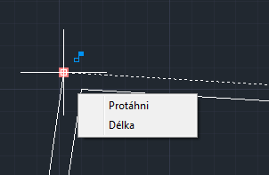

    <![CDATA[<strong>Autor:</strong> <a href="https://www.cadforum.cz/forum/member_profile.asp?PF=9">Vladimír Michl</a><br /><strong>Předmět:</strong> 26259<br /><strong>Zasláno:</strong> 13.čer.2018 v 19:53<br /><br />Funkci automatických vazeb ovládáte pomocí ikony (stejného vzhledu) ve stavové liště AutoCADu. Viz též proměnná &#091;VAR&#093;CONSTRAINTINFER&#091;/VAR&#093; a tip <a href="http://www.cadforum.cz/cadforum/automaticke-spojovani-objektu-vykresu-tip11498">http://www.cadforum.cz/cadforum/automaticke-spojovani-objektu-vykresu-tip11498</a>]]>

    <![CDATA[<strong>Autor:</strong> <a href="https://www.cadforum.cz/forum/member_profile.asp?PF=84780">DargenCZ</a><br /><strong>Předmět:</strong> 26259<br /><strong>Zasláno:</strong> 13.čer.2018 v 19:29<br /><br />Dobrý den,<div>mám malý problém, nejspíše se mi povedlo něco omylem zmáčknout a zapnout nechtěnou funkci, která automaticky sjednocuje objekty (čáry, úsečky apod.) a když j chci upravit, tak automaticky mění souřadnice všech objektů spojených v daném bodě.</div><div>Prosím Vás, co je to za funkci a jak ji vypnout?</div><div><br></div><div>Jedná se o "funkci s tou modrou ikonkou" Dříve sem se sní nesetkal a pod pojmem spojení, automatický spoj a pod se mi nepodařilo nic najít.</div><div><br></div><div><img src="uploads/84780/funkce.png" height="197" width="302" border="0" /><br></div><div><br></div><div><br></div><div><div>Děkuji</div><div>S pozdravem,&nbsp;</div><div>Martin</div></div>]]>
