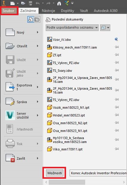

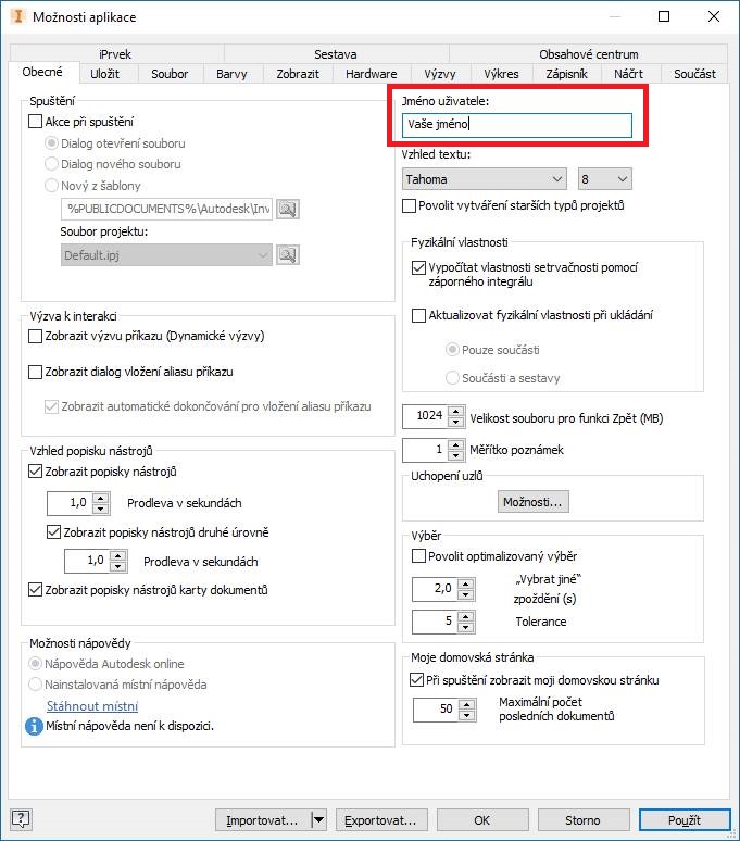

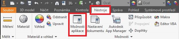

    <![CDATA[<strong>Autor:</strong> <a href="https://www.cadforum.cz/forum/member_profile.asp?PF=1047">masa1</a><br /><strong>Předmět:</strong> 26273<br /><strong>Zasláno:</strong> 18.čer.2018 v 09:23<br /><br /><div>Dobrý den.</div><div>Doporučuji si otevřít "Možnosti aplikace" - "Soubor" - "Možnosti", nebo "Nástroje"- "Možnosti aplikace". V dialogu pak na kartě "Souhrn" vyplňte do kolonky "Jméno uživatele" Vaše jméno v požadovaném tvaru. Vlastnost se zapíše automaticky při prvním uložení souboru.</div><div>Mašek</div><div><img src="uploads/1047/VL_1.jpg" height="621" width="425" border="0" /><img src="uploads/1047/VL_3.jpg" height="139" width="625" border="0" /><img src="uploads/1047/VL_2.jpg" height="774" width="681" border="0" /><br></div>]]>

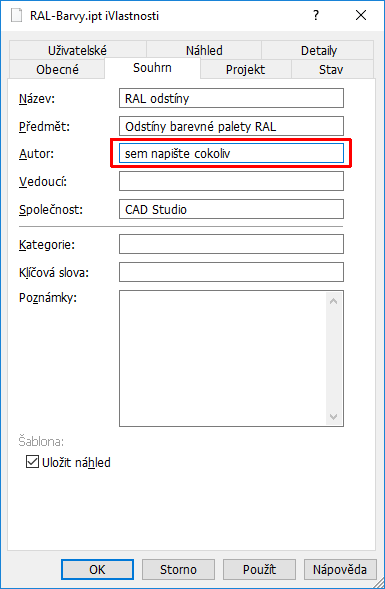

    <![CDATA[<strong>Autor:</strong> <a href="https://www.cadforum.cz/forum/member_profile.asp?PF=9">Vladimír Michl</a><br /><strong>Předmět:</strong> 26273<br /><strong>Zasláno:</strong> 16.čer.2018 v 19:24<br /><br />Ano, přímo v Průzkumníku - pravé tlačítko a iVlastnosti:<br /><br /><img src="uploads/9/ivlastnosti1.png" border="0" /><br /><br /><img src="uploads/9/ivlastnosti2.png" border="0" /><br />]]>
