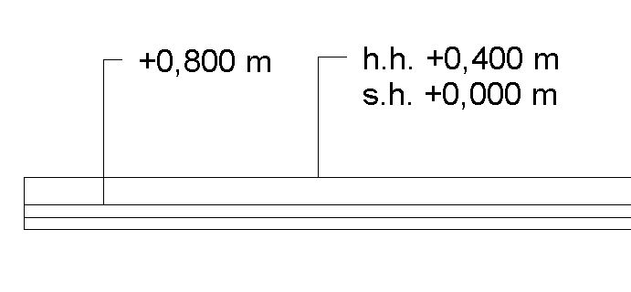

    <![CDATA[<strong>Autor:</strong> <a href="https://www.cadforum.cz/forum/member_profile.asp?PF=49946">Saab</a><br /><strong>Předmět:</strong> 26291<br /><strong>Zasláno:</strong> 09.čvc.2018 v 21:44<br /><br />Děkuji za reakci.<div>Bohužel, mám starší verzi, tudíž popiska stěny jak se píše v poslední odpovědi je pro mě nepoužitelná. Nakonec jsem zvolil variantu dvou samostatných popisek (pro horní úroveň a spodní úroveň), jedna v hranaté a druhá v kulaté závorce. Pak už stačí určit horní či spodní výšku (případně přepnout pomocí tabulátoru jednotlivé prvky)</div><div><br></div><div>Ještě jednou moc díky za odpovědi</div>]]>

    <![CDATA[<strong>Autor:</strong> <a href="https://www.cadforum.cz/forum/member_profile.asp?PF=74">Peter Jirat</a><br /><strong>Předmět:</strong> 26291<br /><strong>Zasláno:</strong> 27.čer.2018 v 12:11<br /><br />Nebo zkusit popisku stěny, kde jedna hodnota je např Dolní odsazení, druhá hodnota může být vypočtena z toho, co je dostupné ve vlastnostech složené stěny. Ale pokud máte LT ve starší verzi, tak to tam nepůjde.]]>

    <![CDATA[<strong>Autor:</strong> <a href="https://www.cadforum.cz/forum/member_profile.asp?PF=74">Peter Jirat</a><br /><strong>Předmět:</strong> 26291<br /><strong>Zasláno:</strong> 27.čer.2018 v 08:45<br /><br />Není nad obrázek :-) To vám nepůjde nastavit, kóta nebo i popiska se vždy chytí jen jedné z těch stěn. Jedině na to použít nějaký line based obecný model, nebo dvě samostatné kóty a společný rámeček kolem nich. Nebo vnitřní a vnější obrys základů převzít jako náčrt pro základovou desku, tu pak můžete upravit do požadované struktury a horní spodní hranu okótovat jednou kótou.]]>

    <![CDATA[<strong>Autor:</strong> <a href="https://www.cadforum.cz/forum/member_profile.asp?PF=49946">Saab</a><br /><strong>Předmět:</strong> 26291<br /><strong>Zasláno:</strong> 25.čer.2018 v 20:25<br /><br />Dobrý den,<div><br></div><div>pořád si nerozumíme :-) Horní a spodní hranu zobrazit umím, ale nedokážu nastavit spodní hranu takovým způsobem aby zobrazovala opravdu spodní hranu konstrukce v mém případě výkopu. Jinak řečeno Revit vždy kótuje horní a spodní hranu jednotlivé konstrukce (v mém případě základu a násypu zvlášť). Já ale potřebuji zobrazit skutečné hodnoty výkopu - horní hranu základu (betonu) a zároveň spodní hranu násypu v jedné kótě. A tohle mi přesně nejde nastavit. Teď jsem přišel, že pomocí klávesy tab dokážu přepínat jednotlivé reference a ty pak zakótovat, ale pouze zvlášť. Používám složenou stěnu, zkoušel jsem i modelovat zvlášť základ a násyp, ale chová se o úplně stejně.&nbsp;</div><div><br></div><div>pokusil jsem se nahrát obrázek pro lepší představu</div><div><br></div><div>Díky&nbsp;</div><div><img src="uploads/49946/ZÁKLAD_PŮDORYS.jpg" height="317" width="512" border="0" /><br></div><div><br></div><div><br></div><div><br></div><div><img src="uploads/49946/ZÁKLAD_ŘEZ.jpg" height="976" width="512" border="0" /><br></div><div><br></div>]]>

    <![CDATA[<strong>Autor:</strong> <a href="https://www.cadforum.cz/forum/member_profile.asp?PF=74">Peter Jirat</a><br /><strong>Předmět:</strong> 26291<br /><strong>Zasláno:</strong> 25.čer.2018 v 16:07<br /><br />Ten obrázek je půdorys :-) Pokud potřebujete vidět ve výškové kótě spodní i horní hranu konstrukce, je to vlastnost té kóty, nahoře v panelu pod ribbonem máte možnost volby pro danou kótu, co zobrazí, aktuální/horní/spodní/obě.]]>

    <![CDATA[<strong>Autor:</strong> <a href="https://www.cadforum.cz/forum/member_profile.asp?PF=49946">Saab</a><br /><strong>Předmět:</strong> 26291<br /><strong>Zasláno:</strong> 25.čer.2018 v 14:51<br /><br />Dobrý den,<div><br></div><div>myslel jsem kótování výšek v půdorysu, v řezu nemám problém. Jde o to, že nevím jakým způsobem nastavit aby se kótovala spodní hrana násypu (základová spára), revit mi vždy zakótuje spodní hranu betonu (hodnota nad základovou spárou).&nbsp;</div><div><br></div><div>Podobný problém řeším při kótování čisté podlahy, někdy se okótuje podkladní beton, někdy čistá podlaha. Žádnou logiku jsem v tom nenašel.</div><div><br></div><div>Děkuji za odpověď</div>]]>

    <![CDATA[<strong>Autor:</strong> <a href="https://www.cadforum.cz/forum/member_profile.asp?PF=74">Peter Jirat</a><br /><strong>Předmět:</strong> 26291<br /><strong>Zasláno:</strong> 25.čer.2018 v 14:09<br /><br />Něco takového (ad 1.)?<div><br></div><div><img src="uploads/74/an1.JPG" height="320" width="691" border="0" /><br></div><div><br></div>]]>
