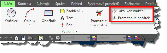

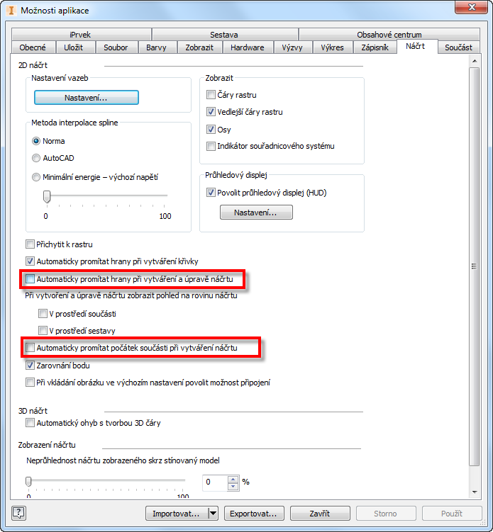

    <![CDATA[<strong>Autor:</strong> <a href="https://www.cadforum.cz/forum/member_profile.asp?PF=9996">Navara</a><br /><strong>Předmět:</strong> 26404<br /><strong>Zasláno:</strong> 17.čvc.2018 v 10:21<br /><br />Promítání základních rovin do náčrtu nedoporučuju. Mnohem lepší je promítat bod počátku. Počátek je možné promítat buď automaticky, nebo je ne to v X-Tools tlačítko.<div>Automatické promítnutí hran je možné nastavit v možnostech aplikace.</div><div>Jejich převedení na konstrukční je vyřešeno v X-Tools.</div><div>&nbsp;</div><div><img src="uploads/9996/17-7-2018_10-23-44.png" height="751" width="695" border="0" /></div><div>&nbsp;</div><div><img src="uploads/9996/17-7-2018_10-25-28.png" height="183" width="577" border="0" /></div><span style="font-size:10px"><br /><br />Upravil Navara - 17.čvc.2018 v 10:26</span>]]>

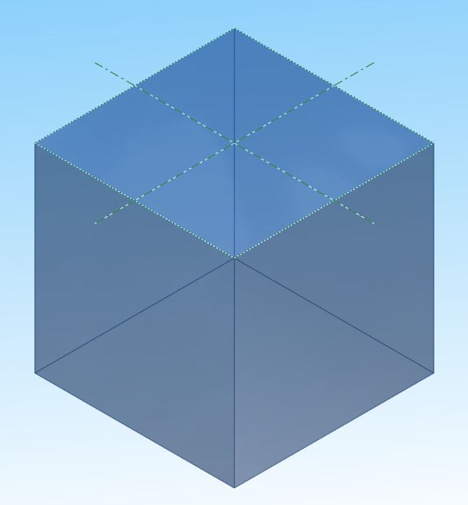

    <![CDATA[<strong>Autor:</strong> <a href="https://www.cadforum.cz/forum/member_profile.asp?PF=4903">Lukáš Záruba</a><br /><strong>Předmět:</strong> 26404<br /><strong>Zasláno:</strong> 17.čvc.2018 v 09:05<br /><br />Zdravím,<div>Potřebuji při vložení nového náčrtu aby se mi promítli hrany plochy dílu na které náčrt je jako konstrukční a základní roviny jako konstrukční osy. jako na obrázku.</div><div><img src="uploads/4903/NACRT.JPG" height="722" width="668" border="0" />&nbsp;</div>]]>
