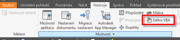

    <![CDATA[<strong>Autor:</strong> <a href="https://www.cadforum.cz/forum/member_profile.asp?PF=9996">Navara</a><br /><strong>Předmět:</strong> 26425<br /><strong>Zasláno:</strong> 02.srp.2018 v 11:39<br /><br />K tomu bych potřeboval mít ten dokument k dispozici. Nejlepší by bylo zadat to na náš Helpdesk.]]>

    <![CDATA[<strong>Autor:</strong> <a href="https://www.cadforum.cz/forum/member_profile.asp?PF=1381">Rejlek</a><br /><strong>Předmět:</strong> 26425<br /><strong>Zasláno:</strong> 02.srp.2018 v 11:26<br /><br />Je to určitě z Ilogicu, ale v souborech pro ilogic jsem to nenašel.<br />Měl by jste tip, jak toto odhalit?<br /><br />Předem děkuji,<br />David Rejlek]]>

    <![CDATA[<strong>Autor:</strong> <a href="https://www.cadforum.cz/forum/member_profile.asp?PF=9996">Navara</a><br /><strong>Předmět:</strong> 26425<br /><strong>Zasláno:</strong> 24.čvc.2018 v 08:04<br /><br />Aktualizace textového pole v razítku při uložení v X-Tools je, ale pokud to pole chybí, tak to žádnou hlášku nezobrazí a pouze nic neprovede.<div>Takže to vypadá buď na nějaký iLogic nebo VBA makro. V případě iLogicu by to bylo pravděpodobně lokální pravidlo, nebo alespoň lokání spouštěč.</div><div>U VBA se dá podívat do konzoly&nbsp;(Alt+F11)</div><div>&nbsp;<img src="uploads/9996/24-7-2018_8-03-00.png" height="131" width="588" border="0" /></div><div>&nbsp;</div>]]>

    <![CDATA[<strong>Autor:</strong> <a href="https://www.cadforum.cz/forum/member_profile.asp?PF=1381">Rejlek</a><br /><strong>Předmět:</strong> 26425<br /><strong>Zasláno:</strong> 24.čvc.2018 v 06:59<br /><br />Dobrý den,<br />to je možné, ta šablona, která má v sobě ten text s výzvou je totiž dost letitý soubor, a člověk, který ho vytvořil, už tu bohužel nepracuje.<br />Měl by jste tip, jak toto odstranit, potažmo, jak na to přijít?<br />Zkoušel jsem v ilogic souborech hledat heslo scale, ale to nebyla ta správná cesta :(.]]>

    <![CDATA[<strong>Autor:</strong> <a href="https://www.cadforum.cz/forum/member_profile.asp?PF=1047">masa1</a><br /><strong>Předmět:</strong> 26425<br /><strong>Zasláno:</strong> 23.čvc.2018 v 09:05<br /><br />A nemáte tam někde nastavenou kontrolu spouštěnou přes X-Tools nebo nějakým vlastním iLogic pravidlem?<br>]]>

    <![CDATA[<strong>Autor:</strong> <a href="https://www.cadforum.cz/forum/member_profile.asp?PF=1381">Rejlek</a><br /><strong>Předmět:</strong> 26425<br /><strong>Zasláno:</strong> 20.čvc.2018 v 15:09<br /><br />Tu mám vymazánu, ale v tu chvíli, když chci uložit, inventor hlásí, že tam to zadání s výzvou není.]]>

    <![CDATA[<strong>Autor:</strong> <a href="https://www.cadforum.cz/forum/member_profile.asp?PF=1047">masa1</a><br /><strong>Předmět:</strong> 26425<br /><strong>Zasláno:</strong> 20.čvc.2018 v 15:07<br /><br />Pak by to asi chtělo vymazat tu výzvu v definici razítka.<br>]]>

    <![CDATA[<strong>Autor:</strong> <a href="https://www.cadforum.cz/forum/member_profile.asp?PF=1381">Rejlek</a><br /><strong>Předmět:</strong> 26425<br /><strong>Zasláno:</strong> 20.čvc.2018 v 15:06<br /><br />Byl to text pro zadání s výzvou.]]>

    <![CDATA[<strong>Autor:</strong> <a href="https://www.cadforum.cz/forum/member_profile.asp?PF=84180">JDoubrava</a><br /><strong>Předmět:</strong> 26425<br /><strong>Zasláno:</strong> 20.čvc.2018 v 15:01<br /><br />Jestli to byl jen text tak ty Inventor nejspíš nekontroluje. Čisti je u Stylů, v menu Správa - Styly.]]>

    <![CDATA[<strong>Autor:</strong> <a href="https://www.cadforum.cz/forum/member_profile.asp?PF=1381">Rejlek</a><br /><strong>Předmět:</strong> 26425<br /><strong>Zasláno:</strong> 20.čvc.2018 v 14:13<br /><br />Dobrý den,<br />omlouvám se, jestli už tu ta otázka byla, ale když jsem použil hledání nenašel jsem ji.<br />Kde v Inventoru 2019 najdu příkaz čisti?<br />Potřebuji se totiž zbavit jednoho textu v razítku, ale když ho vymažu, tak mi Inventor při ukládání hlásí, že ten řetězec chybí. Což je docela podivné.<br /><br />Děkuji předem za tipy,<br /><br />David Rejlek]]>
