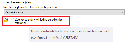

  <item>
   <title><![CDATA[Externí reference - změny v hladinách : Mysl&#237;te VISRETAINMODE? Zde:htt...]]></title>
   <link>https://www.cadforum.cz/forum/forum_posts.asp?TID=26450&amp;PID=112211&amp;title=externi-reference-zmeny-v-hladinach#112211</link>
   <description>
    <![CDATA[<strong>Autor:</strong> <a href="https://www.cadforum.cz/forum/member_profile.asp?PF=9">Vladimír Michl</a><br /><strong>Předmět:</strong> 26450<br /><strong>Zasláno:</strong> 30.čvc.2018 v 16:01<br /><br />Myslíte VISRETAINMODE? Zde:<br /><a href="http://help.autodesk.com/view/ACD/2019/CSY/?guid=GUID-46480687-6DFF-499E-B7C0-E741AEA11D00" target="_blank" rel="nofollow">http://help.autodesk.com/view/ACD/2019/CSY/?guid=GUID-46480687-6DFF-499E-B7C0-E741AEA11D00</a><br /><br />Nezkoušel jsem, ale toto nastavení je uloženo v Registry, takže na formátu by nemělo záležet (pokud ten nový systém podporuje AutoCAD, tedy od 2018.1).]]>
   </description>
   <pubDate>Mon, 30 Jul 2018 16:01:34 +0000</pubDate>
   <guid isPermaLink="true">https://www.cadforum.cz/forum/forum_posts.asp?TID=26450&amp;PID=112211&amp;title=externi-reference-zmeny-v-hladinach#112211</guid>
  </item> 
  <item>
   <title><![CDATA[Externí reference - změny v hladinách : To jsou v&#283;ci, je n&#283;kde i ten &#269;&#237;seln&#253;...]]></title>
   <link>https://www.cadforum.cz/forum/forum_posts.asp?TID=26450&amp;PID=112210&amp;title=externi-reference-zmeny-v-hladinach#112210</link>
   <description>
    <![CDATA[<strong>Autor:</strong> <a href="https://www.cadforum.cz/forum/member_profile.asp?PF=74">Peter Jirat</a><br /><strong>Předmět:</strong> 26450<br /><strong>Zasláno:</strong> 30.čvc.2018 v 13:50<br /><br />To jsou věci, je někde i ten číselný seznam hodnot vlastností hladiny? Zatím jsem ho v helpu nenašel.<div>A druhá otázka - pokud v A2019 ukládáme do verze 2013, dochází k té aktualizaci, nebo je to i formátem souboru?<br><div><br></div><div>Díky</div></div>]]>
   </description>
   <pubDate>Mon, 30 Jul 2018 13:50:55 +0000</pubDate>
   <guid isPermaLink="true">https://www.cadforum.cz/forum/forum_posts.asp?TID=26450&amp;PID=112210&amp;title=externi-reference-zmeny-v-hladinach#112210</guid>
  </item> 
  <item>
   <title><![CDATA[Externí reference - změny v hladinách : D&#283;kuji za odkaz, mus&#237;m to proj&#237;t...]]></title>
   <link>https://www.cadforum.cz/forum/forum_posts.asp?TID=26450&amp;PID=112208&amp;title=externi-reference-zmeny-v-hladinach#112208</link>
   <description>
    <![CDATA[<strong>Autor:</strong> <a href="https://www.cadforum.cz/forum/member_profile.asp?PF=586">Luděk Líkař</a><br /><strong>Předmět:</strong> 26450<br /><strong>Zasláno:</strong> 30.čvc.2018 v 08:34<br /><br />Děkuji za odkaz, musím to projít a vyzkoušet. Je tam více nových možností.<br /><span style="font-size:10px"><br /><br />Upravil Luděk Líkař - 30.čvc.2018 v 14:39</span>]]>
   </description>
   <pubDate>Mon, 30 Jul 2018 08:34:13 +0000</pubDate>
   <guid isPermaLink="true">https://www.cadforum.cz/forum/forum_posts.asp?TID=26450&amp;PID=112208&amp;title=externi-reference-zmeny-v-hladinach#112208</guid>
  </item> 

   <title><![CDATA[Externí reference - změny v hladinách : U&#382; to ne&#345;&#237;d&#237; jen VISRETAIN - p&#345;enastaven&#237;...]]></title>
   <link>https://www.cadforum.cz/forum/forum_posts.asp?TID=26450&amp;PID=112205&amp;title=externi-reference-zmeny-v-hladinach#112205</link>
   <description>
    <![CDATA[<strong>Autor:</strong> <a href="https://www.cadforum.cz/forum/member_profile.asp?PF=9">Vladimír Michl</a><br /><strong>Předmět:</strong> 26450<br /><strong>Zasláno:</strong> 30.čvc.2018 v 08:15<br /><br />Už to neřídí jen &#091;VAR&#093;VISRETAIN&#091;/VAR&#093; - přenastavení vlastností xrefů je flexibilnější - viz:<br /><a href="http://help.autodesk.com/view/ACD/2019/CSY/?guid=GUID-5070C6C7-EAEF-45F0-ABB8-F894E585C54D" target="_blank" rel="nofollow">http://help.autodesk.com/view/ACD/2019/CSY/?guid=GUID-5070C6C7-EAEF-45F0-ABB8-F894E585C54D</a>]]>
   </description>
   <pubDate>Mon, 30 Jul 2018 08:15:43 +0000</pubDate>
   <guid isPermaLink="true">https://www.cadforum.cz/forum/forum_posts.asp?TID=26450&amp;PID=112205&amp;title=externi-reference-zmeny-v-hladinach#112205</guid>
  </item> 

   <title><![CDATA[Externí reference - změny v hladinách : Dobr&#253; den,pou&#382;&#237;v&#225;m AC 2018 verze:O.161.0.0...]]></title>
   <link>https://www.cadforum.cz/forum/forum_posts.asp?TID=26450&amp;PID=112204&amp;title=externi-reference-zmeny-v-hladinach#112204</link>
   <description>
    <![CDATA[<strong>Autor:</strong> <a href="https://www.cadforum.cz/forum/member_profile.asp?PF=586">Luděk Líkař</a><br /><strong>Předmět:</strong> 26450<br /><strong>Zasláno:</strong> 30.čvc.2018 v 07:29<br /><br />Dobrý den,<br />používám AC 2018 verze:O.161.0.0 AutoCAD LT 2018.1.2 na WIN10. V dialogu: Možnosti, karta Otevřít a uložit, Externí reference se nezobrazuje možnost zatrhnout "Zachovat změny v hladinách externích referencí" Kam se toto podělo?<br /><br />Takto to vypadalo ve starší verzi AC:<br /><img src="uploads/586/Chyba-externich_regerenci_2018-07-30_07-28-24.png" border="0" /><br /><br /><br />Přepínání pomocí systémové proměnné není praktické.<br />Děkuji všem za radu.<br />]]>
   </description>
   <pubDate>Mon, 30 Jul 2018 07:29:29 +0000</pubDate>
   <guid isPermaLink="true">https://www.cadforum.cz/forum/forum_posts.asp?TID=26450&amp;PID=112204&amp;title=externi-reference-zmeny-v-hladinach#112204</guid>
  </item> 
