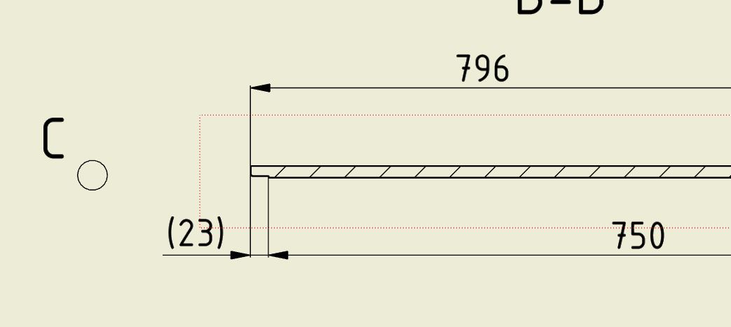

    <![CDATA[<strong>Autor:</strong> <a href="https://www.cadforum.cz/forum/member_profile.asp?PF=1381">Rejlek</a><br /><strong>Předmět:</strong> 26451<br /><strong>Zasláno:</strong> 02.srp.2018 v 11:20<br /><br />Vidím, že se nikomu nechce odpovědět, ale je to tak jak píšete nejde to.<br /><br /><br />David Rejlek]]>

    <![CDATA[<strong>Autor:</strong> <a href="https://www.cadforum.cz/forum/member_profile.asp?PF=4903">Lukáš Záruba</a><br /><strong>Předmět:</strong> 26451<br /><strong>Zasláno:</strong> 30.čvc.2018 v 08:46<br /><br />díky,<div><br></div><div>Nejde náhodou podobná věc udělat i u Přerušení dílu?</div>]]>

    <![CDATA[<strong>Autor:</strong> <a href="https://www.cadforum.cz/forum/member_profile.asp?PF=2854">Radek001</a><br /><strong>Předmět:</strong> 26451<br /><strong>Zasláno:</strong> 30.čvc.2018 v 08:29<br /><br />Ano, možné to je. Aj docela snadné:<div>&nbsp;</div><div>Vybrat detail / pohled (kruh, na zdrojovém pohledu) =&gt;&nbsp;pravé myš, připojit =&gt; vybrat bod, ke kterému pohled / detail navážete. Tady pozor -&nbsp;u parametrických modelů vyberte bod, který na výkrese bude VŽDY.</div>]]>

    <![CDATA[<strong>Autor:</strong> <a href="https://www.cadforum.cz/forum/member_profile.asp?PF=4903">Lukáš Záruba</a><br /><strong>Předmět:</strong> 26451<br /><strong>Zasláno:</strong> 30.čvc.2018 v 08:24<br /><br />Zdravím,<div><br></div><div>Je možné aby jsem mohl třeba pomocí náčrtu nebo jinak uchytit detail tak, aby byl vždy vázaný na součást a při přeuložení a změně rozměru se pohyboval se součástí?</div><div><br></div><div>Mám parametricky řízenou celou sestavu a nejvíce času stráví na posouvání a znovu kótování těchto detailů.&nbsp;</div><div><img src="uploads/4903/DETAIL.JPG" height="467" width="1043" border="0" />&nbsp;&nbsp;</div>]]>
