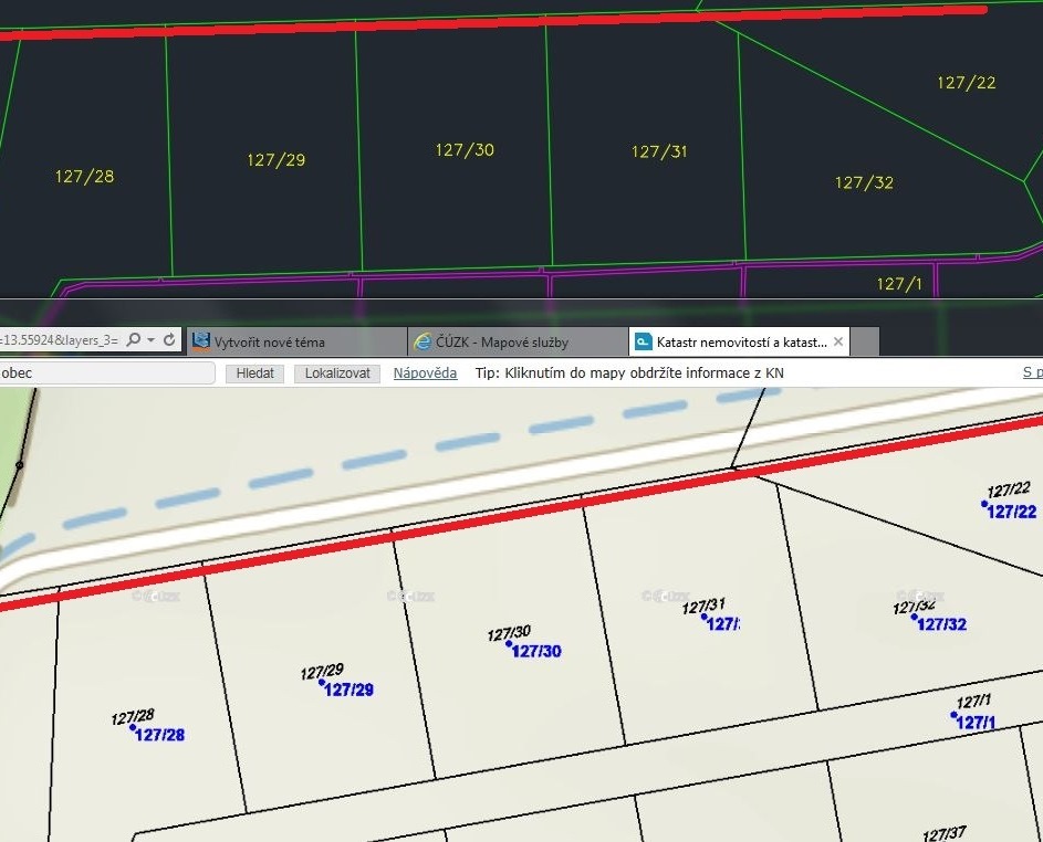

    <![CDATA[<strong>Autor:</strong> <a href="https://www.cadforum.cz/forum/member_profile.asp?PF=94">pajo5</a><br /><strong>Předmět:</strong> 26455<br /><strong>Zasláno:</strong> 06.srp.2018 v 09:46<br /><br />Ak ta mapa je spravne nakreslena, tak s nou nic nerobte. <div>Ak chcete len natocit pohlad na mapu , tak si natocte pohlad na vykres . Nikdy neotacajte fyzicky mapu.</div><div>Ona je v suradniciach a tym by ste ju poskodil.</div><div>Ak vam, ale nezalezi na suradniciach S-JTSK, tak si ju kludne otocte.</div><div>&nbsp;</div><div>P.</div>]]>

    <![CDATA[<strong>Autor:</strong> <a href="https://www.cadforum.cz/forum/member_profile.asp?PF=270">PepaR</a><br /><strong>Předmět:</strong> 26455<br /><strong>Zasláno:</strong> 04.srp.2018 v 05:21<br /><br />Dobrý den,&nbsp;<div><br></div><div>těch severů je více, řešili jsme to s kolegy v roce 2010 v tématu&nbsp;<a href="http://www.cadforum.cz/forum/forum_posts.asp?TID=11265&amp;title=situace-a-meridianova-k&#111;nvergence">Situace a meridiánová konvergence</a>.</div>]]>

    <![CDATA[<strong>Autor:</strong> <a href="https://www.cadforum.cz/forum/member_profile.asp?PF=120">KMachálek</a><br /><strong>Předmět:</strong> 26455<br /><strong>Zasláno:</strong> 31.čvc.2018 v 21:05<br /><br />V AutoCADu jsem to nezkoušel ale má příkaz Geografpoloha se souř.systémem. V Mapu to ale jde snadno a jestli máte AutoCAD 2019, máte teď i Map, ne?]]>

    <![CDATA[<strong>Autor:</strong> <a href="https://www.cadforum.cz/forum/member_profile.asp?PF=55100">simunek</a><br /><strong>Předmět:</strong> 26455<br /><strong>Zasláno:</strong> 31.čvc.2018 v 19:54<br /><br />No já mám právě jen ten AutoCAD.<div>Věděl byste prosím jak na to v AutoCADu?</div>]]>

    <![CDATA[<strong>Autor:</strong> <a href="https://www.cadforum.cz/forum/member_profile.asp?PF=120">KMachálek</a><br /><strong>Předmět:</strong> 26455<br /><strong>Zasláno:</strong> 31.čvc.2018 v 19:49<br /><br />Na schvalování se vykašlete, převod JTSK na WGS umí Map i Civil, v určitém případě i AutoCAD. Pouhé pootočení ale nemusí pomoci, ta transformace je složitější.]]>

    <![CDATA[<strong>Autor:</strong> <a href="https://www.cadforum.cz/forum/member_profile.asp?PF=55100">simunek</a><br /><strong>Předmět:</strong> 26455<br /><strong>Zasláno:</strong> 31.čvc.2018 v 19:42<br /><br />Děkuji za "nakopnutí" <img src="https://www.cadforum.cz/forum/smileys/smiley2.gif" height="17" width="17" border="0" alt="Wink" title="Wink" /><div>Jsem se do problematiky začetl a čím víc jsem četl tím to bylo horší :-)</div><div>S-JTSK, WGS84, Křovák, elipsoidy,...:-)</div><div>&nbsp;</div><div>Něco jako když se strojař zahloubá do způsobu měření na 3Dčku. Zjistíte že je možné naměřit skoro cokoliv podle toho jak se to nadefinuje,... :-)</div><div>&nbsp;</div><div>Co jsem četl tak se to jednoduše ani přetransformovat nedá, jsou na to "schválené" programy.</div><div>&nbsp;</div><div>No zřejmě mi prostě bude stačit že "skutečný" sever je o cca 8° (tady u nás na Mostecku) pootočený </div><div>&nbsp;</div>]]>

    <![CDATA[<strong>Autor:</strong> <a href="https://www.cadforum.cz/forum/member_profile.asp?PF=120">KMachálek</a><br /><strong>Předmět:</strong> 26455<br /><strong>Zasláno:</strong> 31.čvc.2018 v 17:49<br /><br />Mapy v S-JTSK mají pootočený sever o cca 7°. Můžete si to ale ztransformovat.]]>

    <![CDATA[<strong>Autor:</strong> <a href="https://www.cadforum.cz/forum/member_profile.asp?PF=55100">simunek</a><br /><strong>Předmět:</strong> 26455<br /><strong>Zasláno:</strong> 31.čvc.2018 v 16:01<br /><br /><img src="uploads/55100/mapa_orientace_sever_2018-07-31_15-56-22.JPG" height="762" width="943" border="0" />Zdravím,<div>&nbsp;</div><div>jsem strojař takže v mapách se moc nevyznám.</div><div>Potřeboval bych prosím poradit ohledně katastrálních map.</div><div>&nbsp;</div><div>Z webu Mapový server ČÚZK jsem si stáhnul katastrální oblast v dgn formátu.</div><div>&nbsp;</div><div>Když soubor naimportuju do AutoCADu tak jsem si všiml že mapa má jinou orientaci (je jinak natočená vůči severu) než např. mapy v ikatastru, mapy.cz atd</div><div>&nbsp;</div><div>Dokáže mi prosím někdo vysvětlit kde je problém???</div><div>&nbsp;</div><div>Předpokládal jsem že všechny mapy&nbsp;jsou prostě orientované "Sever nahoře"</div><div>&nbsp;</div><div>Předem moc díky za info</div><div>&nbsp;</div><div>&nbsp;</div>]]>
