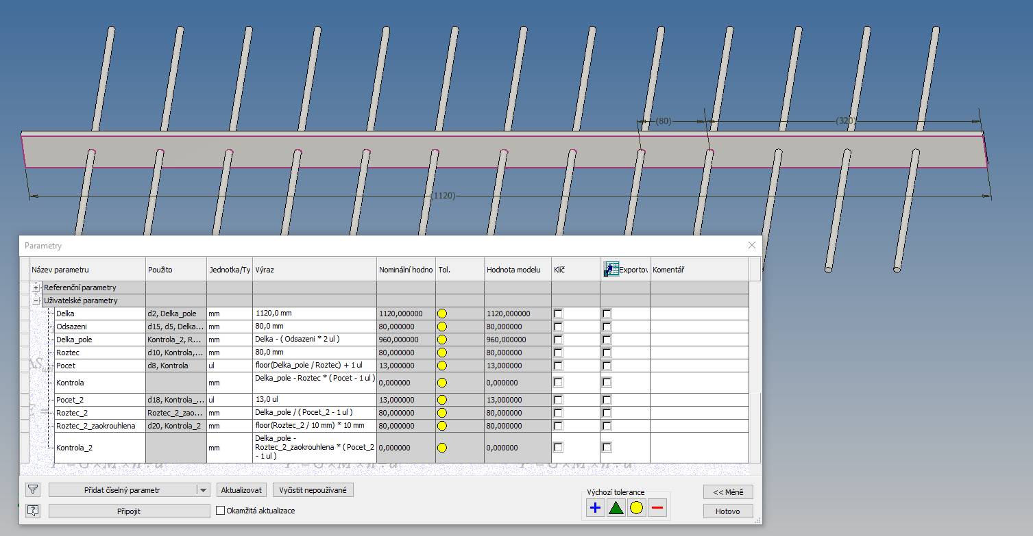

  <item>
   <title><![CDATA[Parametry : Fantastick&#233;,smek&#225;m a d&#283;kuji.Od...]]></title>
   <link>https://www.cadforum.cz/forum/forum_posts.asp?TID=26469&amp;PID=112406&amp;title=parametry#112406</link>
   <description>
    <![CDATA[<strong>Autor:</strong> <a href="https://www.cadforum.cz/forum/member_profile.asp?PF=69659">benzala</a><br /><strong>Předmět:</strong> 26469<br /><strong>Zasláno:</strong> 14.srp.2018 v 18:47<br /><br />Fantastické,smekám a děkuji.<div>Od tohoto se snad odpíchnu a časem příjdu na celé postupy.Ale mám základ a souvislosti.Musím se to naučit.Teď podle parametru mohu experimentovat,než mi to do té hlavy nateče.</div><div>Ještě jednou děkuji a slibuji že se budu učit :)</div>]]>
   </description>
   <pubDate>Tue, 14 Aug 2018 18:47:14 +0000</pubDate>
   <guid isPermaLink="true">https://www.cadforum.cz/forum/forum_posts.asp?TID=26469&amp;PID=112406&amp;title=parametry#112406</guid>
  </item> 

  <item>
   <title><![CDATA[Parametry : Zdrav&#237;m .Ty delky jsem uv&#225;d&#283;l...]]></title>
   <link>https://www.cadforum.cz/forum/forum_posts.asp?TID=26469&amp;PID=112350&amp;title=parametry#112350</link>
   <description>
    <![CDATA[<strong>Autor:</strong> <a href="https://www.cadforum.cz/forum/member_profile.asp?PF=69659">benzala</a><br /><strong>Předmět:</strong> 26469<br /><strong>Zasláno:</strong> 10.srp.2018 v 21:44<br /><br />Zdravím .<div>Ty delky jsem uváděl jen jako příklad.Ale já když vyrábím výpln balkonového pole,tak mám příklad plocháč 8 mm a pak pole kulatin 8 mm a na konci zase plocháč a když to svařím musím mít mezi všemi prvky stejnou mezeru která se pohybuje podle normy kolem 80 mm ale pravidelnou.takže jak mezi plocháčem a kulatinou tak mezi kulatinami.Fakt je že v realu nejsou třeba 2 mm vidět.</div><div>Takže musím k výpočtu vzít delku třeba 1000mm,přidat k tomu 2x pulku pruměru kulatiny=8 mm,což mám 1008:12 mezer = 84 mm.U odsazení ale musím odečíst 4 mm,což mi dělá 80 mm a pak mám všude 76 mm mezi.</div><div>Totež je u té délky 1120+8=1128:13=86,7 stredové rozteč a odsazení musí být 82,7 a pak mám všude mezi 78,7.</div><div>Na výkresech sice můžu volit míry na celé delky,ale v realu je to horší.Protože když rozpočítám delku už postaveného balkonu na stejná pole,pak mi třeba vyjde 1125 a můžu si přát celé číslo,ale je mi to prd platné.</div><div>Ale dík za další postřehy</div>]]>
   </description>
   <pubDate>Fri, 10 Aug 2018 21:44:16 +0000</pubDate>
   <guid isPermaLink="true">https://www.cadforum.cz/forum/forum_posts.asp?TID=26469&amp;PID=112350&amp;title=parametry#112350</guid>
  </item> 

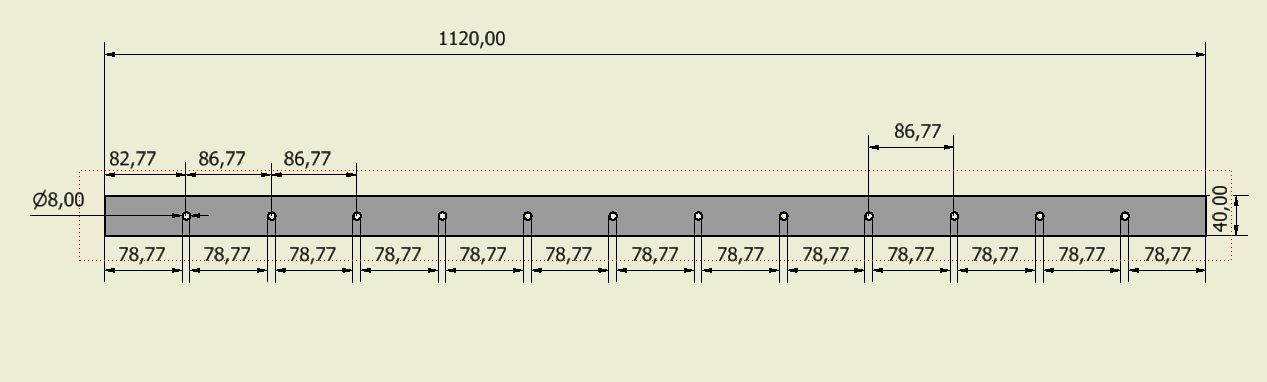

  <item>
   <title><![CDATA[Parametry : Docela by mn&#283; zaj&#237;malo, z jak&#253;ch...]]></title>
   <link>https://www.cadforum.cz/forum/forum_posts.asp?TID=26469&amp;PID=112334&amp;title=parametry#112334</link>
   <description>
    <![CDATA[<strong>Autor:</strong> <a href="https://www.cadforum.cz/forum/member_profile.asp?PF=1047">masa1</a><br /><strong>Předmět:</strong> 26469<br /><strong>Zasláno:</strong> 10.srp.2018 v 09:02<br /><br />Docela by mně zajímalo, z jakých vzorců vycházíte při svých výpočtech. Zrovna těch 1120 mm délky je bez zbytku dělitelných 80. Je to 14x. Takže mám 2x 80 mm na odsazení od krajů a pak 12 roztečí na pole - to dává požadovaných 13 prvků v poli. A je to bez "chlupatých" čísel jako 84,923.<br>Problém není ani u ostatních Vámi uváděných délek. Pravda, někdy krajní odsazení nezadám zaokrouhleně na 10 mm a je 32 nebo 54 mm, ale to myslím, že by nemělo vadit. Obecně bych doporučil volit krajní odsazení tak, abyste se s vlastní délkou pole dostal na číslo dělitelné bez zbytku hodnotou rozteče nebo požadovaného počtu prvků v poli. <br>Můžete se přesvědčit v tabulce, kterou obsahuje přiložený ZIP. Zadávají se modře označené hodnoty, zeleně jsou hodnoty vypočtené, a pokud je kontrolní hodnota nenulová, vysvítí se červeně. Změnou zadávaných hodnot se v tabulce snadno přesvědčíte, jak pole vychází.<br><div>To samé Vám zajistí i vzorce v parametrech Inventoru. Jen to barevné označení kontrolních hodnot asi nepůjde.</div><div><img src="uploads/1047/Par_10.jpg" height="783" width="1507" border="0" /></div><div><a href="uploads/1047/Roztece.zip" target="_blank" rel="nofollow">uploads/1047/Roztece.zip <a href="uploads/1047/pole.ipt" target="_blank" rel="nofollow">uploads/1047/pole.ipt</a></a><br></div>]]>
   </description>
   <pubDate>Fri, 10 Aug 2018 09:02:02 +0000</pubDate>
   <guid isPermaLink="true">https://www.cadforum.cz/forum/forum_posts.asp?TID=26469&amp;PID=112334&amp;title=parametry#112334</guid>
  </item> 

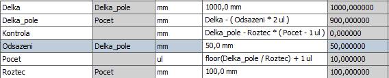

   <title><![CDATA[Parametry : A te&#271; jsem je&#353;t&#283; zjistil &#382;e kdy&#382;...]]></title>
   <link>https://www.cadforum.cz/forum/forum_posts.asp?TID=26469&amp;PID=112330&amp;title=parametry#112330</link>
   <description>
    <![CDATA[<strong>Autor:</strong> <a href="https://www.cadforum.cz/forum/member_profile.asp?PF=69659">benzala</a><br /><strong>Předmět:</strong> 26469<br /><strong>Zasláno:</strong> 09.srp.2018 v 20:45<br /><br />A teď jsem ještě zjistil že když mám pak délku třeba 1120 mm a sice si vypočítám že odsazení by mělo být 80,923 mm a rozteč 84,923 mm tak mi to stejně dá jen 12 prvku a ne 13 jak bych potřeboval.Tak to jsem se radoval asi předčasně :)]]>
   </description>
   <pubDate>Thu, 09 Aug 2018 20:45:13 +0000</pubDate>
   <guid isPermaLink="true">https://www.cadforum.cz/forum/forum_posts.asp?TID=26469&amp;PID=112330&amp;title=parametry#112330</guid>
  </item> 

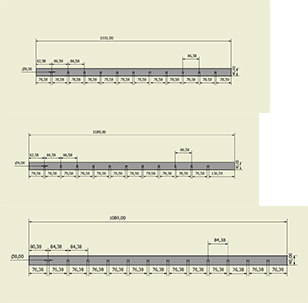

  <item>
   <title><![CDATA[Parametry :   D&#283;kuji za v&#253;born&#253; popis postupu,ale...]]></title>
   <link>https://www.cadforum.cz/forum/forum_posts.asp?TID=26469&amp;PID=112329&amp;title=parametry#112329</link>
   <description>
    <![CDATA[<strong>Autor:</strong> <a href="https://www.cadforum.cz/forum/member_profile.asp?PF=69659">benzala</a><br /><strong>Předmět:</strong> 26469<br /><strong>Zasláno:</strong> 09.srp.2018 v 20:33<br /><br /><img src="uploads/69659/parametry111.jpg" height="303" width="308" border="0" /><div><br></div><div>Děkuji za výborný popis postupu,ale myslím že se papíru a tužky asi ještě nezbavím.Nevím zda jsem postupoval tedy dobře,ale už mi to vychází ok ( viz.obr 1 a 3 )ale musím si vzít papír a tužku,vzít delku a rozpočítat odsazení a rozteč.Jinak mi z toho opět vyleze obr 2 .Ale i tak je to usnadnění a nepřestávám velebit všechny co mi pomohly radou.Zrovna příští týden budu vyrábět zábradlí kde bude asi dvacet polí a asi šesti rozměrů.A zase to bude vycházet tak blbě že budou 1024 a 1548 a 1450 mm delky. Takhle si to připravím doma i s kontrolou a ušetřím si tím kreslení na dílně fixou na plechu .( ne že by to zaměstnavatel nějak docenil :) )Ale pro mě je to šetření nervů.</div><div>Děkuji,děkuji,děkuji - všem</div><div>Určitě budu ještě hodně trenovat.</div>]]>
   </description>
   <pubDate>Thu, 09 Aug 2018 20:33:17 +0000</pubDate>
   <guid isPermaLink="true">https://www.cadforum.cz/forum/forum_posts.asp?TID=26469&amp;PID=112329&amp;title=parametry#112329</guid>
  </item> 
  <item>
   <title><![CDATA[Parametry : Hlavn&#283; to nevzd&#225;vejte. A nic nepo&#269;&#237;tejte...]]></title>
   <link>https://www.cadforum.cz/forum/forum_posts.asp?TID=26469&amp;PID=112314&amp;title=parametry#112314</link>
   <description>
    <![CDATA[<strong>Autor:</strong> <a href="https://www.cadforum.cz/forum/member_profile.asp?PF=1047">masa1</a><br /><strong>Předmět:</strong> 26469<br /><strong>Zasláno:</strong> 09.srp.2018 v 09:42<br /><br /><div>Hlavně to nevzdávejte. A nic nepočítejte na papíře. Tenhle případ možná vypadá jednoduše, ale dokáže pozlobit. Musíte zde pro jednu konkrétní délku sladit dohromady odsazení krajních prvků a počet prvků v poli nebo rozteč. K tomu ještě máte předpoklad, že jak to odsazení, tak rozteče nebudou "chlupatá čísla". A když přidáte ještě požadavek na stejné odsazení na krajích, může nalezení správných hodnot chvíli trvat. Dal jsem si na to dohromady jednoduchou tabulku.</div><div><img src="uploads/1047/Par_08.jpg" height="245" width="408" border="0" /><br></div><div>V tabulce jsou v horní části základní parametry pole. Počítám se schodným odsazením na obou koncích. Ve střední části zadáte rozteč. Spočte se počet prvků v poli. Provede se kontrola rozteče mezi předposledním a posledním prvkem v poli. Ta musí být nulová. Obdobně se v dolní části tabuly zadá počet prvků pole. Z něj se spočítá velikost rozteče a zaokrouhlí na 10 mm. Následně se opět provede kontrola předposlední rozteče, která i zde musí být nulová.<br>Někdy je pro dosažení nuly u předposlední rozteče nejsnazší změnit krajní odsazení. To je vidět v ohraničené části. Při odsazení 30 a rozteči 100 by pole na konci nevycházelo. Stačí ale zvednou odsazení o polovinu předposlední rozteče a hned pole krásně vyjde.<br>Stejné vzorce jako v přiložené tabulce pak můžete zadat i do parametrů v Inventoru. Pak stačí upravit podle zadání jednotlivé hodnoty a zkontrolovat velikost kontrolního údaje. Pak uděláte první prvek s "Odsazením" a po něm pole s "Počtem" a "Roztečí". Kontrolní parametr nebude spojen s žádnou kótou, jen ukazuje, že je potřeba upravit zadání.</div><div><img src="uploads/1047/PAr_09.jpg" height="115" width="568" border="0" /><br></div><div><br></div>]]>
   </description>
   <pubDate>Thu, 09 Aug 2018 09:42:32 +0000</pubDate>
   <guid isPermaLink="true">https://www.cadforum.cz/forum/forum_posts.asp?TID=26469&amp;PID=112314&amp;title=parametry#112314</guid>
  </item> 

  <item>
   <title><![CDATA[Parametry : V&#225;&#353; probl&#233;m je v tom, &#382;e se dr&#382;&#237;te...]]></title>
   <link>https://www.cadforum.cz/forum/forum_posts.asp?TID=26469&amp;PID=112301&amp;title=parametry#112301</link>
   <description>
    <![CDATA[<strong>Autor:</strong> <a href="https://www.cadforum.cz/forum/member_profile.asp?PF=1047">masa1</a><br /><strong>Předmět:</strong> 26469<br /><strong>Zasláno:</strong> 08.srp.2018 v 08:04<br /><br />Váš problém je v tom, že se držíte pevně zadané rozteče a z ní počítáte odsazení prvního prvku i jejich počet. Pro tento konkrétní příklad Vám pak vyjdou krajní tyče na hranu pásnice. Protože 1000 je 100 dělitelné beze zbytku. Pokud si dáte rozteč 80, máte na krajní tyče 20 mm. Obecně při tomto postupu budou pro každou "Delku", která je bez zbytku dělitelná "Rozteci", první a poslední tyč na hraně.<br>Aby k tomu nedošlo, je potřeba krajní odsazení zadat na pevno a ne jej dopočítávat. Osobně bych chtěl odsazení na obou stranách stejné a dal bych tam jednu zadanou hodnotu "Odsazeni". Z té se určí vlastní "Delka_pole" = "Delka - Odsazeni * 2ul". A až z této "Delky_pole" budete počítat buď počet prvků a nebo rozteč uvnitř pole.<br>A jak píše maiklss, pak si můžete zkusit vytvořit iLogic formulář:<br><a href="https://www.inventor3dblog.cz/inventor-ilogic-vytvareni-&#102;ormularu/" target="_blank" rel="nofollow">https://www.inventor3dblog.cz/inventor-ilogic-vytvareni-formularu/</a><br><a href="https://www.youtube.com/watch?v=IEJhveFD3TY" target="_blank" rel="nofollow">https://www.youtube.com/watch?v=IEJhveFD3TY</a>]]>
   </description>
   <pubDate>Wed, 08 Aug 2018 08:04:47 +0000</pubDate>
   <guid isPermaLink="true">https://www.cadforum.cz/forum/forum_posts.asp?TID=26469&amp;PID=112301&amp;title=parametry#112301</guid>
