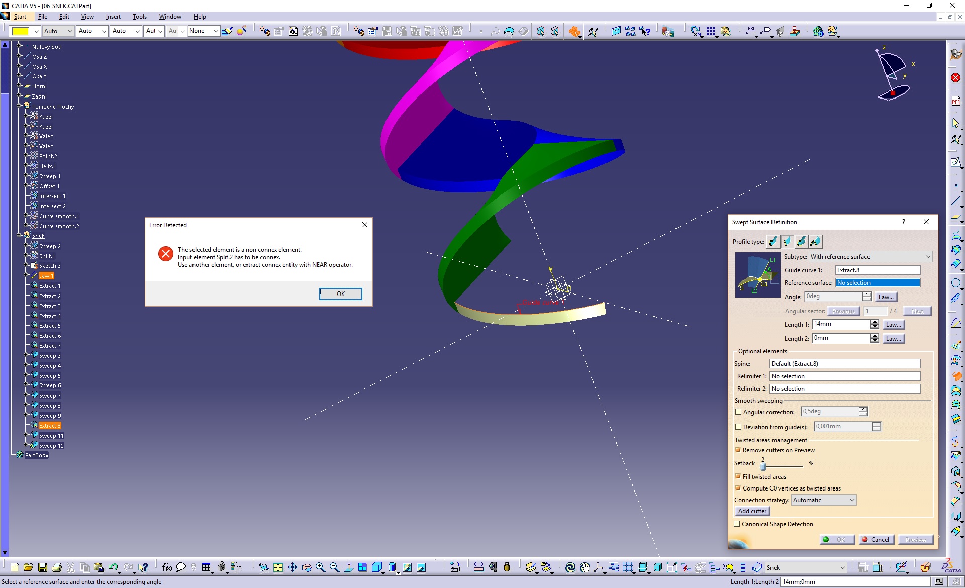

    <![CDATA[<strong>Autor:</strong> <a href="https://www.cadforum.cz/forum/member_profile.asp?PF=55100">simunek</a><br /><strong>Předmět:</strong> 26491<br /><strong>Zasláno:</strong> 13.srp.2018 v 06:24<br /><br />Catia píše že Vámi vybraná Guide curve není spojitá.<div></div><div>Vypadá to že je z více kusů. Může to být jen malá mezera, která se snadno přehlídne.</div><div>&nbsp;</div>]]>

    <![CDATA[<strong>Autor:</strong> <a href="https://www.cadforum.cz/forum/member_profile.asp?PF=84180">JDoubrava</a><br /><strong>Předmět:</strong> 26491<br /><strong>Zasláno:</strong> 11.srp.2018 v 12:40<br /><br />CATIA vám říká, že je něco špatně s náčrtem pro tu povrchovou plochu. Asi nedotažený, nebo ten Law.<div><br></div><div>Tady je více:</div><div><a href="http://catiadoc.free.fr/&#111;nline/sdgug_C2/sdgugbt0204.htm" target="_blank" rel="nofollow">http://catiadoc.free.fr/online/sdgug_C2/sdgugbt0204.htm</a></div><div><a href="https://sahajpanchal.wordpress.com/2012/02/09/use-n&#111;n-c&#111;nnex-elements-from-sketch-in-3dcatia-v5/" target="_blank" rel="nofollow">https://sahajpanchal.wordpress.com/2012/02/09/use-non-connex-elements-from-sketch-in-3dcatia-v5/</a></div>]]>

    <![CDATA[<strong>Autor:</strong> <a href="https://www.cadforum.cz/forum/member_profile.asp?PF=76439">rado36</a><br /><strong>Předmět:</strong> 26491<br /><strong>Zasláno:</strong> 10.srp.2018 v 14:50<br /><br />Dobry deň chcel by som sa opýtať či by ste mi vedeli pomoct s touto chybou neviem čo s tym mam robit :D<img src="uploads/76439/chyba.jpg" height="1170" width="1920" border="0" />]]>
