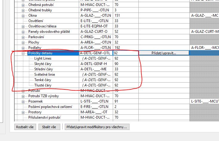

    <![CDATA[<strong>Autor:</strong> <a href="https://www.cadforum.cz/forum/member_profile.asp?PF=74">Peter Jirat</a><br /><strong>Předmět:</strong> 26557<br /><strong>Zasláno:</strong> 27.srp.2018 v 08:36<br /><br />Jsou klasicky v části Model &gt; Lines, tam by měly být všechny. Nejsou?<div>Edit: nebo v části Čáry, ale to bude v české verzi někde na konci díky špatné abecedě...</div>]]>

    <![CDATA[<strong>Autor:</strong> <a href="https://www.cadforum.cz/forum/member_profile.asp?PF=83400">Mickno</a><br /><strong>Předmět:</strong> 26557<br /><strong>Zasláno:</strong> 26.srp.2018 v 16:24<br /><br />Jestli bych se mohl ještě zeptat:<div>Ve standardním exportu do DWG je kolonka "položky detailu", ale jsou tam nějaké základní čáry. Ostatní,&nbsp; které jsou v projektu vytvořeny tam nejsou. Nevíte, jak je sem dostat, případně kde je najít? (pokud to jde)</div><div><img src="uploads/83400/polozky_detailu.JPG" height="473" width="734" border="0" /><br></div>]]>

    <![CDATA[<strong>Autor:</strong> <a href="https://www.cadforum.cz/forum/member_profile.asp?PF=270">PepaR</a><br /><strong>Předmět:</strong> 26557<br /><strong>Zasláno:</strong> 21.srp.2018 v 05:00<br /><br />Dobrý den,<div><br></div><div>mělo by to podle mě jít pomocí&nbsp;<a href="https://www.biminteroperabilitytools.com/dwgexporter.php" target="_blank" rel="nofollow">Enhanced DWG Exporter</a>, utilitky která rozšiřuje možnosti exportu z Revitu do formátu DWG. Více viz obrázek:</div><div><img src="uploads/270/RVT_Enhanced_DWG_Exporter_for_Revit_Cary_upr_w.png" height="1059" width="1825" border="0" /><br></div>]]>

    <![CDATA[<strong>Autor:</strong> <a href="https://www.cadforum.cz/forum/member_profile.asp?PF=9">Vladimír Michl</a><br /><strong>Předmět:</strong> 26557<br /><strong>Zasláno:</strong> 20.srp.2018 v 18:45<br /><br />Těch cest asi bude více (osobně bych řešil modifikací až v AutoCADu), ale zkuste volbu "Exportovat všechny vlastnosti BYLAYER, ale vytvořit nové hladiny pro přepsání" v mapování hladin exportu DWG. Konkrétní vlastnosti pak dle šablony nebo standardů.]]>

    <![CDATA[<strong>Autor:</strong> <a href="https://www.cadforum.cz/forum/member_profile.asp?PF=83400">Mickno</a><br /><strong>Předmět:</strong> 26557<br /><strong>Zasláno:</strong> 20.srp.2018 v 18:21<br /><br />Hezký den,<div><br></div><div>měl bych dotaz k nastavení exportu výkresů z Revitu do DWG.</div><div>Situace je taková: Mám v Revitu několik druhů "čar detailu".</div><div><br></div><div>Potřeboval bych nějak udělat, abych ke každému tomuto typu čáry mohl nastavit, jak se má ve výsledném .dwg formátu zobrazit. Aby jeden byl třeba modře, další zeleně apod. Úplně nejlepší by bylo, kdyby se to i podle typu čáry roztřídilo do hladin, ale to už by byla jen taková třešnička na dortu, není to nutné.</div><div><br></div><div>V nastavení exportu se mi ale nikde nepodařilo tuto možnost najít. Mohl by mě prosím někdo nasměrovat správným směrem? Děkuji</div><div><br></div><div>Příklad jak to potřebuji udělat:</div><div><table ="MsoTableGrid" border="1" cellspacing="0" cellpadding="0" style="border-collapse:collapse;border:n&#111;ne;mso-border-alt:solid text .5pt;   mso-yfti-tbllook:1184;mso-padding-alt:0cm 5.4pt 0cm 5.4pt"> <t><tr style="mso-yfti-irow:0;mso-yfti-firstrow:yes">  <td width="209" valign="top" style="width:156.95pt;border:solid text 1.0pt;    mso-border-alt:solid text .5pt;padding:0cm 5.4pt 0cm 5.4pt">  <p ="Ms&#111;normal" style="margin-bottom:0cm;margin-bottom:.0001pt;line-height:    normal"><b style="mso-bidi-font-weight:normal">Čára detailu v Revitu<o:p></o:p></b></p>  </td>  <td width="36" valign="top" style="width:27.1pt;border:solid text 1.0pt;    border-left:n&#111;ne;mso-border-left-alt:solid text .5pt;mso-border-alt:    solid text .5pt;padding:0cm 5.4pt 0cm 5.4pt">  <p ="Ms&#111;normal" style="margin-bottom:0cm;margin-bottom:.0001pt;line-height:    normal"><o:p>&nbsp;</o:p></p>  </td>  <td width="359" valign="top" style="width:269.05pt;border:solid text 1.0pt;    border-left:n&#111;ne;mso-border-left-alt:solid text .5pt;mso-border-alt:    solid text .5pt;padding:0cm 5.4pt 0cm 5.4pt">  <p ="Ms&#111;normal" style="margin-bottom:0cm;margin-bottom:.0001pt;line-height:    normal"><b style="mso-bidi-font-weight:normal">Zobrazení v .dwg<o:p></o:p></b></p>  </td> </tr> <tr style="mso-yfti-irow:1">  <td width="209" valign="top" style="width:156.95pt;border:solid text 1.0pt;    border-top:n&#111;ne;mso-border-top-alt:solid text .5pt;mso-border-alt:solid text .5pt;    padding:0cm 5.4pt 0cm 5.4pt">  <p ="Ms&#111;normal" style="margin-bottom:0cm;margin-bottom:.0001pt;line-height:    normal">„Izolace – tl. 300“<o:p></o:p></p>  </td>  <td width="36" valign="top" style="width:27.1pt;border-top:n&#111;ne;border-left:n&#111;ne;    border-bottom:solid text 1.0pt;border-right:solid text 1.0pt;    mso-border-top-alt:solid text .5pt;mso-border-left-alt:solid text .5pt;    mso-border-alt:solid text .5pt;padding:0cm 5.4pt 0cm 5.4pt">  <p ="Ms&#111;normal" style="margin-bottom:0cm;margin-bottom:.0001pt;line-height:    normal"><span style="font-family:Wingdings;mso-ascii-font-family:Calibri;    mso-ascii-theme-font:minor-latin;mso-hansi-font-family:Calibri;mso-hansi-theme-font:    minor-latin;mso-char-:symbol;mso-symbol-font-family:Wingdings"><span style="mso-char-:symbol;mso-symbol-font-family:Wingdings">&#224;</span></span><o:p></o:p></p>  </td>  <td width="359" valign="top" style="width:269.05pt;border-top:n&#111;ne;border-left:    n&#111;ne;border-bottom:solid text 1.0pt;border-right:solid text 1.0pt;    mso-border-top-alt:solid text .5pt;mso-border-left-alt:solid text .5pt;    mso-border-alt:solid text .5pt;padding:0cm 5.4pt 0cm 5.4pt">  <p ="Ms&#111;normal" style="margin-bottom:0cm;margin-bottom:.0001pt;line-height:    normal">Zelená, čárkovaná<o:p></o:p></p>  </td> </tr> <tr style="mso-yfti-irow:2">  <td width="209" valign="top" style="width:156.95pt;border:solid text 1.0pt;    border-top:n&#111;ne;mso-border-top-alt:solid text .5pt;mso-border-alt:solid text .5pt;    padding:0cm 5.4pt 0cm 5.4pt">  <p ="Ms&#111;normal" style="margin-bottom:0cm;margin-bottom:.0001pt;line-height:    normal">„Zásuvky“<o:p></o:p></p>  </td>  <td width="36" valign="top" style="width:27.1pt;border-top:n&#111;ne;border-left:n&#111;ne;    border-bottom:solid text 1.0pt;border-right:solid text 1.0pt;    mso-border-top-alt:solid text .5pt;mso-border-left-alt:solid text .5pt;    mso-border-alt:solid text .5pt;padding:0cm 5.4pt 0cm 5.4pt">  <p ="Ms&#111;normal" style="margin-bottom:0cm;margin-bottom:.0001pt;line-height:    normal"><span style="font-family:Wingdings;mso-ascii-font-family:Calibri;    mso-ascii-theme-font:minor-latin;mso-hansi-font-family:Calibri;mso-hansi-theme-font:    minor-latin;mso-char-:symbol;mso-symbol-font-family:Wingdings"><span style="mso-char-:symbol;mso-symbol-font-family:Wingdings">&#224;</span></span><o:p></o:p></p>  </td>  <td width="359" valign="top" style="width:269.05pt;border-top:n&#111;ne;border-left:    n&#111;ne;border-bottom:solid text 1.0pt;border-right:solid text 1.0pt;    mso-border-top-alt:solid text .5pt;mso-border-left-alt:solid text .5pt;    mso-border-alt:solid text .5pt;padding:0cm 5.4pt 0cm 5.4pt">  <p ="Ms&#111;normal" style="margin-bottom:0cm;margin-bottom:.0001pt;line-height:    normal">Fialová, tenká<o:p></o:p></p>  </td> </tr> <tr style="mso-yfti-irow:3;mso-yfti-lastrow:yes">  <td width="209" valign="top" style="width:156.95pt;border:solid text 1.0pt;    border-top:n&#111;ne;mso-border-top-alt:solid text .5pt;mso-border-alt:solid text .5pt;    padding:0cm 5.4pt 0cm 5.4pt">  <p ="Ms&#111;normal" style="margin-bottom:0cm;margin-bottom:.0001pt;line-height:    normal">„Výztuž“<o:p></o:p></p>  </td>  <td width="36" valign="top" style="width:27.1pt;border-top:n&#111;ne;border-left:n&#111;ne;    border-bottom:solid text 1.0pt;border-right:solid text 1.0pt;    mso-border-top-alt:solid text .5pt;mso-border-left-alt:solid text .5pt;    mso-border-alt:solid text .5pt;padding:0cm 5.4pt 0cm 5.4pt">  <p ="Ms&#111;normal" style="margin-bottom:0cm;margin-bottom:.0001pt;line-height:    normal"><span style="font-family:Wingdings;mso-ascii-font-family:Calibri;    mso-ascii-theme-font:minor-latin;mso-hansi-font-family:Calibri;mso-hansi-theme-font:    minor-latin;mso-char-:symbol;mso-symbol-font-family:Wingdings"><span style="mso-char-:symbol;mso-symbol-font-family:Wingdings">&#224;</span></span><o:p></o:p></p>  </td>  <td width="359" valign="top" style="width:269.05pt;border-top:n&#111;ne;border-left:    n&#111;ne;border-bottom:solid text 1.0pt;border-right:solid text 1.0pt;    mso-border-top-alt:solid text .5pt;mso-border-left-alt:solid text .5pt;    mso-border-alt:solid text .5pt;padding:0cm 5.4pt 0cm 5.4pt">  <p ="Ms&#111;normal" style="margin-bottom:0cm;margin-bottom:.0001pt;line-height:    normal">Modrá, tlustá<o:p></o:p></p>  </td> </tr></t></table><p ="Ms&#111;normal"><o:p>&nbsp;</o:p></p><br></div>]]>
   </description>
