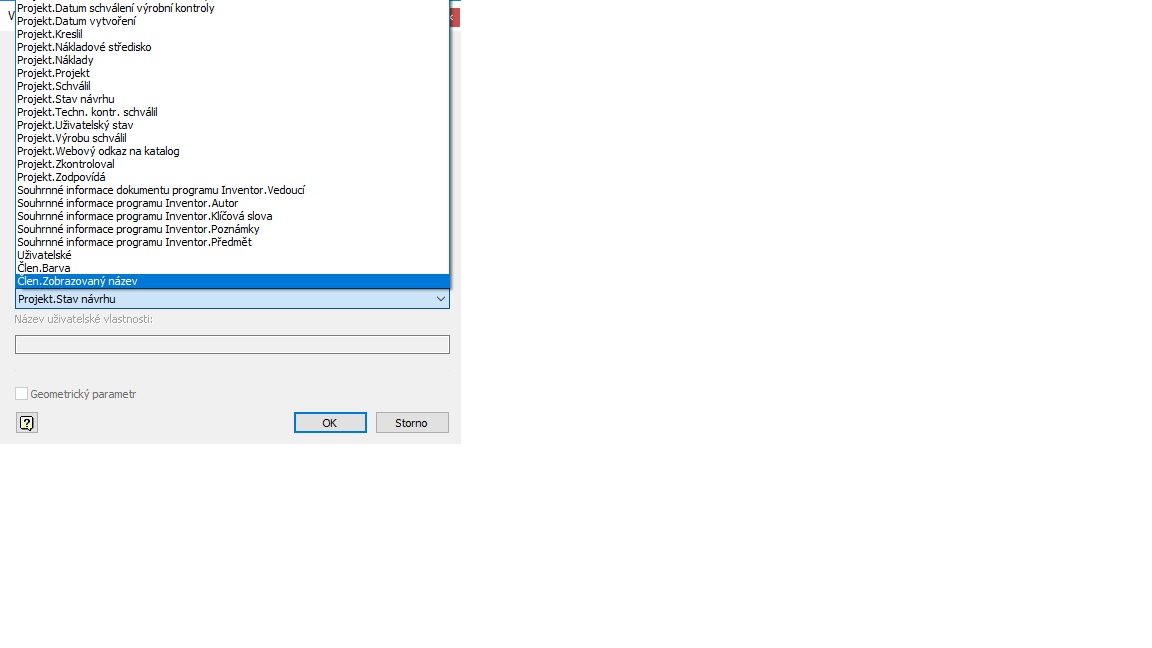

   <title><![CDATA[KNIHOVNA OC :  Alespo&#328; v tom budete m&#237;t po&#345;&#225;dek...]]></title>
   <link>https://www.cadforum.cz/forum/forum_posts.asp?TID=26568&amp;PID=112522&amp;title=knihovna-oc#112522</link>
   <description>
    <![CDATA[<strong>Autor:</strong> <a href="https://www.cadforum.cz/forum/member_profile.asp?PF=31582">Jiri.Dostal</a><br /><strong>Předmět:</strong> 26568<br /><strong>Zasláno:</strong> 24.srp.2018 v 11:59<br /><br />Alespoň v tom budete mít pořádek a ten 1,5 dne se Vám vrátí na ušetřených nervech s opravováním stejného problému znovu a znovu <img src="https://www.cadforum.cz/forum/smileys/smiley2.gif" height="17" width="17" border="0" alt="Wink" title="Wink" />]]>

   <title><![CDATA[KNIHOVNA OC : D&#283;kuji aspo&#328; za up&#345;&#237;mnost.U&#382; jsem...]]></title>
   <link>https://www.cadforum.cz/forum/forum_posts.asp?TID=26568&amp;PID=112521&amp;title=knihovna-oc#112521</link>
   <description>
    <![CDATA[<strong>Autor:</strong> <a href="https://www.cadforum.cz/forum/member_profile.asp?PF=4903">Lukáš Záruba</a><br /><strong>Předmět:</strong> 26568<br /><strong>Zasláno:</strong> 24.srp.2018 v 11:54<br /><br />Děkuji aspoň za upřímnost.&nbsp;<div>Už jsem stejně všechny šablony rodin nahradil ale stálo mě to cca 1,5 dne.&nbsp;</div>]]>

   <title><![CDATA[KNIHOVNA OC :  Na rozd&#237;l od Nadpis, Popis a...]]></title>
   <link>https://www.cadforum.cz/forum/forum_posts.asp?TID=26568&amp;PID=112520&amp;title=knihovna-oc#112520</link>
   <description>
    <![CDATA[<strong>Autor:</strong> <a href="https://www.cadforum.cz/forum/member_profile.asp?PF=9996">Navara</a><br /><strong>Předmět:</strong> 26568<br /><strong>Zasláno:</strong> 24.srp.2018 v 11:41<br /><br />Na rozdíl od Nadpis, Popis a podobně struktura rozpisky není iVlastnost ani parametr.&nbsp;Takže tohle v tabulce řídit nejde.]]>

   <title><![CDATA[KNIHOVNA OC : To je pr&#225;v&#283; ten probl&#233;m, p&#345;evzal...]]></title>
   <link>https://www.cadforum.cz/forum/forum_posts.asp?TID=26568&amp;PID=112519&amp;title=knihovna-oc#112519</link>
   <description>
    <![CDATA[<strong>Autor:</strong> <a href="https://www.cadforum.cz/forum/member_profile.asp?PF=4903">Lukáš Záruba</a><br /><strong>Předmět:</strong> 26568<br /><strong>Zasláno:</strong> 24.srp.2018 v 11:15<br /><br />To je právě ten problém, převzal jsem díly do OC od kolegy a ten je tam dost nahrubo naflákal a podobné věci neřešil. Nechce se mi nahrazovat šablony rodiny je to zbytečně zdlouhavé. Proto by mě zajímalo jestli by to nešlo řídít nějak jednodušeji než nahrazovat šablony.]]>

   <title><![CDATA[KNIHOVNA OC :  Mysl&#237;m, &#382;e toto je &#345;&#237;zeno ze...]]></title>
   <link>https://www.cadforum.cz/forum/forum_posts.asp?TID=26568&amp;PID=112518&amp;title=knihovna-oc#112518</link>
   <description>
    <![CDATA[<strong>Autor:</strong> <a href="https://www.cadforum.cz/forum/member_profile.asp?PF=31582">Jiri.Dostal</a><br /><strong>Předmět:</strong> 26568<br /><strong>Zasláno:</strong> 24.srp.2018 v 10:55<br /><br />Myslím, že toto je řízeno ze šablony rodiny (nepředpokládá se, že členové jedné rodiny budou mít různé strategie pro nákup nebo výrobu).]]>

   <title><![CDATA[KNIHOVNA OC : Je mo&#382;n&#233; aby jsem &#345;&#237;dil vlastnost...]]></title>
   <link>https://www.cadforum.cz/forum/forum_posts.asp?TID=26568&amp;PID=112501&amp;title=knihovna-oc#112501</link>
   <description>
    <![CDATA[<strong>Autor:</strong> <a href="https://www.cadforum.cz/forum/member_profile.asp?PF=4903">Lukáš Záruba</a><br /><strong>Předmět:</strong> 26568<br /><strong>Zasláno:</strong> 22.srp.2018 v 13:15<br /><br />Je možné aby jsem řídil vlastnost modelu z OC "Struktura rozpisky" pomocí přidání sloupečku do tabulky rodiny a namapování na příslušnou kolonku? Tak jak to jde s Nadpisem, Popisem....<div><br></div><div>Pokud ano tak jak to udělám? hlavně jaký má název.</div><div><br></div><div><img src="uploads/4903/STRUKTURA_ROZPISKY.jpg" height="648" width="1152" border="0" /><br></div>]]>
