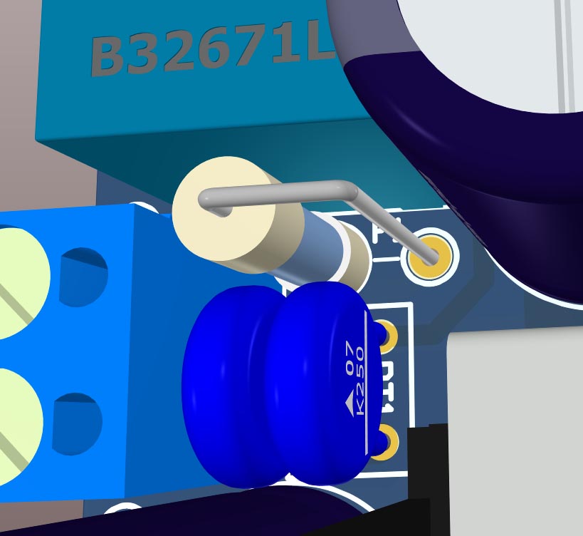

    <![CDATA[<strong>Autor:</strong> <a href="https://www.cadforum.cz/forum/member_profile.asp?PF=63428">janatka</a><br /><strong>Předmět:</strong> 26584<br /><strong>Zasláno:</strong> 30.srp.2018 v 10:14<br /><br />Spiš něco jako toto <a href="uploads/63428/púojistka.ipt" target="_blank" rel="nofollow">uploads/63428/púojistka.ipt</a><div>Ten váš "ohnutý drát" vypadá&nbsp;jako svařenec (dva ks pod uhlem 45), u toho mého modelu je "koleno", ale jak vidíte vytvářel jsem to, podle mého, šíleně komplikovaně a zdlouhavě. </div><div>&nbsp;Z modelu pak vyexportuji STP a po přenesení do CADu pro tvorbu PCB získáte třeba tento pohled, hlavně tedy modrl v kterém můžete sledovat hmotové uspořádání, izolační vzdálenosti atd.</div><div>&nbsp;</div><div><img src="uploads/63428/Fuse22.jpg" height="752" width="819" border="0" /></div><div>&nbsp;</div>]]>

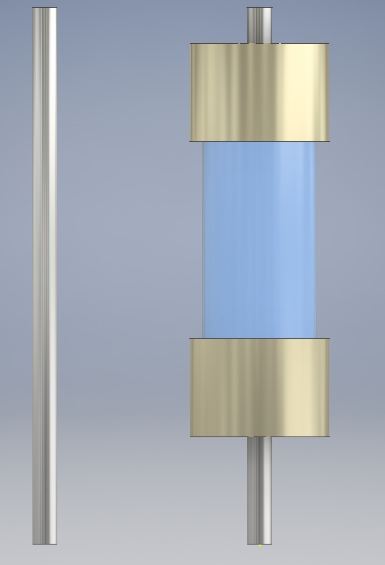

    <![CDATA[<strong>Autor:</strong> <a href="https://www.cadforum.cz/forum/member_profile.asp?PF=63428">janatka</a><br /><strong>Předmět:</strong> 26584<br /><strong>Zasláno:</strong> 26.srp.2018 v 12:17<br /><br />Mám takový začátečnický dotaz.<div></div><div>Viz obrázek, asi každý ví co to je, kolmo stojící pojistka, vymodelovat ji mi trvá&nbsp;méně než minutu, ale přidat 2x o 90St zahnuty kus drátu který propojí v horní části nepropojené konce. s tím trávím vždy moře času za použití sweep a&nbsp; x rovin .</div><div>Chci se zeptat jak to udělat co nejjednodušeji a nejrychleji?</div><div>&nbsp;</div><div>Děkuji</div><div><img src="uploads/63428/fuse.jpg" height="800" width="545" border="0" /></div>]]>
