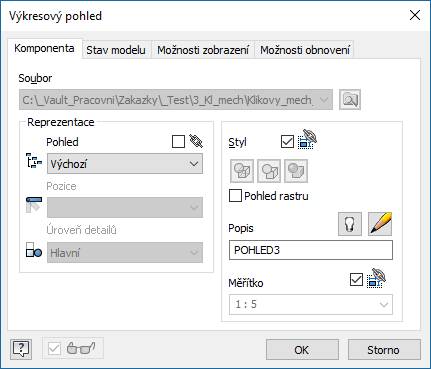

  <item>
   <title><![CDATA[Zjednodušování modelů - úroveň detailů :  To jsem sp&#237;&#353; napsal trochu zav&#225;d&#283;j&#237;c&#237;...]]></title>
   <link>https://www.cadforum.cz/forum/forum_posts.asp?TID=26615&amp;PID=112618&amp;title=zjednodusovani-modelu-uroven-detailu#112618</link>
   <description>
    <![CDATA[<strong>Autor:</strong> <a href="https://www.cadforum.cz/forum/member_profile.asp?PF=31582">Jiri.Dostal</a><br /><strong>Předmět:</strong> 26615<br /><strong>Zasláno:</strong> 04.zář.2018 v 07:17<br /><br />To jsem spíš napsal trochu zavádějící informaci. Používám totiž z 99% jen pohledové reprezentace, úrovně detailů a polohové reprezentace jsou pro mě naprosto okrajová záležitost a proto jsem předpokládal, že fungují podobně. Omlouvám se.]]>
   </description>
   <pubDate>Tue, 04 Sep 2018 07:17:38 +0000</pubDate>
   <guid isPermaLink="true">https://www.cadforum.cz/forum/forum_posts.asp?TID=26615&amp;PID=112618&amp;title=zjednodusovani-modelu-uroven-detailu#112618</guid>
  </item> 
  <item>
   <title><![CDATA[Zjednodušování modelů - úroveň detailů :   Jiri.Dostal napsal(a): Pro...]]></title>
   <link>https://www.cadforum.cz/forum/forum_posts.asp?TID=26615&amp;PID=112610&amp;title=zjednodusovani-modelu-uroven-detailu#112610</link>
   <description>
    <![CDATA[<strong>Autor:</strong> <a href="https://www.cadforum.cz/forum/member_profile.asp?PF=1047">masa1</a><br /><strong>Předmět:</strong> 26615<br /><strong>Zasláno:</strong> 03.zář.2018 v 14:50<br /><br /><table width="99%"><tr><td class="BBquote"><img src="forum_images/quote_box.png" title="Původně odeslal(a) Jiri.Dostal" alt="Původně odeslal(a) Jiri.Dostal" style="vertical-align: text-bottom;" /> <strong>Jiri.Dostal napsal(a):</strong><br /><br />Pro každý pohled na výkresu je možné používat jiné nastavení pohledové, polohové reprezentace i úrovně detailů&nbsp;zobrazovaného modelu včetně jejich různých kombinací.<div>Jen je dobré si jednotlivé reprezentace vhodně pojmenovat, aby se v tom člověk neztrácel.</div><div></td></tr></table> <br></div><div>Mám Inv2018.3.1. U pohledu vloženého jako "Základní pohled" mohu změnit "Pohled", "Pozici" i "Úroveň detailů" podle potřeby. Pro z něj odvozené pohledy "Promítnutý", "Pomocný". "Řez" a "Detail" lze měnit jen "Pohled", další dvě volby jsou nedostupné. Pro jinou "Pozici" nebo "Úroveň detailů" musím vložit jiný "Základní pohled". V něm nastavím např. potlačení celého OC. A opět z něj odvozené pohledy drží toto nastavení.</div><div>Je to obecné chování a nebo dělám někde chybu?</div><div><img src="uploads/1047/Pohled_2018-09-03_14-50-02.jpg" height="369" width="431" border="0" /><br></div>]]>
   </description>
   <pubDate>Mon, 03 Sep 2018 14:50:12 +0000</pubDate>
   <guid isPermaLink="true">https://www.cadforum.cz/forum/forum_posts.asp?TID=26615&amp;PID=112610&amp;title=zjednodusovani-modelu-uroven-detailu#112610</guid>
  </item> 
  <item>
   <title><![CDATA[Zjednodušování modelů - úroveň detailů :  Pro ka&#382;d&#253; pohled na v&#253;kresu...]]></title>
   <link>https://www.cadforum.cz/forum/forum_posts.asp?TID=26615&amp;PID=112609&amp;title=zjednodusovani-modelu-uroven-detailu#112609</link>
   <description>
    <![CDATA[<strong>Autor:</strong> <a href="https://www.cadforum.cz/forum/member_profile.asp?PF=31582">Jiri.Dostal</a><br /><strong>Předmět:</strong> 26615<br /><strong>Zasláno:</strong> 03.zář.2018 v 14:24<br /><br />Pro každý pohled na výkresu je možné používat jiné nastavení pohledové, polohové reprezentace i úrovně detailů&nbsp;zobrazovaného modelu včetně jejich různých kombinací.<div>Jen je dobré si jednotlivé reprezentace vhodně pojmenovat, aby se v tom člověk neztrácel.</div>]]>
   </description>
   <pubDate>Mon, 03 Sep 2018 14:24:15 +0000</pubDate>
   <guid isPermaLink="true">https://www.cadforum.cz/forum/forum_posts.asp?TID=26615&amp;PID=112609&amp;title=zjednodusovani-modelu-uroven-detailu#112609</guid>
  </item> 
  <item>
   <title><![CDATA[Zjednodušování modelů - úroveň detailů : Dobr&#253; den.Vlo&#382;te do v&#253;kresu druh&#253;...]]></title>
   <link>https://www.cadforum.cz/forum/forum_posts.asp?TID=26615&amp;PID=112608&amp;title=zjednodusovani-modelu-uroven-detailu#112608</link>
   <description>
    <![CDATA[<strong>Autor:</strong> <a href="https://www.cadforum.cz/forum/member_profile.asp?PF=1047">masa1</a><br /><strong>Předmět:</strong> 26615<br /><strong>Zasláno:</strong> 03.zář.2018 v 12:14<br /><br /><div>Dobrý den.</div><div>Vložte do výkresu druhý "Základní pohled", pro který nastavíte jinou "Úroveň detailů". Z něj odvozujte všechny pohledy, které mají mít stejné zobrazení.<br></div>]]>
   </description>
   <pubDate>Mon, 03 Sep 2018 12:14:37 +0000</pubDate>
   <guid isPermaLink="true">https://www.cadforum.cz/forum/forum_posts.asp?TID=26615&amp;PID=112608&amp;title=zjednodusovani-modelu-uroven-detailu#112608</guid>
  </item> 

   <title><![CDATA[Zjednodušování modelů - úroveň detailů :  Dobr&#253; den, pros&#237;m opomoc s n&#225;sleduj&#237;c&#237;m...]]></title>
   <link>https://www.cadforum.cz/forum/forum_posts.asp?TID=26615&amp;PID=112607&amp;title=zjednodusovani-modelu-uroven-detailu#112607</link>
   <description>
    <![CDATA[<strong>Autor:</strong> <a href="https://www.cadforum.cz/forum/member_profile.asp?PF=193">kmik</a><br /><strong>Předmět:</strong> 26615<br /><strong>Zasláno:</strong> 03.zář.2018 v 10:28<br /><br /><p>Dobrý den, prosím o&nbsp;pomoc s následujícím problémem.<br>Mám model strojního zařízení, které je obehnáno oplocením. Oplocení tvoří panely, které mají vždy rám z jeklů a uvnitř pletivo.<br>Protože se jedná o poměrně rozsáhlý model, je potřeba to nějak "chytře" udělat s ohledem na zatížení počítače.<br>Z toho důvodu je pletivo vymodelované jako vysunutí vnitřního obrysu rámu (v podstatě "plech") a pokryté průhlednou texturou se vzorem pletiva. Pro ještě další zrychlení při práci v sestavě je tam nadefinovaná úroveň detailů "zjednodusene", ve které je part představující pletivo vypnutý.<br>Při práci v modelu to funguje docela dobře. Díky tomu, že textura je průhledná, je dobře vidět i zařízení za plotem.<br>Problém je však při vytváření 2D výkresu.<br>Potřeboval bych v něm mít více pohledů, přičemž u některých musí být vidět zařízení "za plotem" a u některých ne. Ideální by bylo, kdyby ty z pohledů, u kterých potřebuji vidět "skrz plot", mohly mít nastavenou úroveň detailů "zjednoduseni" - tam je pletivo vypnuté. Zdá se mi však, že všechny pohledy ve výkresu musí být ve stejné úrovni detailů. Nevíte někdo, jak to udělat, aniž bych musel u příslušných pohledů ručně vypínat viditelnost jednotlivých partů pletiva?<br>Pracuji v Inventoru 2017.</p><div>Děkuji</div><div>Milan.</div>]]>
   </description>
   <pubDate>Mon, 03 Sep 2018 10:28:52 +0000</pubDate>
   <guid isPermaLink="true">https://www.cadforum.cz/forum/forum_posts.asp?TID=26615&amp;PID=112607&amp;title=zjednodusovani-modelu-uroven-detailu#112607</guid>
  </item> 
