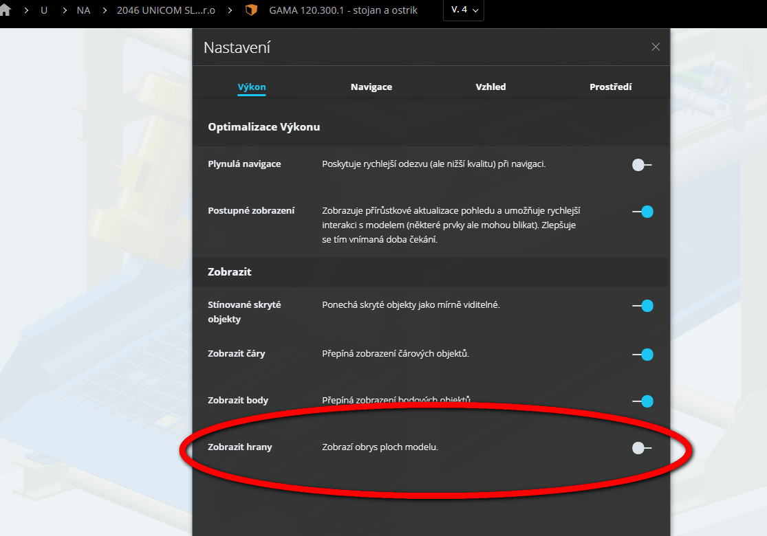

    <![CDATA[<strong>Autor:</strong> <a href="https://www.cadforum.cz/forum/member_profile.asp?PF=9">Vladimír Michl</a><br /><strong>Předmět:</strong> 26625<br /><strong>Zasláno:</strong> 06.zář.2018 v 13:01<br /><br /><p>Toto je jen výkonnostní přepínač, který zapíná zobrazení topologických informací, hran v AEC modelech (např. z Revitu). Standardně se nezobrazují a slouží jen k odměřování.</p><div>Zobrazení hran objektů není volba Forge Vieweru, dle vývojářů z Autodesku&nbsp;ale jde použít zobrazení hran formou wireframe (pomalé)&nbsp;- viz plugin na&nbsp;<a href="https://stackoverflow.com/questi&#111;ns/45960907/wireframes-extensi&#111;n-unload-lines-&#111;n-every-update" target="_blank" rel="nofollow">https://stackoverflow.com/questions/45960907/wireframes-extension-unload-lines-on-every-update</a></div>]]>

    <![CDATA[<strong>Autor:</strong> <a href="https://www.cadforum.cz/forum/member_profile.asp?PF=627">IvoBe</a><br /><strong>Předmět:</strong> 26625<br /><strong>Zasláno:</strong> 04.zář.2018 v 10:45<br /><br />Jsem stará konzerva a jsem zvyklý mít zapnuté zobrazení hran modelu.<div>Vím, že to dlouho nešlo.</div><div>Teď se objevil v nastavení přepínač "zobrazit hrany". Nicméně ani po jeho zapnutí nevidím rozdíl....</div><div><br></div><div><img src="uploads/627/hrany.jpg" height="780" width="1115" border="0" /><br></div><div><br></div><div><br></div>]]>
