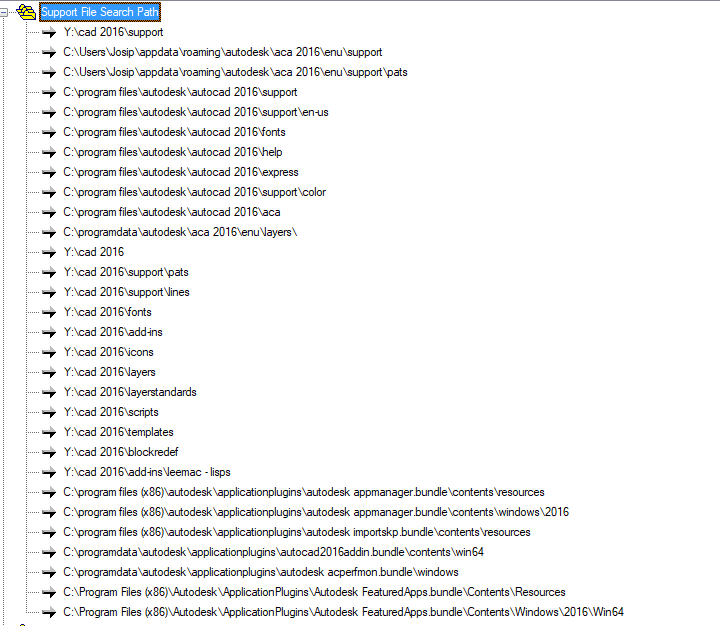

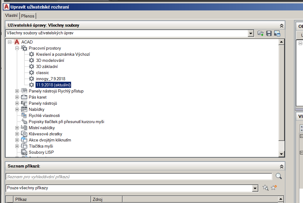

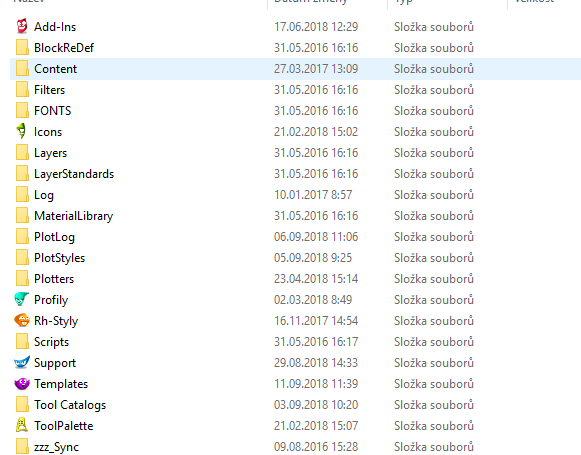

    <![CDATA[<strong>Autor:</strong> <a href="https://www.cadforum.cz/forum/member_profile.asp?PF=1753">splonk</a><br /><strong>Předmět:</strong> 26656<br /><strong>Zasláno:</strong> 11.zář.2018 v 11:53<br /><br />Dobry den,<div>ano, mate pravdu ale jen castecne... V CUIX su ukladaji pouze "horke klavesy" napr., Ctrl+S, Ctrl+P, nebo F8, F7 apod. Lasicke klavesove zkratky, jako napr. "L" je prikaz "_Line" se ukladaji do *.PGP souboru, ktery najdete na stejne ceste, jako uvadite vyse...</div><div>Pak mne jeste napadaji dalsi veci...:</div><div><ul><li>palety nastroju, pokud je mate customizovane</li><li>bloky, ne ktere se pripadne odkazuji bud ToolPalette nebo nejkae prikzy (pokud nejake takove mate)</li><li>LISPy a dalsi Addins pokud pouzivate, jak uz kolega psal</li><li>tiskarny, resp. *.pc3 soubory</li><li>sabloby (Templates)</li><li>pisma (znaky) - *.SHX soubory</li><li>typy (definice) čar</li><li>Materialy</li><li>...</li></ul><div>Ono, kdyz to clovek s tim mysli vazne, tak je lepsi vsechny tyto soubory mit na jednom miste (v jedne slozce, s podslozkami) nebo lepe, na separe disku (bud partition nebo i virtualni disk) tak, aby pak vsevhny upravy delal v tom svym "rybnicku" a na original soubory vubec nesahal. A i pozdejsi synchronozace s domacim CADem je jednodusi.</div></div><div>Pro predstavu zasilam jak to mame udelane my:</div><div>Slozka s podpurnymy soubory na disku Y:</div><div><img src="uploads/1753/2018_09_11_01.png" height="455" width="581" border="0" /><br></div><div><br></div><div>a dal nastaveni cest v Nastaveni AutoCADu:</div><div><br></div><div><img src="uploads/1753/2018_09_11_02.png" height="626" width="720" border="0" /><br></div><div><br></div><div>... ale upozornuji... neni to zdaleka jeste vsechno...</div>]]>

    <![CDATA[<strong>Autor:</strong> <a href="https://www.cadforum.cz/forum/member_profile.asp?PF=40779">Koluch</a><br /><strong>Předmět:</strong> 26656<br /><strong>Zasláno:</strong> 11.zář.2018 v 11:35<br /><br />Čili když si vytáhnu z C:\Users\koluch\AppData\Roaming\Autodesk\AutoCAD 2018\R22.0\csy\Support soubor acad.cuix, nakopíruju si ho doma do svého adresáře, tak by se mi měly přenést jak klávesové zkratky, tak ikony příkazů, které mám v Panelu nástrojů pro rychlý přístup?<div></div><div>&nbsp;</div><div>A *.arg si načtu (rovněž ze souboru, který si přinesu z práce)&nbsp;přes Možnosti -&gt; Profily -&gt; Importovat</div><div><img src="uploads/40779/Bez_nazvu.png" height="663" width="989" border="0" /></div>]]>
