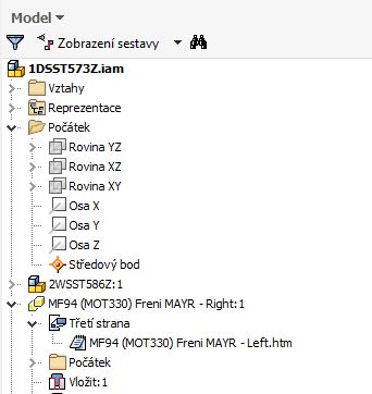

    <![CDATA[<strong>Autor:</strong> <a href="https://www.cadforum.cz/forum/member_profile.asp?PF=1047">masa1</a><br /><strong>Předmět:</strong> 26662<br /><strong>Zasláno:</strong> 13.zář.2018 v 10:22<br /><br /><div>Dobrý den.</div><div>Ten HTM dokument je záznam o převodu STEP souboru. Ten se u mně standardně ukládá (a tohle nastavení jsem po instalaci neměnil) do cesty "file:///C:/Users/masek/AppData/Local/Temp/". Nevím jak máte nastavený Vault, ale doporučoji se podívat přímo do rozhraní Vaultu. Když se Vám povedlo první zařazení, měla by tam být hned pod "Vault Explorer" cesta "Users/masek/AppData/Local/Temp/". A v ní ten HTM soubor.</div><div>Řešit to můžete tak, že si otevřete oba soubory a ten HTM soubor ve stromu smažete. Následně bych jej doporučil vymazet i ve Vaultu.</div><div>Můžete si z IPT vzniklého otevřením STEPu vytvořit odvozenou součást a tu pak zrcadlit. Při odvození zůstane odkaz na HTM soubor jen v původní&nbsp; součásti. Navíc jde přerušit nebo potlačit spojení s původní součástí.</div><div><br></div>]]>

    <![CDATA[<strong>Autor:</strong> <a href="https://www.cadforum.cz/forum/member_profile.asp?PF=44601">STEPIondra</a><br /><strong>Předmět:</strong> 26662<br /><strong>Zasláno:</strong> 13.zář.2018 v 06:50<br /><br />Dobrý den,<br /><br />Chtěl bych Vás požádat o radu. Bojuji s založením sestavy, kdy problémy dělá jeden konkrétní model. Jedná se o zrcadlený model, kdy výchozí model byl vytvořen importem STEP modelu. Tento první model prošel v sestavě procesem zařazení do Vaultu bez jakýchkoliv komplikací. Ovšem z něj zrcadlený model již dělá v sestavě problémy a při pokusu zařadit sestavu vyskočí chybové hlášení (viz. příloha hláška), kdy odkazuje na .htm soubor, který nejspíše patří k původnímu souboru. <br /><br />Oba soubory byly pouze v jedné složce. Již rozzipovaný STEP byl do této složky vložen a jsou zde oba .ipt soubory, i obě sestavy.<br /><br />Nevíte, jak tento problém vyřešit, případně kde hledat příčinu a co příště udělat jinak, abych se do této situace nedostal?<br /><br />Chybové hlášení:<br /><img src="uploads/44601/hláška.JPG" border="0" /><br /><br />Náhled do stromu sestavy a modelu:<br /><img src="uploads/44601/strom.JPG" border="0" />]]>
