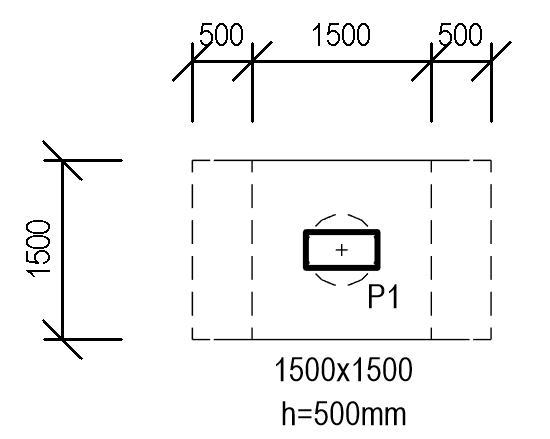

    <![CDATA[<strong>Autor:</strong> <a href="https://www.cadforum.cz/forum/member_profile.asp?PF=61519">Martin_123</a><br /><strong>Předmět:</strong> 27724<br /><strong>Zasláno:</strong> 23.zář.2018 v 09:42<br /><br /><div>Aha, tak chybu jsem dělal v tom, že jsem v tloušťkách čar neměnil Tloušťky poznámkových čar, ale měnil jsem jen tloušťky modelových čar. Vaše zaslané obrázky mě pat trkly do hlavy :)</div><div>Již to funguje správně<br></div><div><br></div><div>Děkuji za odpověď<br></div>]]>

    <![CDATA[<strong>Autor:</strong> <a href="https://www.cadforum.cz/forum/member_profile.asp?PF=270">PepaR</a><br /><strong>Předmět:</strong> 27724<br /><strong>Zasláno:</strong> 23.zář.2018 v 09:11<br /><br />To je divné. Jste si prosím jist, že máte tloušťky i měřítka nastaveny správně?<div><img src="uploads/270/RVT_Tloušťka_čáry_kóty.png" height="758" width="1690" border="0" /><br></div><div><img src="uploads/270/RVT_Tloušťky_poznámkových_čar.png" height="679" width="769" border="0" /><br></div><span style="font-size:10px"><br /><br />Upravil PepaR - 23.zář.2018 v 09:31</span>]]>

    <![CDATA[<strong>Autor:</strong> <a href="https://www.cadforum.cz/forum/member_profile.asp?PF=61519">Martin_123</a><br /><strong>Předmět:</strong> 27724<br /><strong>Zasláno:</strong> 22.zář.2018 v 20:03<br /><br /><div>Dobrý den,</div><div><br></div><div>nedaří se mi nastavit kóty tak, aby byli v pohledu/na výkrese kresleny tenkou čárou.</div><div><br></div><div>Ve vlastnostech typu stylu linearni koty mám v poíčku "tloušťka čáry", nastaveno "1".</div><div>Dále mám na kartě správe - doplňkové nastavení - tloušťky čar - nastaveno pro "1" pro všechny měřítka tloušťku 0,025. Méně již nejde nastavit.</div><div><br></div><div>Přesto nejsou koty tenké, viz obrázek. Jak lze tedy docílit tenkých čar u kót?</div><div><br></div><div>Děkuji za ra<img src="uploads/61519/koty.png" height="439" width="550" border="0" />du.<br></div>]]>
