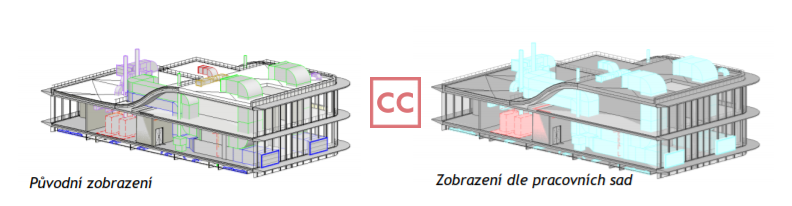

    <![CDATA[<strong>Autor:</strong> <a href="https://www.cadforum.cz/forum/member_profile.asp?PF=270">PepaR</a><br /><strong>Předmět:</strong> 27748<br /><strong>Zasláno:</strong> 27.zář.2018 v 02:57<br /><br />Dobrý den,<div><br></div><div>s kolegy na to používáme též zobrazování podle pracovních sad. Legendu koordinace je nutno si vytvořit pomocí standardní legendy. V knihovně od CC na to máte již předpřipravenu šablonu, takže nemusíte tím ztrácet čas a klidně ji použijte.<br><br>Ještě doplním pár našich poznatků: Obvyklý přístup je, že základní zobrazení koordinační sestavy je podle nastavení jednotlivých modelů. To nebývá přehledné. Proto je využíváno tzv. zobrazování podle pracovních sad, kde je možné vše, co je umístěno v pracovní sadě ve všech pohledech zobrazit dle barevné legendy.</div><div><img src="uploads/270/CC_koordinace_w.png" height="206" width="792" border="0" /><br></div><div><font color="#333333" face="Arial, sans-serif"><span style="font-size: 14px;">Přepínání nastavení lze ovládat v každém pohledu odděleně. Nastavení je pod pracovní plochou, kde je ikona nastavení zobrazení.</span></font><br><br><font color="#333333" face="Arial, sans-serif"><span style="font-size: 14px;">Pro efektivnější zapínání používáme nástroj <b><a href="https://www.youtube.com/watch?v=6l7sxslyxV0" target="_blank" rel="nofollow">Zobrazit pracovní sady</a></b> ze sady nástrojů pro Revit <b><a href="http://www.cctools.cz/nastroje/" target="_blank" rel="nofollow">CCtools</a></b>.&nbsp;Nástroj <i>umožňuje trvalé zapnutí dočasného pohledu</i> zobrazení pracovních sad pro všechny pohledy <i>bez zbytečného a zdlouhavého zapínání </i>pomocí ikony <i>u každého pohledu</i>.</span></font></div><span style="font-size:10px"><br /><br />Upravil PepaR - 27.zář.2018 v 04:50</span>]]>
