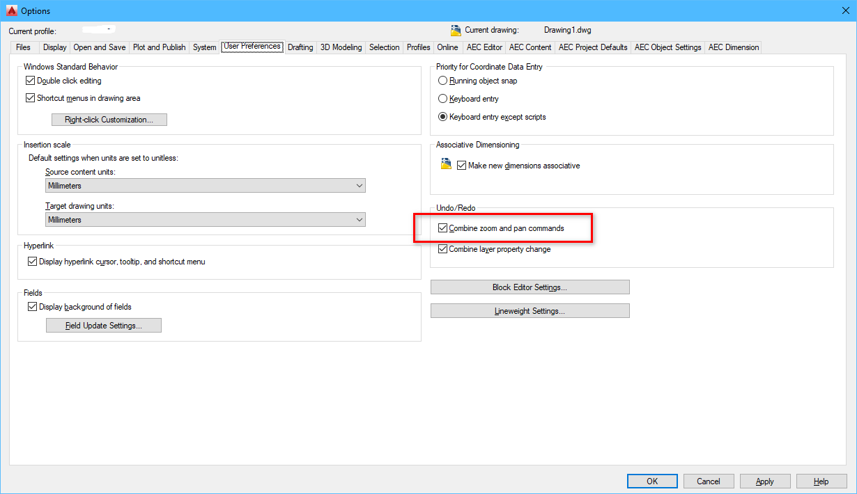

    <![CDATA[<strong>Autor:</strong> <a href="https://www.cadforum.cz/forum/member_profile.asp?PF=1753">splonk</a><br /><strong>Předmět:</strong> 27762<br /><strong>Zasláno:</strong> 01.říj.2018 v 11:48<br /><br />Seskupuje<img src="uploads/1753/2018_10_01_0111_2018-10-01_11-48-43.png" height="710" width="1230" border="0" /> to prikazy ZOOM a PAN a najdete ho v Moznostech]]>

    <![CDATA[<strong>Autor:</strong> <a href="https://www.cadforum.cz/forum/member_profile.asp?PF=40779">Koluch</a><br /><strong>Předmět:</strong> 27762<br /><strong>Zasláno:</strong> 01.říj.2018 v 11:44<br /><br /><p>A kde tedy zapnu undo v jednom kroku?</p><div>Děkuji, Kolúch.</div>]]>

    <![CDATA[<strong>Autor:</strong> <a href="https://www.cadforum.cz/forum/member_profile.asp?PF=9">Vladimír Michl</a><br /><strong>Předmět:</strong> 27762<br /><strong>Zasláno:</strong> 01.říj.2018 v 09:06<br /><br />Myslíte jako vůbec nevztahoval? To nejde - změna pohledu modifikuje DWG databázi a potenciálně i způsob zobrazení dat. Můžete ale seskupovat zoom operace do jediného Undo kroku - viz Možnosti (a viz příbuzné tipy).]]>

    <![CDATA[<strong>Autor:</strong> <a href="https://www.cadforum.cz/forum/member_profile.asp?PF=40779">Koluch</a><br /><strong>Předmět:</strong> 27762<br /><strong>Zasláno:</strong> 01.říj.2018 v 08:38<br /><br /><p>Dobrý den,</p><div>prosím Vás, dá se nějak zrušit to, aby se příkaz zpět nevztahoval i na zoomování?</div><div>Děkuji za rady.</div><div>Kolúch</div>]]>
