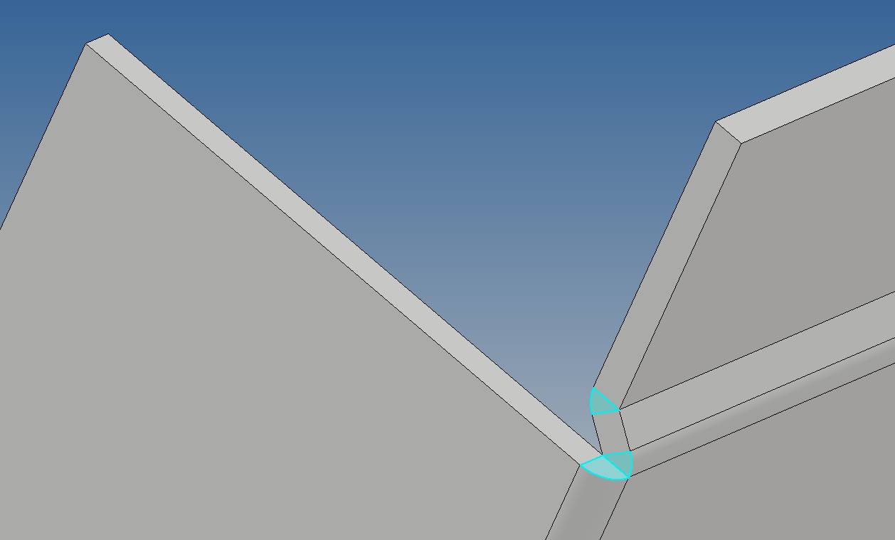

  <item>
   <title><![CDATA[rozvin častí zostavy v inventoru : Bohu&#382;ia&#318; st&#225;le mi to nejak opravi&#357;...]]></title>
   <link>https://www.cadforum.cz/forum/forum_posts.asp?TID=27763&amp;PID=113962&amp;title=rozvin-casti-zostavy-v-inventoru#113962</link>
   <description>
    <![CDATA[<strong>Autor:</strong> <a href="https://www.cadforum.cz/forum/member_profile.asp?PF=87024">lubo23</a><br /><strong>Předmět:</strong> 27763<br /><strong>Zasláno:</strong> 01.říj.2018 v 15:00<br /><br />Bohužiaľ stále mi to nejak opraviť nechce... ďakujem za pomoc ale stále sa mi nedarí upraviť ten vonkajší rádius.]]>
   </description>
   <pubDate>Mon, 01 Oct 2018 15:00:06 +0000</pubDate>
   <guid isPermaLink="true">https://www.cadforum.cz/forum/forum_posts.asp?TID=27763&amp;PID=113962&amp;title=rozvin-casti-zostavy-v-inventoru#113962</guid>
  </item> 
  <item>
   <title><![CDATA[rozvin častí zostavy v inventoru : zaoblit vnit&#345;n&#237; hrany a venkovn&#237;...]]></title>
   <link>https://www.cadforum.cz/forum/forum_posts.asp?TID=27763&amp;PID=113961&amp;title=rozvin-casti-zostavy-v-inventoru#113961</link>
   <description>
    <![CDATA[<strong>Autor:</strong> <a href="https://www.cadforum.cz/forum/member_profile.asp?PF=10604">maiklss</a><br /><strong>Předmět:</strong> 27763<br /><strong>Zasláno:</strong> 01.říj.2018 v 12:57<br /><br />zaoblit vnitřní hrany a venkovní přes přimé úpravy opravit]]>
   </description>
   <pubDate>Mon, 01 Oct 2018 12:57:37 +0000</pubDate>
   <guid isPermaLink="true">https://www.cadforum.cz/forum/forum_posts.asp?TID=27763&amp;PID=113961&amp;title=rozvin-casti-zostavy-v-inventoru#113961</guid>
  </item> 
  <item>
   <title><![CDATA[rozvin častí zostavy v inventoru : Viete mi poradi&#357; ako ich odreza&#357;...]]></title>
   <link>https://www.cadforum.cz/forum/forum_posts.asp?TID=27763&amp;PID=113960&amp;title=rozvin-casti-zostavy-v-inventoru#113960</link>
   <description>
    <![CDATA[<strong>Autor:</strong> <a href="https://www.cadforum.cz/forum/member_profile.asp?PF=87024">lubo23</a><br /><strong>Předmět:</strong> 27763<br /><strong>Zasláno:</strong> 01.říj.2018 v 12:48<br /><br />Viete mi poradiť ako ich odrezať lebo sa mi to nejak nedarilo ani tam vložiť ohyb ani ich upraviť ??&nbsp;]]>
   </description>
   <pubDate>Mon, 01 Oct 2018 12:48:01 +0000</pubDate>
   <guid isPermaLink="true">https://www.cadforum.cz/forum/forum_posts.asp?TID=27763&amp;PID=113960&amp;title=rozvin-casti-zostavy-v-inventoru#113960</guid>
  </item> 

   <title><![CDATA[rozvin častí zostavy v inventoru : Dobr&#253; den.Podle mne V&#225;m tam d&#283;laj&#237;...]]></title>
   <link>https://www.cadforum.cz/forum/forum_posts.asp?TID=27763&amp;PID=113959&amp;title=rozvin-casti-zostavy-v-inventoru#113959</link>
   <description>
    <![CDATA[<strong>Autor:</strong> <a href="https://www.cadforum.cz/forum/member_profile.asp?PF=1047">masa1</a><br /><strong>Předmět:</strong> 27763<br /><strong>Zasláno:</strong> 01.říj.2018 v 12:43<br /><br /><div>Dobrý den.</div><div>Podle mne Vám tam dělají problémy ty malé ohyby, kde máte vnější radius 1mm a vnitřní 0mm. Po jejich odříznutí jde rozvin ihned.</div><div><img src="uploads/1047/Plech_01.jpg" height="759" width="1258" border="0" /><br></div>]]>
   </description>
   <pubDate>Mon, 01 Oct 2018 12:43:55 +0000</pubDate>
   <guid isPermaLink="true">https://www.cadforum.cz/forum/forum_posts.asp?TID=27763&amp;PID=113959&amp;title=rozvin-casti-zostavy-v-inventoru#113959</guid>
  </item> 

   <title><![CDATA[rozvin častí zostavy v inventoru : plech m&#225; v&#353;ade hr&#250;bku rovnak&#250;...]]></title>
   <link>https://www.cadforum.cz/forum/forum_posts.asp?TID=27763&amp;PID=113953&amp;title=rozvin-casti-zostavy-v-inventoru#113953</link>
   <description>
    <![CDATA[<strong>Autor:</strong> <a href="https://www.cadforum.cz/forum/member_profile.asp?PF=87024">lubo23</a><br /><strong>Předmět:</strong> 27763<br /><strong>Zasláno:</strong> 01.říj.2018 v 11:10<br /><br />plech má všade hrúbku rovnakú len sú tam ako si divne urobené ohyby a k-faktor aj hrúbky mám nastavený ... ďakujem&nbsp;]]>
   </description>
   <pubDate>Mon, 01 Oct 2018 11:10:26 +0000</pubDate>
   <guid isPermaLink="true">https://www.cadforum.cz/forum/forum_posts.asp?TID=27763&amp;PID=113953&amp;title=rozvin-casti-zostavy-v-inventoru#113953</guid>
  </item> 
  <item>
   <title><![CDATA[rozvin častí zostavy v inventoru :  Zdrav&#237;m,plechy a&#382; tak moc ned&#283;l&#225;m...]]></title>
   <link>https://www.cadforum.cz/forum/forum_posts.asp?TID=27763&amp;PID=113952&amp;title=rozvin-casti-zostavy-v-inventoru#113952</link>
   <description>
    <![CDATA[<strong>Autor:</strong> <a href="https://www.cadforum.cz/forum/member_profile.asp?PF=55100">simunek</a><br /><strong>Předmět:</strong> 27763<br /><strong>Zasláno:</strong> 01.říj.2018 v 10:55<br /><br />Zdravím,<div>&nbsp;</div><div>plechy až tak moc nedělám nicméně:</div><div>Základ je aby model měl všude stejnou tloušťku a aby vůbec bylo možné ho rozvinout (rozvin se nesmí křížit, protínat).</div><div>Pak taky&nbsp;musí být správně nastavená tloušťka ve Výchozí plechy/Tloušťka</div>]]>
   </description>
   <pubDate>Mon, 01 Oct 2018 10:55:35 +0000</pubDate>
   <guid isPermaLink="true">https://www.cadforum.cz/forum/forum_posts.asp?TID=27763&amp;PID=113952&amp;title=rozvin-casti-zostavy-v-inventoru#113952</guid>
  </item> 

   <title><![CDATA[rozvin častí zostavy v inventoru : Zdrav&#237;m..potreboval by som spravi&#357;...]]></title>
   <link>https://www.cadforum.cz/forum/forum_posts.asp?TID=27763&amp;PID=113947&amp;title=rozvin-casti-zostavy-v-inventoru#113947</link>
   <description>
    <![CDATA[<strong>Autor:</strong> <a href="https://www.cadforum.cz/forum/member_profile.asp?PF=87024">lubo23</a><br /><strong>Předmět:</strong> 27763<br /><strong>Zasláno:</strong> 01.říj.2018 v 09:00<br /><br />Zdravím..&nbsp;<div>potreboval by som spraviť rozvin jednotlivých častí zostavy lenže na niektorých častiach rozvin ide spraviť a pri tých zložitejších mi vždy ukáže chybu...&nbsp;</div><div>je to celé v súbore stp.&nbsp;</div><div>keby sa dajú aspoň ohyby spraviť na novo alebo nejak odvodiť plech&nbsp;</div><div>Vopred ďakujem za pomoc :)</div>]]>
   </description>
   <pubDate>Mon, 01 Oct 2018 09:00:32 +0000</pubDate>
   <guid isPermaLink="true">https://www.cadforum.cz/forum/forum_posts.asp?TID=27763&amp;PID=113947&amp;title=rozvin-casti-zostavy-v-inventoru#113947</guid>
  </item> 
