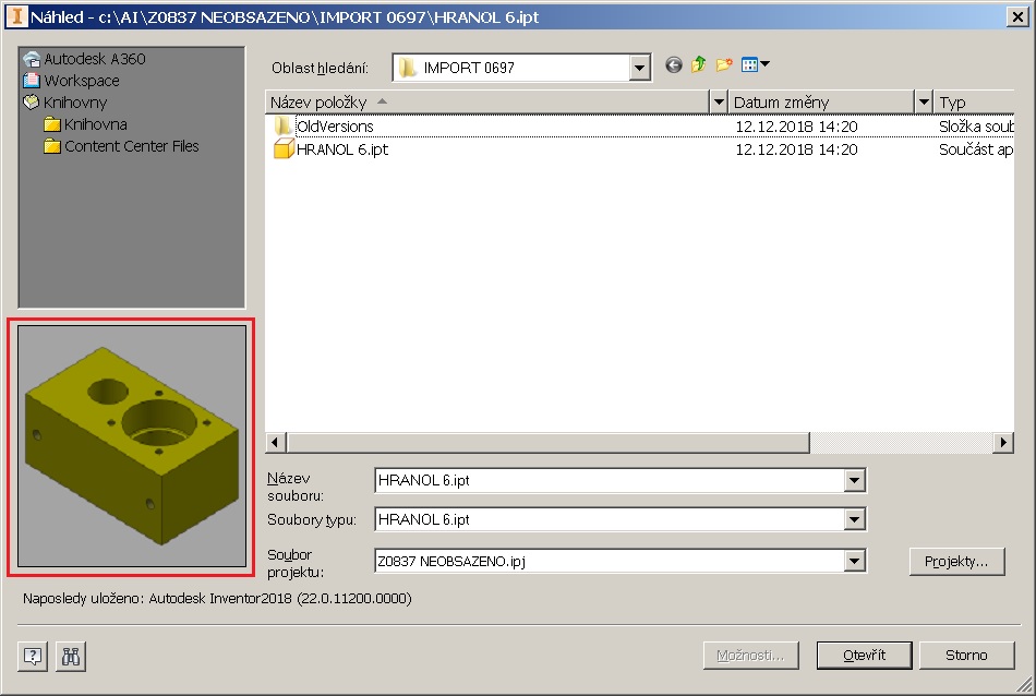

    <![CDATA[<strong>Autor:</strong> <a href="https://www.cadforum.cz/forum/member_profile.asp?PF=9">Vladimír Michl</a><br /><strong>Předmět:</strong> 27777<br /><strong>Zasláno:</strong> 11.úno.2019 v 08:33<br /><br />Dialog otevři vychází ze standardního dialogu Windows. Takže buď přes ten Apprentice viz výše, nebo - protože v souboru je náhled uložen jako standardní document.container -&nbsp;jde použít univerzální vytahovač thumbnail obrázků (používáme např. v katalogu bloků zde na CADfóru).]]>

    <![CDATA[<strong>Autor:</strong> <a href="https://www.cadforum.cz/forum/member_profile.asp?PF=82">Radek Pícha</a><br /><strong>Předmět:</strong> 27777<br /><strong>Zasláno:</strong> 11.úno.2019 v 07:42<br /><br /><div>Právě že nechci soubor otevřít, příliš to zatěžuje systém.</div><div>Např. hledám nějakou velkou sestavu, soubor má desítky MB a načítá se několik minut. Najít ten správný trvá klidně hodiny.</div><div>Inventor to dokáže - Otevřít a tam je náhled, ještě před otevřením. Nedal by se ten dialog rozpitvat a zjistit jak to dělá ?<br></div>]]>

    <![CDATA[<strong>Autor:</strong> <a href="https://www.cadforum.cz/forum/member_profile.asp?PF=82">Radek Pícha</a><br /><strong>Předmět:</strong> 27777<br /><strong>Zasláno:</strong> 05.úno.2019 v 14:36<br /><br /><div>Není to mimo mísu, stále to není vyřešené.</div><div><br></div><div>Tohle zobrazí náhled otevřeného dokumentu a to nepotřebuji. Chtěl jsem zobrazit náhled dokumentu před otevřením.</div><div><br></div><div>Moje představa je zobrazit to co je v přiloženém obrázku v červeném rámečku.<br></div><div><br></div><div><img src="uploads/82/Nahled.jpg" height="638" width="950" border="0" /><br></div><span style="font-size:10px"><br /><br />Upravil Radek Pícha - 05.úno.2019 v 14:47</span>]]>

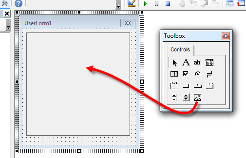

    <![CDATA[<strong>Autor:</strong> <a href="https://www.cadforum.cz/forum/member_profile.asp?PF=9996">Navara</a><br /><strong>Předmět:</strong> 27777<br /><strong>Zasláno:</strong> 04.úno.2019 v 14:48<br /><br />Možná už je to mimo mísu, ale zobrazení náhledu je ve VBA velice jednoduché.<div>Stačí vytvořit formulář s jedním objektem Image a na kliknutí do formuláře napsat kód</div><div>&nbsp;</div><div><table width="99%"><tr><td><pre class="BBcode"></div><div>Private Sub Image1_Click()<br>&nbsp;&nbsp;&nbsp; Me.Image1.Picture = ThisApplication.activeDocument.PropertySets("{F29F85E0-4FF9-1068-AB91-08002B27B3D9}")("Thumbnail").value<br>End Sub</div><div></pre></td></tr></table></div><div>&nbsp;</div><div>&nbsp;</div><div>&nbsp;<img src="uploads/9996/4-2-2019_14-45-14.png" height="326" width="505" border="0" /></div><div>&nbsp;</div><div>&nbsp;<img src="https://www.cadforum.cz/forum/uploads/9996/4-2-2019_14-50-40.png" height="412" width="550" border="0" /></div><span style="font-size:10px"><br /><br />Upravil Navara - 04.úno.2019 v 14:51</span>]]>

    <![CDATA[<strong>Autor:</strong> <a href="https://www.cadforum.cz/forum/member_profile.asp?PF=82">Radek Pícha</a><br /><strong>Předmět:</strong> 27777<br /><strong>Zasláno:</strong> 08.říj.2018 v 08:04<br /><br /><div>Zaregistrováno mám, žádnou chybu nehlásil.</div><div>V Office to neodzkouším, mám verzi 2013 a tam je staré VBA (6.5) a pokud si to dobře pamatuji, je to 32 bitová verze. Knihovnu do References... vložím, ale v Additional Controls... se vůbec neobjeví.</div><div>V Inventoru vložím objekt InventorViewControl do formuláře a jakmile chci vybrat ve FileName nějaký soubor (v jeho Properties - FileName kliknu na &#091;...&#093;, vyskočí okno Property Pages, karta Filename, kliknu na tlačítko &#091; ... &#093;) Inventor spadne.<br></div>]]>

    <![CDATA[<strong>Autor:</strong> <a href="https://www.cadforum.cz/forum/member_profile.asp?PF=82">Radek Pícha</a><br /><strong>Předmět:</strong> 27777<br /><strong>Zasláno:</strong> 08.říj.2018 v 07:21<br /><br /><div>Pokouším se použít InventorViewCtrl.ocx, ale při pokusu vložit mu FileName spadne Inventor.</div><div>Inventor View Control mám verzi 1.0, Inventor 2018, 64bit.</div><div>Funguje to někomu ?<br></div>]]>

    <![CDATA[<strong>Autor:</strong> <a href="https://www.cadforum.cz/forum/member_profile.asp?PF=82">Radek Pícha</a><br /><strong>Předmět:</strong> 27777<br /><strong>Zasláno:</strong> 05.říj.2018 v 06:59<br /><br /><div>Dal by se použít ShowOpen, tam náhledy fungují. Ale nevím jak se postavit s kurzorem na odpovídající soubor. Zkusil jsem použít SendKeys, ale to občas funguje, občas ne. Asi by bylo nutné nějak mazat buffer klávesnice, ale jak ?</div><div><br></div><div>Call ThisApplication.CreateFileDialog(oF)</div><div>Sbr="soubor"<br></div><div>oF.InitialDirectory = "cesta"</div><div>oF.Filter = Sbr + "|" + Sbr + "|Soubory Inventoru (iam / ipt / idw)|*.iam;*.ipt;*.idw"<br>oF.FilterIndex = 1<br></div><div>SendKeys "%H", True<br>SendKeys "+{TAB}+{TAB}", True<br>SendKeys Sbr, True<br>oF.ShowOpen</div><div><br></div><div>Je zajímavé, že se to chová jinak když chci zobrazit soubor z lokálního disku anebo ze serveru.</div><div>Příkaz:<br></div><div>oF.FileName = "cesta+soubor"</div><div>neudělá nic, ten zřejmě funguje jen pro ShowSave...</div><div><br></div><div>Nějaký nápad ?<br></div><div><br></div>]]>
