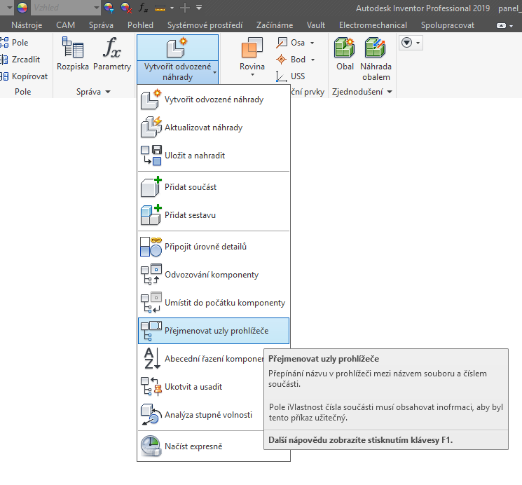

    <![CDATA[<strong>Autor:</strong> <a href="https://www.cadforum.cz/forum/member_profile.asp?PF=4903">Lukáš Záruba</a><br /><strong>Předmět:</strong> 27783<br /><strong>Zasláno:</strong> 04.říj.2018 v 10:09<br /><br />díky,<div><br></div><div>I tohle je zajímavé řešení.</div>]]>

    <![CDATA[<strong>Autor:</strong> <a href="https://www.cadforum.cz/forum/member_profile.asp?PF=6">horalek</a><br /><strong>Předmět:</strong> 27783<br /><strong>Zasláno:</strong> 04.říj.2018 v 09:41<br /><br />Menu sestavy -&gt; Produktivita -&gt; Přejmenovat uzly prohlížeče<div><img src="uploads/6/00_04-10-2018_9-39-48.png" height="692" width="745" border="0" /><br></div>]]>

    <![CDATA[<strong>Autor:</strong> <a href="https://www.cadforum.cz/forum/member_profile.asp?PF=4903">Lukáš Záruba</a><br /><strong>Předmět:</strong> 27783<br /><strong>Zasláno:</strong> 04.říj.2018 v 09:34<br /><br />Je možné dostat do rozpisky sloupec s "Názvem výskytu" dílu v sestavě? Při vložení dílu z OC jako běžný díl, který se bude následně upravovat se mi zobrazí "zobrazovaný název" co je nastavený v OC. Když ho budu mít v rozpisce, mohu přepsat všechny najednou, takhle to musím dělat kus po kuse. Nebo to jde jinak?<img src="uploads/4903/výskyt.JPG" height="727" width="582" border="0" />]]>
