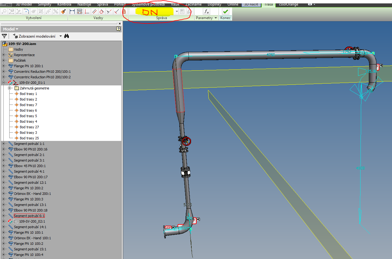

  <item>
   <title><![CDATA[Vedení trubek a potrubí : Tak je&#353;t&#283; jednou - pokud se pod&#237;v&#225;&#353;...]]></title>
   <link>https://www.cadforum.cz/forum/forum_posts.asp?TID=27788&amp;PID=114088&amp;title=vedeni-trubek-a-potrubi#114088</link>
   <description>
    <![CDATA[<strong>Autor:</strong> <a href="https://www.cadforum.cz/forum/member_profile.asp?PF=1030">Cheff</a><br /><strong>Předmět:</strong> 27788<br /><strong>Zasláno:</strong> 08.říj.2018 v 13:10<br /><br />Tak ještě jednou - pokud se podíváš na obrázek, který jsem dával předtím tak tam je náčrt 109-SV-200_01:1 u něj je nastaven styl na DN 200 (při upravování náčrtu daného vedení - teda náčrt "toho co má být 200") - tam co jsem ručně dopsal DN. A pokud se podíváš do stromu níž, tak uvidíš náčrt: 109-SV-200_02:1 kde je na tom samém místě nastaveno DN 100 - tím máš dané 2 dimenze v jednom potrubí...<br /><br />Základem je to nastavovat V NÁČRTU (nebo při jeho úpravě - tak jak je to na tom obrázku) nikoliv celé trubce... <br /><br />* Na obr. výše nemám další tvorbu povolenou, protože jsem otevřel jen trubku mimo hlavní sestavu, ale jinak bych normálně mohl rovnou tahat další úseky...) ]]>
   </description>
   <pubDate>Mon, 08 Oct 2018 13:10:11 +0000</pubDate>
   <guid isPermaLink="true">https://www.cadforum.cz/forum/forum_posts.asp?TID=27788&amp;PID=114088&amp;title=vedeni-trubek-a-potrubi#114088</guid>
  </item> 

  <item>
   <title><![CDATA[Vedení trubek a potrubí : Ur&#269;it&#283; to jde (viz obr&#225;zek)prov&#283;&#345;te...]]></title>
   <link>https://www.cadforum.cz/forum/forum_posts.asp?TID=27788&amp;PID=114049&amp;title=vedeni-trubek-a-potrubi#114049</link>
   <description>
    <![CDATA[<strong>Autor:</strong> <a href="https://www.cadforum.cz/forum/member_profile.asp?PF=6">horalek</a><br /><strong>Předmět:</strong> 27788<br /><strong>Zasláno:</strong> 05.říj.2018 v 13:57<br /><br />Určitě to jde (viz obrázek)<div>prověřte nastavení stylů - musíte mít dva různé styly, každý s jiným nastavením (průměr, ... )</div><div><br></div><div>&nbsp;<div><img src="uploads/6/trubky_a_potrubí_různé_styly.png" height="569" width="897" border="0" /><br></div></div>]]>
   </description>
   <pubDate>Fri, 05 Oct 2018 13:57:05 +0000</pubDate>
   <guid isPermaLink="true">https://www.cadforum.cz/forum/forum_posts.asp?TID=27788&amp;PID=114049&amp;title=vedeni-trubek-a-potrubi#114049</guid>
  </item> 
  <item>
   <title><![CDATA[Vedení trubek a potrubí : Ale jde, knihovny na to u&#382; nem&#225;m,...]]></title>
   <link>https://www.cadforum.cz/forum/forum_posts.asp?TID=27788&amp;PID=114048&amp;title=vedeni-trubek-a-potrubi#114048</link>
   <description>
    <![CDATA[<strong>Autor:</strong> <a href="https://www.cadforum.cz/forum/member_profile.asp?PF=1030">Cheff</a><br /><strong>Předmět:</strong> 27788<br /><strong>Zasláno:</strong> 05.říj.2018 v 13:50<br /><br />Ale jde, knihovny na to už nemám, ale musíš mít v daném stylu udělanou i danou dimenzi... <br /><br />EDIT: Chvilku mi trvalo, než jsem vytvořil obrázek...<br /><br /><strong>DN se volí PŘI TVORBĚ NÁČRTU</strong> - viz obrázek (já měl otevřenou trubku "sólo" proto tam nic nemám a dopisoval jsem DN...<img src="uploads/1030/Potubka.PNG" border="0" /><span style="font-size:10px"><br /><br />Upravil Cheff - 05.říj.2018 v 14:01</span>]]>
   </description>
   <pubDate>Fri, 05 Oct 2018 13:50:41 +0000</pubDate>
   <guid isPermaLink="true">https://www.cadforum.cz/forum/forum_posts.asp?TID=27788&amp;PID=114048&amp;title=vedeni-trubek-a-potrubi#114048</guid>
  </item> 
  <item>
   <title><![CDATA[Vedení trubek a potrubí :  D&#283;kuji za rychlou reakci.Bohu&#382;el...]]></title>
   <link>https://www.cadforum.cz/forum/forum_posts.asp?TID=27788&amp;PID=114047&amp;title=vedeni-trubek-a-potrubi#114047</link>
   <description>
    <![CDATA[<strong>Autor:</strong> <a href="https://www.cadforum.cz/forum/member_profile.asp?PF=87101">Tomutesil</a><br /><strong>Předmět:</strong> 27788<br /><strong>Zasláno:</strong> 05.říj.2018 v 13:48<br /><br />Děkuji za rychlou reakci.<div>Bohužel v tom je háček.</div><div>Ve vedení potrubí si vytvořím trasu. Následně vyberu styl a dimenzi trubky a zadám vyplnit trasu.</div><div>Trasa se mi vyplní např. DN 50 ocelovou trubkou svařovanou na tupo. Pak zadám novou trasu. Po dokončení trasy ji chci zase vyplnit tentokrát dimenzí DN 25. Trasa se mi vyplní, ale změní se mi i původní trubka. </div><div>V sestavě mi nejde mít dvě trasy potrubí stejného stylu, ale jiných dimenzí. :-(</div>]]>
   </description>
   <pubDate>Fri, 05 Oct 2018 13:48:01 +0000</pubDate>
   <guid isPermaLink="true">https://www.cadforum.cz/forum/forum_posts.asp?TID=27788&amp;PID=114047&amp;title=vedeni-trubek-a-potrubi#114047</guid>
  </item> 
  <item>
   <title><![CDATA[Vedení trubek a potrubí : Trochu jednodu&#353;eji &#345;e&#269;eno: Co...]]></title>
   <link>https://www.cadforum.cz/forum/forum_posts.asp?TID=27788&amp;PID=114046&amp;title=vedeni-trubek-a-potrubi#114046</link>
   <description>
    <![CDATA[<strong>Autor:</strong> <a href="https://www.cadforum.cz/forum/member_profile.asp?PF=1030">Cheff</a><br /><strong>Předmět:</strong> 27788<br /><strong>Zasláno:</strong> 05.říj.2018 v 13:22<br /><br />Trochu jednodušeji řečeno: Co "náčrt" to styl v jedné trubce - tedy každému náčrtu přiřadíte patřičné DN... ]]>
   </description>
   <pubDate>Fri, 05 Oct 2018 13:22:11 +0000</pubDate>

  <item>
   <title><![CDATA[Vedení trubek a potrubí : V jedn&#233; sestav&#283; m&#367;&#382;ete m&#237;t v&#237;ce...]]></title>
   <link>https://www.cadforum.cz/forum/forum_posts.asp?TID=27788&amp;PID=114045&amp;title=vedeni-trubek-a-potrubi#114045</link>
   <description>
    <![CDATA[<strong>Autor:</strong> <a href="https://www.cadforum.cz/forum/member_profile.asp?PF=6">horalek</a><br /><strong>Předmět:</strong> 27788<br /><strong>Zasláno:</strong> 05.říj.2018 v 13:06<br /><br />V jedné sestavě můžete mít více stylů<div>styl je vázán na trasu (ta je nositelem informace o použitém stylu)</div><div>Tak tedy tam kde skončíte s DN50, začněte novou trasu s DN15.</div><div><br></div><div>např. na konec jedné trasy vložíte tvarovku (redukci) a pokračujete další trasou.</div><div><br></div><div><br></div>]]>
   </description>
   <pubDate>Fri, 05 Oct 2018 13:06:47 +0000</pubDate>
   <guid isPermaLink="true">https://www.cadforum.cz/forum/forum_posts.asp?TID=27788&amp;PID=114045&amp;title=vedeni-trubek-a-potrubi#114045</guid>
  </item> 

   <title><![CDATA[Vedení trubek a potrubí :  Dobr&#253; den, m&#225;m dotaz ohledn&#283;...]]></title>
   <link>https://www.cadforum.cz/forum/forum_posts.asp?TID=27788&amp;PID=114044&amp;title=vedeni-trubek-a-potrubi#114044</link>
   <description>
    <![CDATA[<strong>Autor:</strong> <a href="https://www.cadforum.cz/forum/member_profile.asp?PF=87101">Tomutesil</a><br /><strong>Předmět:</strong> 27788<br /><strong>Zasláno:</strong> 05.říj.2018 v 12:57<br /><br />Dobrý den,<div></div> mám dotaz ohledně vytváření potrubí v Inventoru 2016.<div>Nejde mi vytvořit v jedné sestavě potrubí stejného stylu ale&nbsp;různé dimenze.</div><div>Když vytvořím Vedení 01 a trasu 1 s měděnou trubkou DN25</div><div>a trasu 2 s PVC trubkou DN50, nemám problém. Pokud ovšem chci vytvořit v trase 2 opět měděnou trubku dimenze např.DN 15 změní se mi i trubka původní&nbsp;z DN25 na DN15.</div><div>Nemáte někdo radu, jak postupovat?</div><div>Děkuji</div>]]>
   </description>
   <pubDate>Fri, 05 Oct 2018 12:57:38 +0000</pubDate>
   <guid isPermaLink="true">https://www.cadforum.cz/forum/forum_posts.asp?TID=27788&amp;PID=114044&amp;title=vedeni-trubek-a-potrubi#114044</guid>
