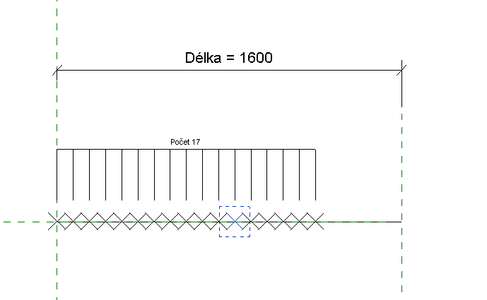

  <item>
   <title><![CDATA[Opakující se vzor_polozka detailu : Dobr&#253; den, z&#225;me&#269;ek se objevil...]]></title>
   <link>https://www.cadforum.cz/forum/forum_posts.asp?TID=27802&amp;PID=114124&amp;title=opakujici-se-vzor-polozka-detailu#114124</link>
   <description>
    <![CDATA[<strong>Autor:</strong> <a href="https://www.cadforum.cz/forum/member_profile.asp?PF=61519">Martin_123</a><br /><strong>Předmět:</strong> 27802<br /><strong>Zasláno:</strong> 10.říj.2018 v 14:06<br /><br />Dobrý den, zámeček se objevil a již moje čára jako popiska detailu funguje. Musel jsem, jak jste psal kliknout na zarovnat, pak to tam nějak pošolíchat a pohnout s těma křížkama a pak se opravdu zámeček objevil.<div><br></div><div>Děkuji za rady.</div>]]>

  <item>
   <title><![CDATA[Opakující se vzor_polozka detailu : Aby se Vam zobrazil zamecek, zkuste...]]></title>
   <link>https://www.cadforum.cz/forum/forum_posts.asp?TID=27802&amp;PID=114123&amp;title=opakujici-se-vzor-polozka-detailu#114123</link>
   <description>
    <![CDATA[<strong>Autor:</strong> <a href="https://www.cadforum.cz/forum/member_profile.asp?PF=1753">splonk</a><br /><strong>Předmět:</strong> 27802<br /><strong>Zasláno:</strong> 10.říj.2018 v 13:35<br /><br />Aby se Vam zobrazil zamecek, zkuste dat prikaz Align (zarovnat, nebo tak neco)... vnorenou rodinu Krizek s rovinou v rodine detailu... pak se Vam (snad) zamecek objevi...&nbsp;]]>

   <title><![CDATA[Opakující se vzor_polozka detailu : D&#283;kuji za odpov&#283;&#271;,bohu&#382;el se mi...]]></title>
   <link>https://www.cadforum.cz/forum/forum_posts.asp?TID=27802&amp;PID=114122&amp;title=opakujici-se-vzor-polozka-detailu#114122</link>
   <description>
    <![CDATA[<strong>Autor:</strong> <a href="https://www.cadforum.cz/forum/member_profile.asp?PF=61519">Martin_123</a><br /><strong>Předmět:</strong> 27802<br /><strong>Zasláno:</strong> 10.říj.2018 v 13:01<br /><br />Děkuji za odpověď,<div><br></div><div>bohužel se mi to pořád nedaří. Křížek vytvořím jako obecnou poznámku (jenom do šablony rodiny obecné poznámky nakreslím čárami křížek), uložím jako rodinu křížek.&nbsp;</div><div><br></div><div>Pak do rodiny položky detailu, vkládám vytvořenou rodinu křížek, vložím ji na střed (na první referenční čáru délky). A nemohu ji uzamknout - žádný zámeček se mi neobjevuje.</div><div><br></div><div>Tak nevím</div>]]>

   <title><![CDATA[Opakující se vzor_polozka detailu : Tak&#382;e - prvn&#237; k&#345;&#237;&#382;ek vlo&#382;&#237;m a...]]></title>
   <link>https://www.cadforum.cz/forum/forum_posts.asp?TID=27802&amp;PID=114118&amp;title=opakujici-se-vzor-polozka-detailu#114118</link>
   <description>
    <![CDATA[<strong>Autor:</strong> <a href="https://www.cadforum.cz/forum/member_profile.asp?PF=74">Peter Jirat</a><br /><strong>Předmět:</strong> 27802<br /><strong>Zasláno:</strong> 09.říj.2018 v 23:19<br /><br />Takže - první křížek vložím a zamknu na levou rovinu. Vytvořím pole o 2 ks, kde druhý křížek je vložený na pravou rovinu (konec délky), křížek jako obecná poznámka má v sobě pracovní roviny, které se dají zamknout na rovinu detailu. Celočíselný parametr jako podíl rozpalu křížku a délky, kterým nahradím počet křížků v poli. Jednoduché a funkční.]]>

   <title><![CDATA[Opakující se vzor_polozka detailu : K&#345;&#237;&#382;ek jako obecn&#225; popiska, zkou&#353;el...]]></title>
   <link>https://www.cadforum.cz/forum/forum_posts.asp?TID=27802&amp;PID=114110&amp;title=opakujici-se-vzor-polozka-detailu#114110</link>
   <description>
    <![CDATA[<strong>Autor:</strong> <a href="https://www.cadforum.cz/forum/member_profile.asp?PF=61519">Martin_123</a><br /><strong>Předmět:</strong> 27802<br /><strong>Zasláno:</strong> 09.říj.2018 v 13:26<br /><br />Křížek jako obecná popiska, zkoušel jsem takto udělat i skupinu a také jsem s tím nemohl pohnout.<div>Jakmile se udělá pole, tak se křížek v revitu hlásí jako skupina detailu</div>]]>

   <title><![CDATA[Opakující se vzor_polozka detailu : K&#345;&#237;&#382;ek jako Generic Annotation...]]></title>
   <link>https://www.cadforum.cz/forum/forum_posts.asp?TID=27802&amp;PID=114102&amp;title=opakujici-se-vzor-polozka-detailu#114102</link>
   <description>
    <![CDATA[<strong>Autor:</strong> <a href="https://www.cadforum.cz/forum/member_profile.asp?PF=74">Peter Jirat</a><br /><strong>Předmět:</strong> 27802<br /><strong>Zasláno:</strong> 09.říj.2018 v 08:39<br /><br />Křížek jako Generic Annotation (Obecná poznámka/popiska)? Nebo jako Group (Skupina)?]]>

   <title><![CDATA[Opakující se vzor_polozka detailu : Asi nem&#225;te uzam&#269;en posledn&#237; k&#345;&#237;&#382;ek...]]></title>
   <link>https://www.cadforum.cz/forum/forum_posts.asp?TID=27802&amp;PID=114095&amp;title=opakujici-se-vzor-polozka-detailu#114095</link>
   <description>
    <![CDATA[<strong>Autor:</strong> <a href="https://www.cadforum.cz/forum/member_profile.asp?PF=74">Peter Jirat</a><br /><strong>Předmět:</strong> 27802<br /><strong>Zasláno:</strong> 08.říj.2018 v 16:01<br /><br />Asi nemáte uzamčen poslední křížek k pravé referenční rovině/čáře, která definuje Délku. Počet křížků by pak měl parametricky vycházet z délky a požadovaného rozpalu křížků, zadávat je ručně není ideální.<div>V některých rodinách nefungoval správně ani ten vnitřní parametr Délka, zkuste ho v případě neúspěchu nahradit vlastním sdíleným parametrem.</div>]]>
   </description>
   <pubDate>Mon, 08 Oct 2018 16:01:40 +0000</pubDate>
   <guid isPermaLink="true">https://www.cadforum.cz/forum/forum_posts.asp?TID=27802&amp;PID=114095&amp;title=opakujici-se-vzor-polozka-detailu#114095</guid>

   <title><![CDATA[Opakující se vzor_polozka detailu : Ahoj, pokou&#353;&#237;m se vytvo&#345;it vlastn&#237;...]]></title>
   <link>https://www.cadforum.cz/forum/forum_posts.asp?TID=27802&amp;PID=114087&amp;title=opakujici-se-vzor-polozka-detailu#114087</link>
   <description>
    <![CDATA[<strong>Autor:</strong> <a href="https://www.cadforum.cz/forum/member_profile.asp?PF=61519">Martin_123</a><br /><strong>Předmět:</strong> 27802<br /><strong>Zasláno:</strong> 08.říj.2018 v 12:56<br /><br />Ahoj, pokouším se vytvořit vlastní styl čáry, opakující se vzor<div><br></div><div>Jdu na to přes šablonu rodiny položky detailu - liniová</div><div>Chci vytvořit čáru, kde se opakují křížky.</div><div><br></div><div>V šabloně je defaultně parametr délka. Já si vytvořím parametr instance počet, který pak dávám jako štítek do funkce pole. Do těto doby mi to funguje. Když pak změním parametr délka, křížky se mi neposounou, ale zůstávají namístě.&nbsp;</div><div><br></div><div>Jak udělat, aby se s roztáhnutím roztáhly i křížky?</div><div><br></div><div><img src="uploads/61519/a_2018-10-08_12-56-03.png" height="425" width="689" border="0" /><br></div>]]>
   </description>
   <pubDate>Mon, 08 Oct 2018 12:56:11 +0000</pubDate>
   <guid isPermaLink="true">https://www.cadforum.cz/forum/forum_posts.asp?TID=27802&amp;PID=114087&amp;title=opakujici-se-vzor-polozka-detailu#114087</guid>
