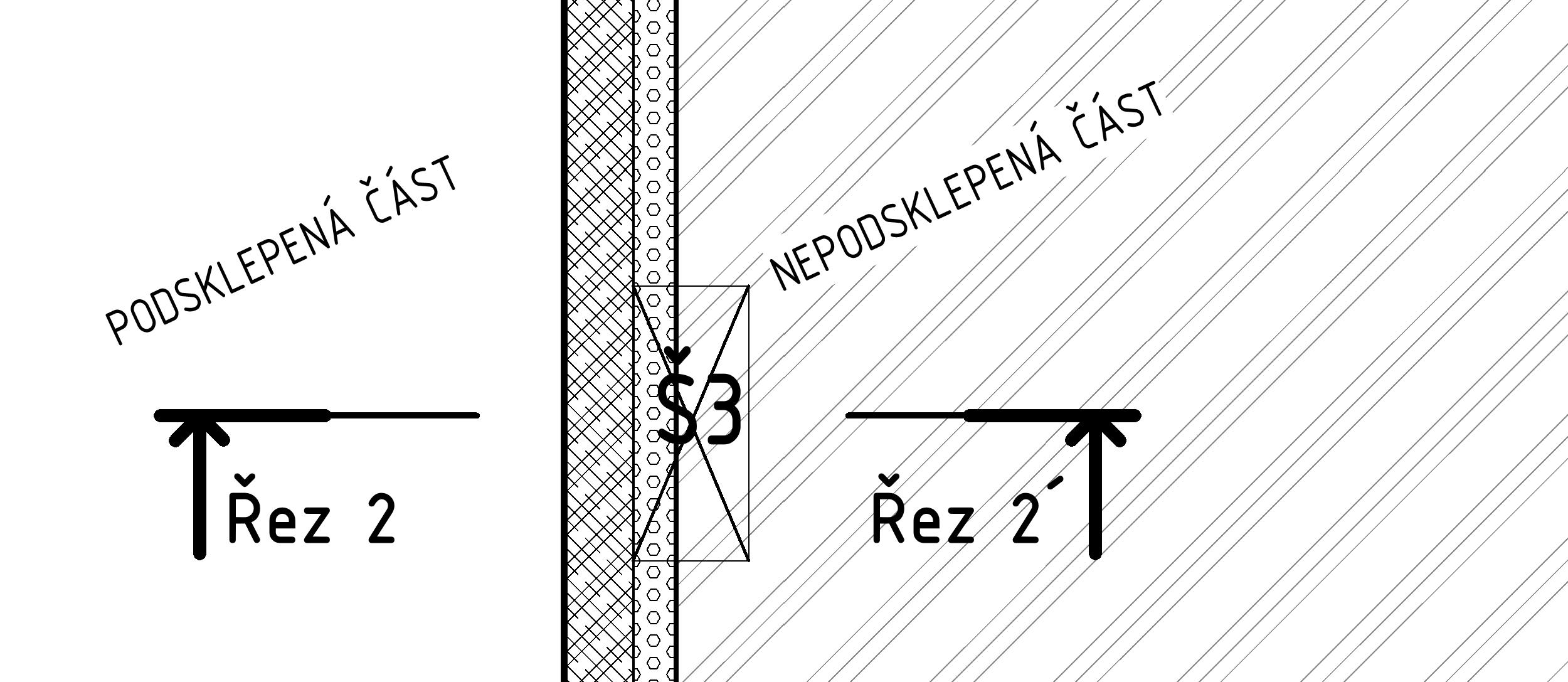

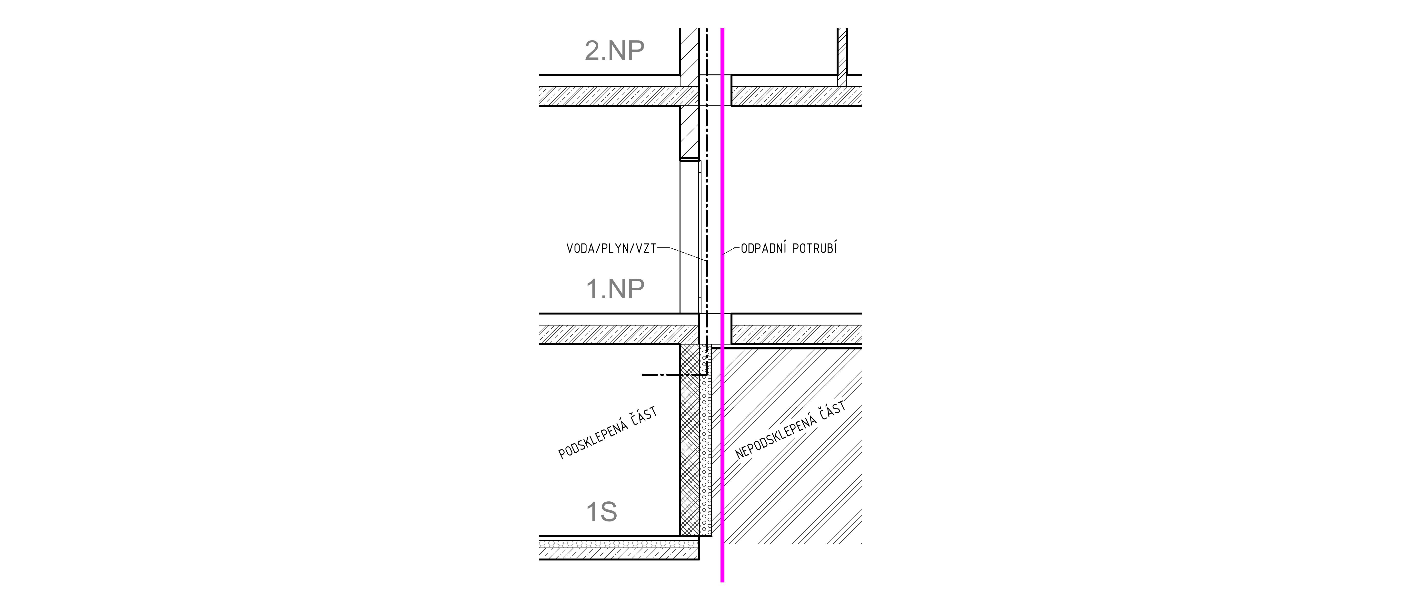

   <title><![CDATA[Řešení instalační šachty : Odsko&#269;it by to &#353;lo, ale u&#382; bych...]]></title>
   <link>https://www.cadforum.cz/forum/forum_posts.asp?TID=27808&amp;PID=114111&amp;title=reseni-instalacni-sachty#114111</link>
   <description>
    <![CDATA[<strong>Autor:</strong> <a href="https://www.cadforum.cz/forum/member_profile.asp?PF=83400">Mickno</a><br /><strong>Předmět:</strong> 27808<br /><strong>Zasláno:</strong> 09.říj.2018 v 16:28<br /><br />Odskočit by to šlo, ale už bych vedl všechny trubky v obýváku druhého bytu :/]]>

   <title><![CDATA[Řešení instalační šachty : A nebylo by v&#253;hodn&#283;j&#353;&#237; v &#250;rovni...]]></title>
   <link>https://www.cadforum.cz/forum/forum_posts.asp?TID=27808&amp;PID=114109&amp;title=reseni-instalacni-sachty#114109</link>
   <description>
    <![CDATA[<strong>Autor:</strong> <a href="https://www.cadforum.cz/forum/member_profile.asp?PF=3130">zdrk</a><br /><strong>Předmět:</strong> 27808<br /><strong>Zasláno:</strong> 09.říj.2018 v 13:22<br /><br />A nebylo by výhodnější v úrovni 1. NP odskočit do podsklepené části, nebo v horší variantě v úrovni stropu 1. PP?]]>

   <title><![CDATA[Řešení instalační šachty : Dobr&#253; den,cht&#283;l bych se poradit...]]></title>
   <link>https://www.cadforum.cz/forum/forum_posts.asp?TID=27808&amp;PID=114106&amp;title=reseni-instalacni-sachty#114106</link>
   <description>
    <![CDATA[<strong>Autor:</strong> <a href="https://www.cadforum.cz/forum/member_profile.asp?PF=83400">Mickno</a><br /><strong>Předmět:</strong> 27808<br /><strong>Zasláno:</strong> 09.říj.2018 v 12:24<br /><br />Dobrý den,<div><br></div><div>chtěl bych se poradit se zkušenějšími odborníky, jak se v praxi řeší následující problém:</div><div><br></div><div>Mám v bytový dům se 3.NP a částečně podsklepeným suterénem. Problém mi spočívá v tom, že potřebují do suterénu dostat instalační šachtu, která se nachází mimo podsklepenou část. Nenašel jsem nikoho, kdo by mi dokázal jednoznačně říct, jak se toto řeší. Vést vodu/plyn a případně i VZT v hlíně pod zastavěnou částí se mi moc nelíbí. Já osobně to vidím na rozšíření suterénu o rozměr šachty a vytvoření jakéhosi "instalačního kanálku", ale nechám si poradit. Pro lepší představu přidávám schémata. <img src="uploads/83400/Pudorys.jpg" height="1087" width="2500" border="0" /><img src="uploads/83400/Rez.jpg" height="2500" width="5744" border="0" /></div>]]>
