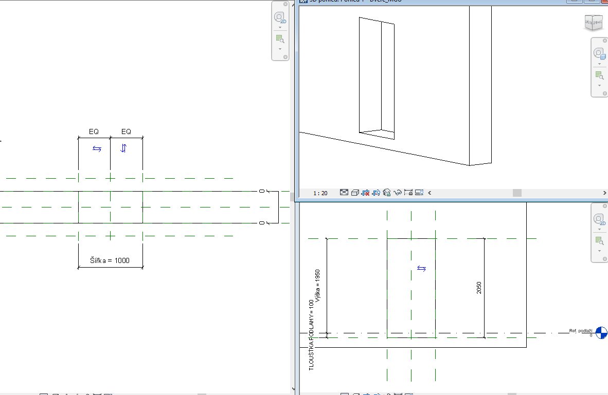

    <![CDATA[<strong>Autor:</strong> <a href="https://www.cadforum.cz/forum/member_profile.asp?PF=61519">Martin_123</a><br /><strong>Předmět:</strong> 27846<br /><strong>Zasláno:</strong> 17.říj.2018 v 12:46<br /><br />Tak jsem na to už přišel. Klasika, jakmile napíšete problém, tak vás to napadne.<div><br></div><div>štítky nekotovat k referenčnímu podlaží. ale na úrovni referenčního podlaží vytvořit novou čáru reference, se zaškrtnutím definující počátek. Štítky ukotvit k této nové referenci.</div><div><br></div><div>A pak už to fungujue dobře.</div>]]>

    <![CDATA[<strong>Autor:</strong> <a href="https://www.cadforum.cz/forum/member_profile.asp?PF=61519">Martin_123</a><br /><strong>Předmět:</strong> 27846<br /><strong>Zasláno:</strong> 17.říj.2018 v 12:41<br /><br /><span style="font-family: Calibri; font-size: 11pt;">Dobrý den,&nbsp;</span><p style="margin:0in;font-family:Calibri;font-size:11.0pt"><br></p><p style="margin:0in;font-family:Calibri;font-size:11.0pt">z jakéhodůvodu mi vybrání v rodině dveří nechce ořezat stěnu pod referenčním podlaží?</p><p style="margin:0in;font-family:Verdana;font-size:9.0pt;color:black">Můj záměrje, aby byl otvor pro dveře řízen dvěma parametry, výškou otvoru (výška nadpodlahou) a tloušťkou podlahy. Dohromady my to pak dá celkovou výšku vybráníotvoru. v PROSTŘEDÍ RODINY FUNGUJE VŠE JAK MÁ, PO NAČTENÍ&nbsp; do projektu semísto vybrání pod referenční úroveň podlaží zvětší otvor nad referenční podlaží</p><p style="margin:0in;font-family:Verdana;font-size:9.0pt;color:black"><br></p><p style="margin:0in;font-family:Verdana;font-size:9.0pt;color:black">Přikládámobrázek</p><p style="margin:0in;font-family:Verdana;font-size:9.0pt;color:black"><br></p><p style="margin:0in;font-family:Verdana;font-size:9.0pt;color:black">Děkuji zarady.</p><p style="margin:0in;font-family:Verdana;font-size:9.0pt;color:black"><br></p><p style="margin:0in;font-family:Verdana;font-size:9.0pt;color:black"><img src="uploads/61519/a_2018-10-17_12-41-19.png" height="769" width="1182" border="0" /><br></p>]]>
